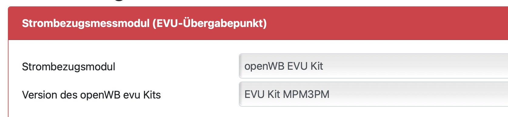

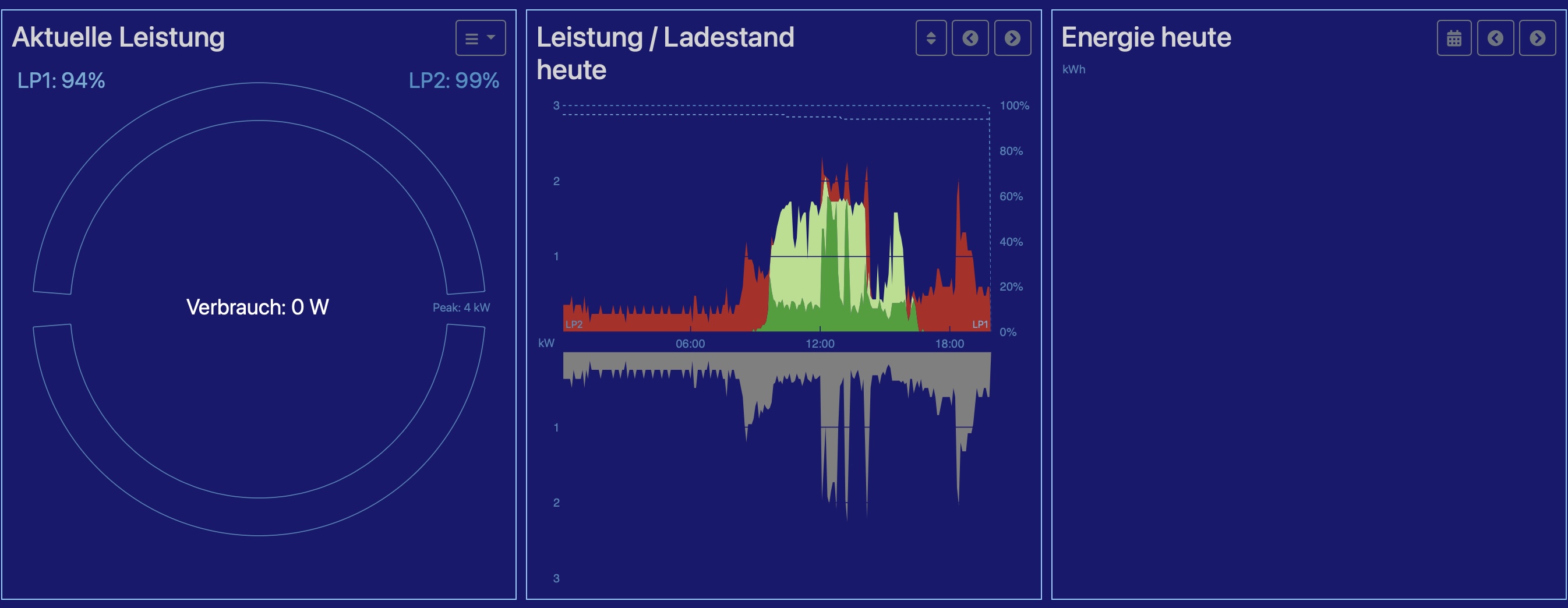

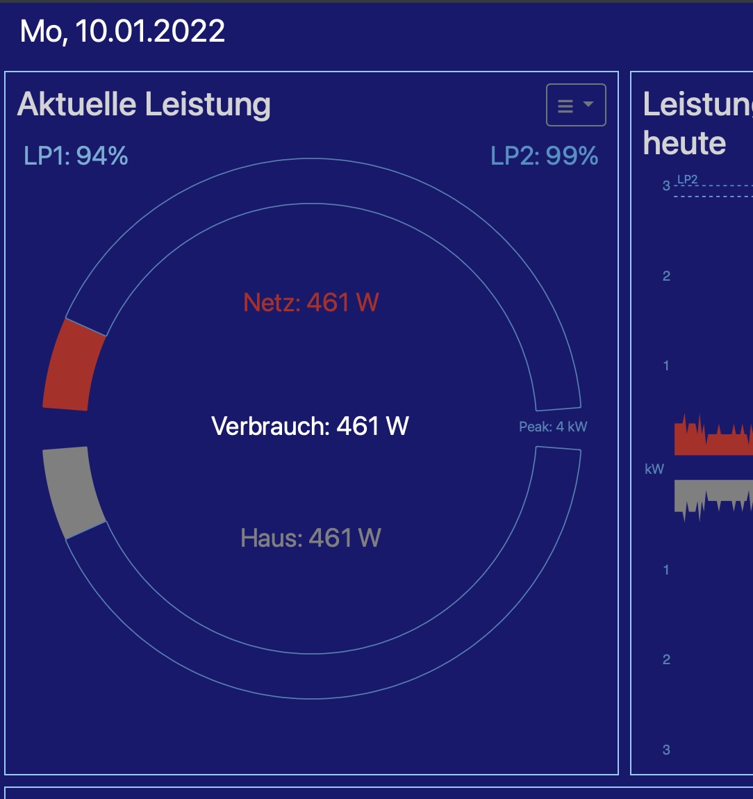

Habe nun auch nochmals die neue Version versucht:
Leider wird der EVU-Verbrauch immer noch nicht angezeigt:
Einstellungen sind wie vorher auch:
Nachdem ich zurück auf die Beta 1.9.245 gehe schaut es wieder so aus:
Hat noch jemand eine Idee warum das nicht mehr klappt?

Ist mit PR #1901 gefixt.

BuzzLightyear hat geschrieben: Mo Jan 10, 2022 7:05 pm Habe nun auch nochmals die neue Version versucht:
Bitte einen eigenen Thread aufmachen, das Debuglevel auf 2 stellen und einen Auszug aus dem Debug-Log posten.
evchab
Beiträge: 285
Beitrag von evchab »
dazu gibt es schon einen Thread mit Debug Log
viewtopic.php?f=9&t=4566
