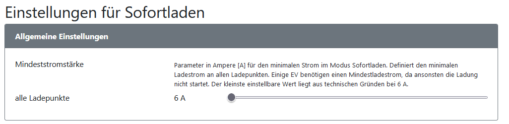

kann mir jemand die Adresse sagen, über die ich die Mindeststromstärke im Sofortladen-Modus anpassen kann?
Vielen Dank schon mal im Voraus!

Bei mir verändert sich der hier, wenn ich am Mindeststrom stelle.
openWB/config/get/global/minEVSECurrentAllowed
Setzen dann halt mit set statt mit get, würde ich sagen. Der zieht dann an allen Ladepunkten openWB/lp/1/AConfigured mit, weshalb ich nicht daran glaube, dass diese Einstellung nur für Sofortladen gilt.
Der maxEVSE... ist der, den man als globalen Maximalstrom einstellen kann.

Vielen Dank! Hat bestens funktioniert.Gero hat geschrieben: Di Mär 14, 2023 4:22 pm Bei mir verändert sich der hier, wenn ich am Mindeststrom stelle.

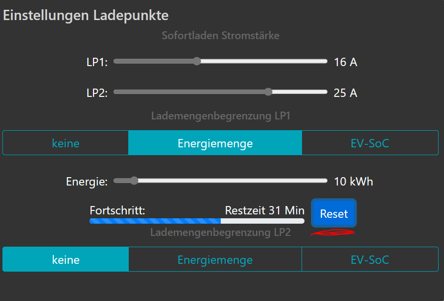

kennt jemand das MQTT Topic für den RESET Button der beim Sofortladen mit Energiemenge eingeblendet wird? Gibt es ein SET und GET Topic?
Gruß und Danke
Gruß und Danke

Re: MQTT
ist leicht im code zu finden:
also probiere mal:
"openWB/config/set/sofort/lpx/resetEnergyToCharge"
x=Nummer des LP
pi@openwbtest-stretch:~/openWB/runs $ grep To mqttsub.py | grep Energy
if (("openWB/config/set/sofort/lp" in msg.topic) and ("resetEnergyToCharge" in msg.topic)):
x=Nummer des LP
