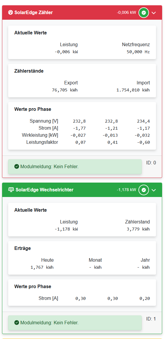

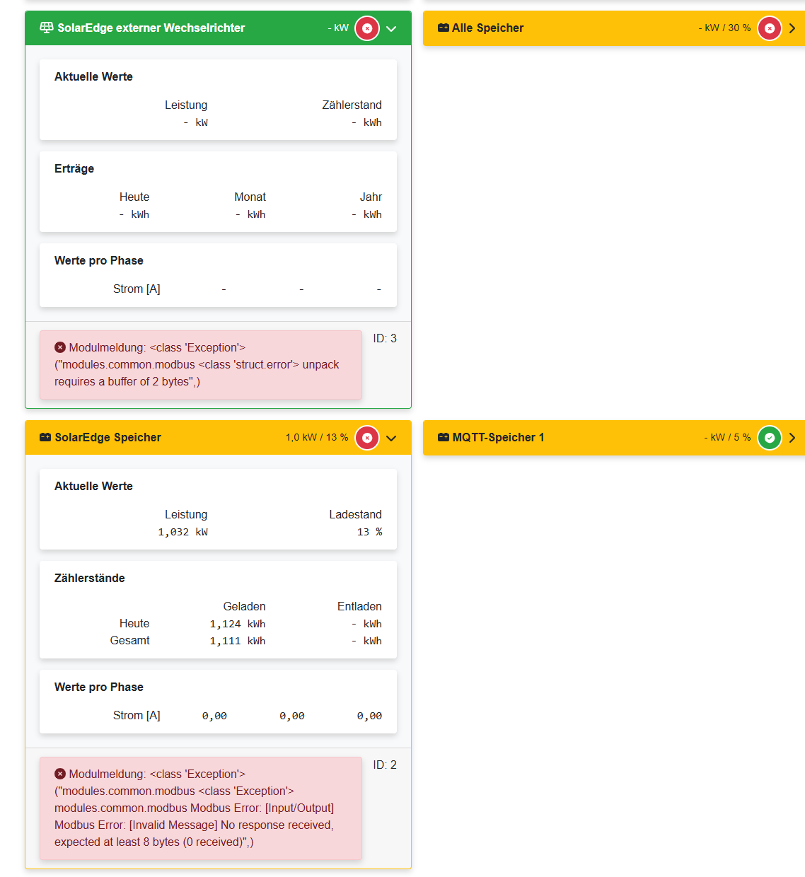

Fehler mit der SolarEdge Modbus Kommunikation.
Screenshot 2025-12-04 111515.png (78.06 KiB) 961 mal betrachtet
Aufgrund eines Wechselrichter Tausches hat es mir die Tagesproduktionswerte in der OpenWB gestern auf den max Wert zerschossen.

Leider sehe ich nun folgende Fehler oben.
Hier der Log:
https://paste.openwb.de/ZGfBNPlmATh44Ne
Für den Haupt WR und den I/E Meter funktionierts.

Geräte IDs sind richtig gematched. Habe ich extra nochmal in der Set App und den Metern verglichen.
Danke & VG

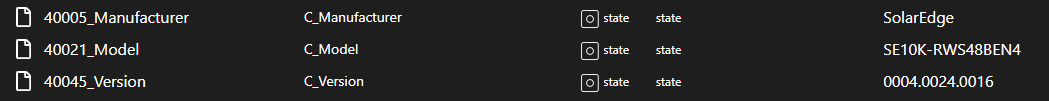

Neuer SE WR?
Die FW ist hier sehr entscheidend. 04.24.16 gilt derzeit als die, die SE seitig die bestehenden Bugs gefixt hat und eine stabile Auslesung wieder läuft.

openWB hat geschrieben: Do Dez 04, 2025 10:33 am Neuer SE WR?

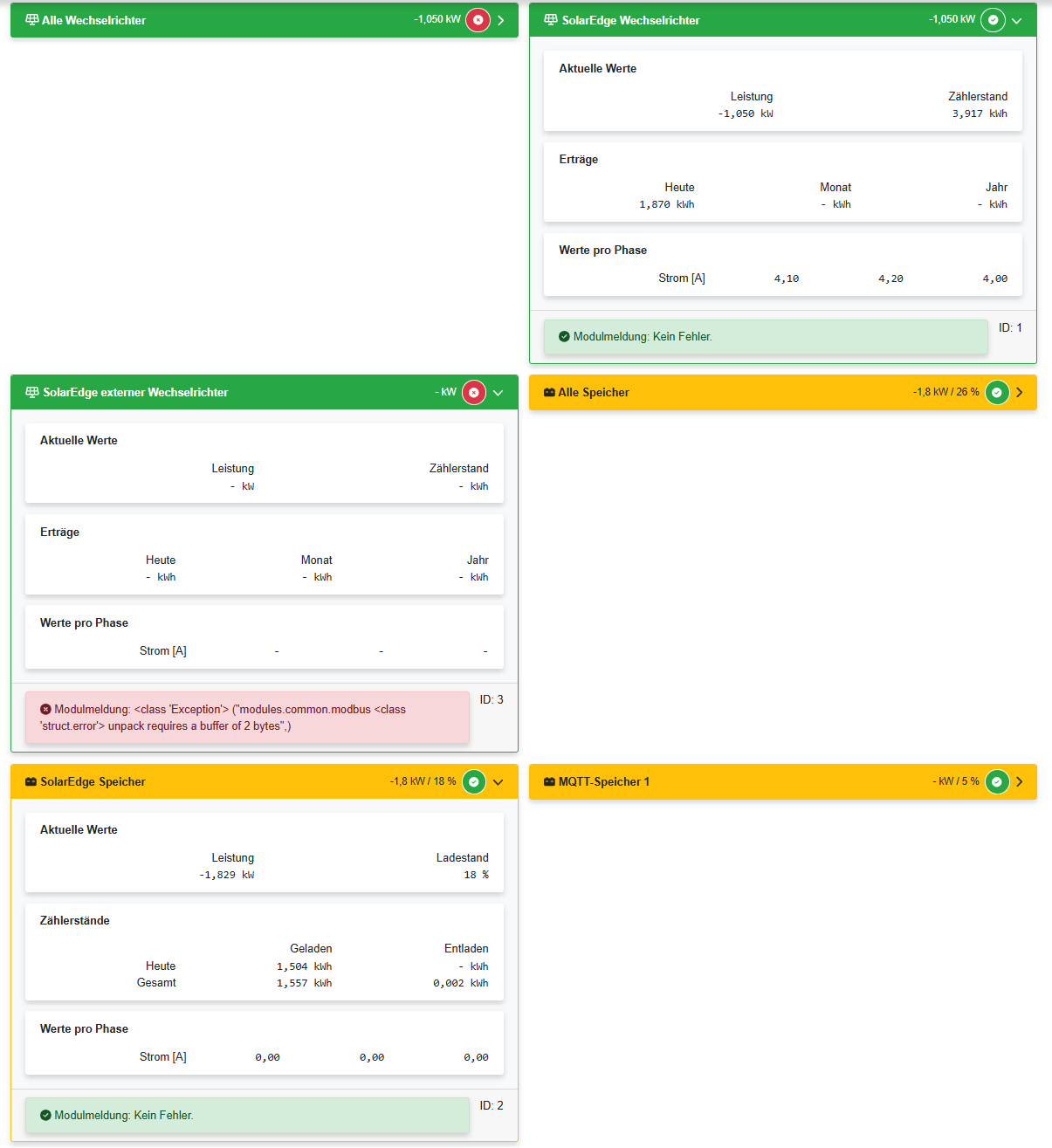

Ja, ist die neueste Version drauf. (Modbus Proxy ist gerade deaktiviert, da ich dachte es liegt daran)
Screenshot 2025-12-04 113456.png (11.16 KiB) 956 mal betrachtet
Über den Modbus Proxy läuft es sogar stabiler. Da nur die externe Produktion fehlt und es kein Hick Up bei der Batterie gibt :-D

Verfasst: Do Dez 04, 2025 11:43 am
von openWB
04.24.16 gilt als stabil.
Bitte mal folgendes tun:
- Modbus Proxy deaktiveren
- SolarEdge komplett stromlos machen inkl. DC seite (Panels / Batterien)
- 5 Minuten warten
- Sicherungen rein
- Im SE den Port umstellen von 502 auf 1502, alternativ von 1502 auf 502 (Wichtig! Das umstellen scheint einen internen Reset auszulösen)
- in openWB richtig konfigurieren
Klappt es nun stabil?
Wichtig! Es darf keinerlei anderen Zugriff auf den Modbus am SE geben. Ansonsten Prozedur von vorne wiederholen.
