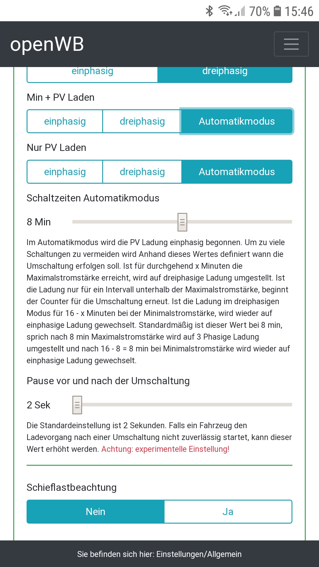

Kann ich mit manuellem starten und stoppen PV-Laden (Starten/Stoppen) simulieren oder ist der Stopp im PV-Laden anders?
Kann ich mit einem Wechsel zwischen MIN+PV mit 1P und Sofortladen mit 3P die Phasenumschaltung simulieren?
Wenn das nicht geht, wie könnte ich die oben genannten Szenarien testen, ohne auf die Sonne und die Wolken warten zu müssen?
Wäre schön, wenn ich herausfinden könnte, ob es wirklich an der Umschaltung zwischen 1-3 P liegt, dass der ID irgendwann nicht mehr will.

Start / Stopp bzw. Ladepunkt sperren ist das gleiche wie die Abschaltung bei zu wenig PV Überschuss.

Jetzt noch die Frage zum 1P-3P-1P Wechsel. Kann ich das auch manuell machen/testen wie beschrieben? Sprich wechseln zwischen Sofortladen mit 3P und Min+PV mit 1P durch manuelles umschalten beim laden.

das ist schön, dass du es für gut befunden hast
. Ich wüsste aber gerne, ob das ein valider Test ist! Sonst hätte ich es ja längst auch schon so getestet! Also ist die manuelle Umschaltung von 1P auf 3P und 1P das Gleiche wie die automatische Umstellung? Denn bei der Umschaltung ist er bei mir jetzt schon zweimal nicht mehr "zurück gekommen" aber das war die automatische Umschaltung im PV-Modus. In beiden Fällen von 3P zurück auf 1P.
