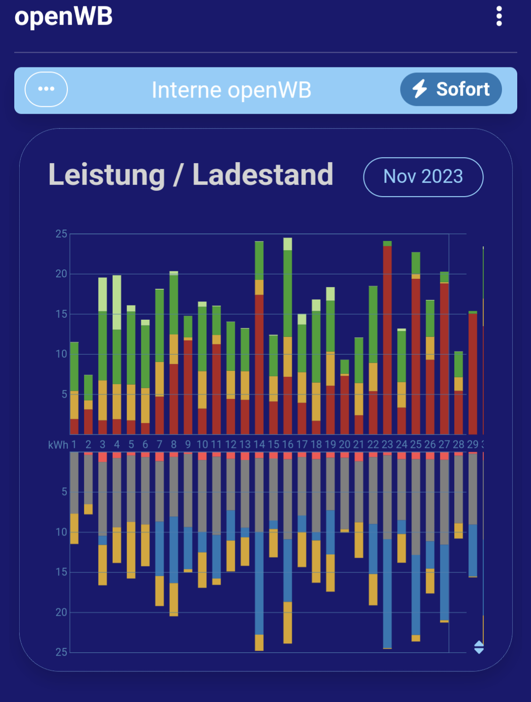

Die Monatsübersicht auf dem Telefon ist etwas zu breit für den Hintergrund. Je mehr Tage gezeigt werden, um so stärker:
Ganz rechts ist der 30.11. gerade noch zu erkennen.

Ja, das war mir gestern auch aufgefallen. Ist im aktuellen Pull-Request korrigiert.

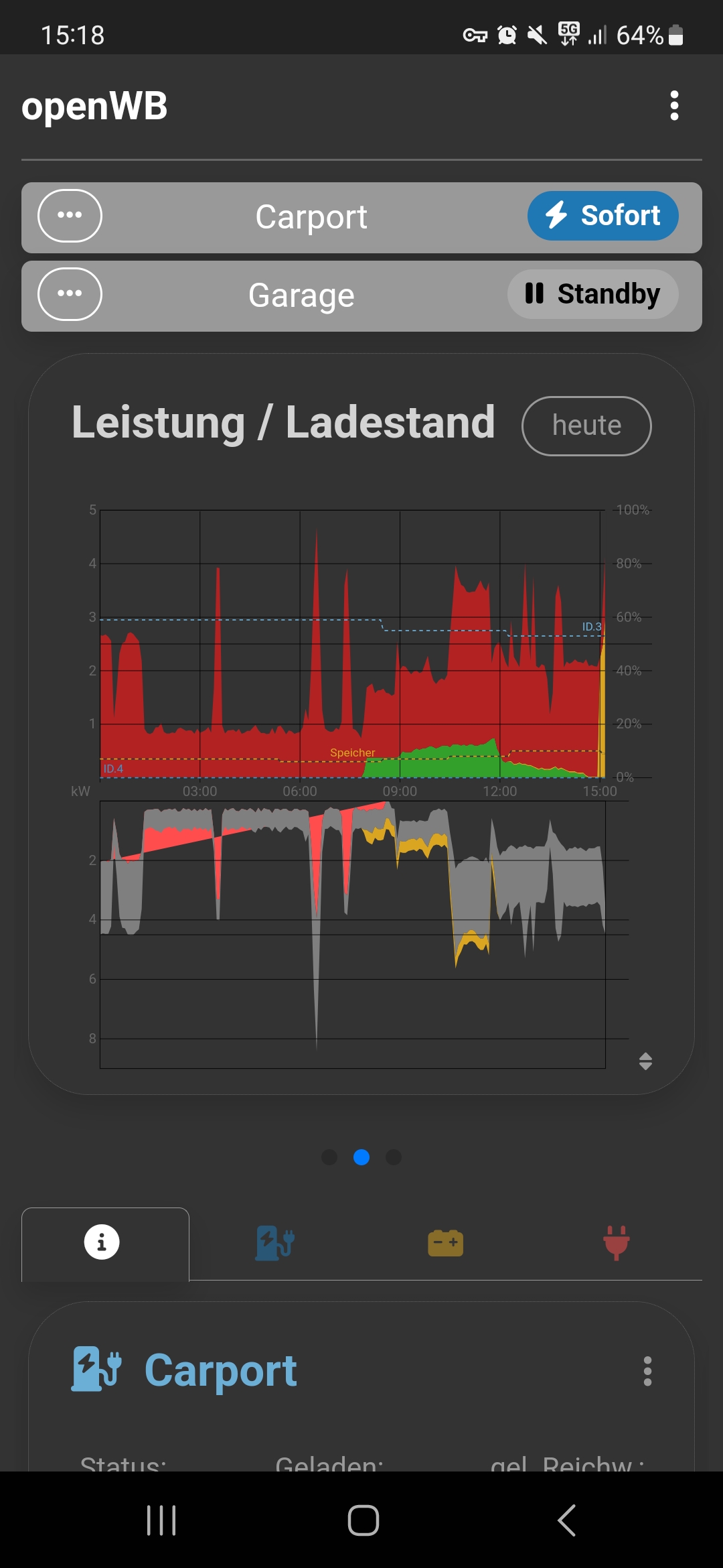

Bei mir wird in der 120-Minuten-Ansicht der SoC nicht angezeigt. In der Tagesansicht wird er angezeigt.

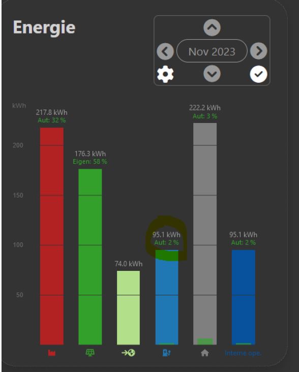

Gibt es zum Thema unten, etwas Neues?
Beitrag vom 29.11.2023
Mir scheint die prozentuale Angabe des PV-Anteils im Monatsbericht, zumindest für das Laden des Autos nicht korrekt zu sein.
Ich habe mal die Tageswerte zusammen gezählt und dabei ergab sich ein Wert von ca. 40%, was über PV geladen wurde und nicht 2% wie in der Monatsstatistik ausgewiesen.
Der Gesamtverbrauch ist korrekt. Für den Hausverbrauch scheint mit der prozentuale Anteil auch nicht zu stimmen.
