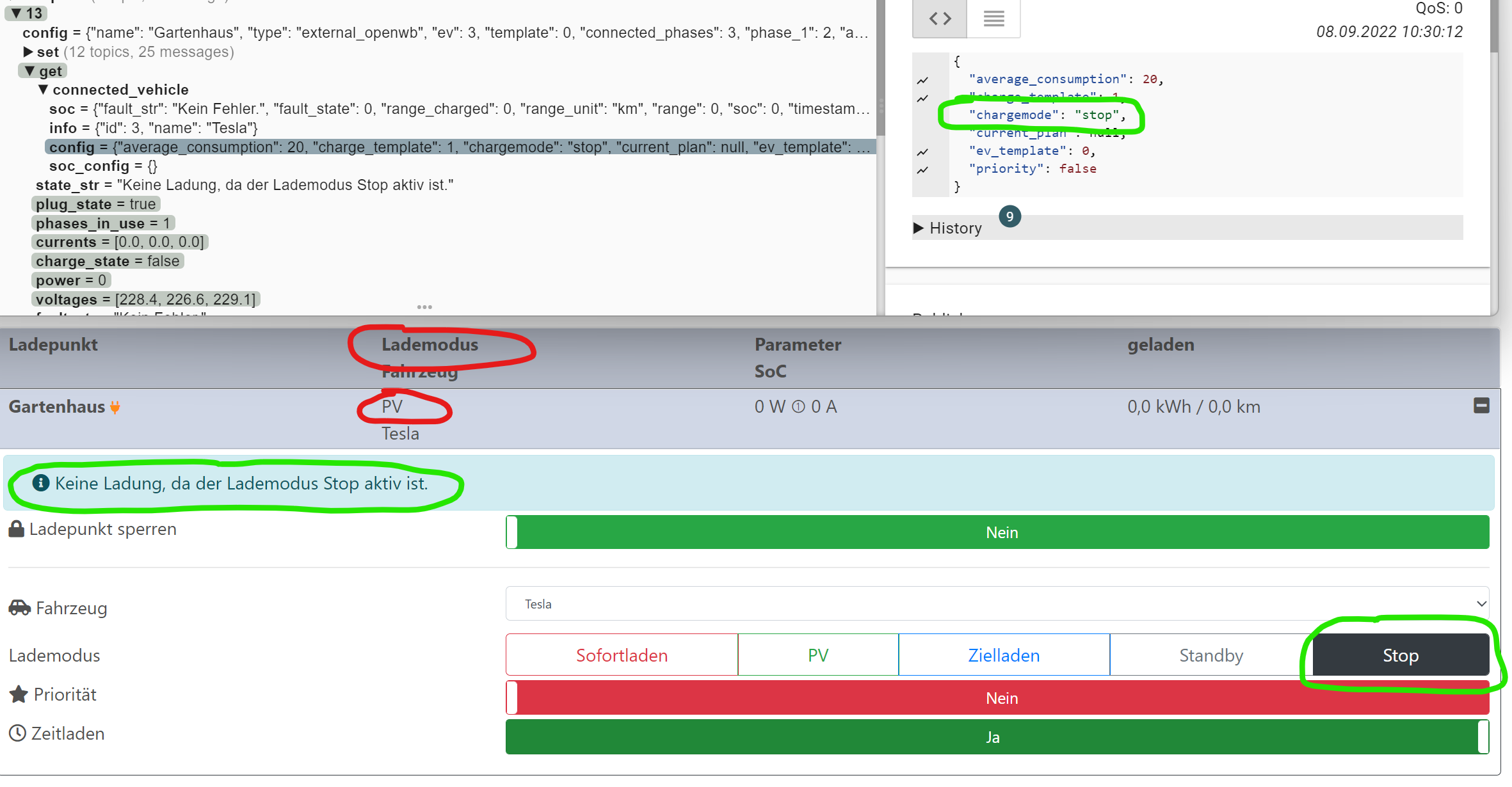

moin zusammen, ich melde mich jetzt quasi nach dem Urlaub wieder zurück. Eben die openWB von stop wieder auf PV Laden gestellt, allerdings aktualisiert sich die UI nicht automatisch, auch nicht nach 20 oder 30s, erst wenn ich die Seite neu aufrufe wird der Lademodus korrekt dargestellt.

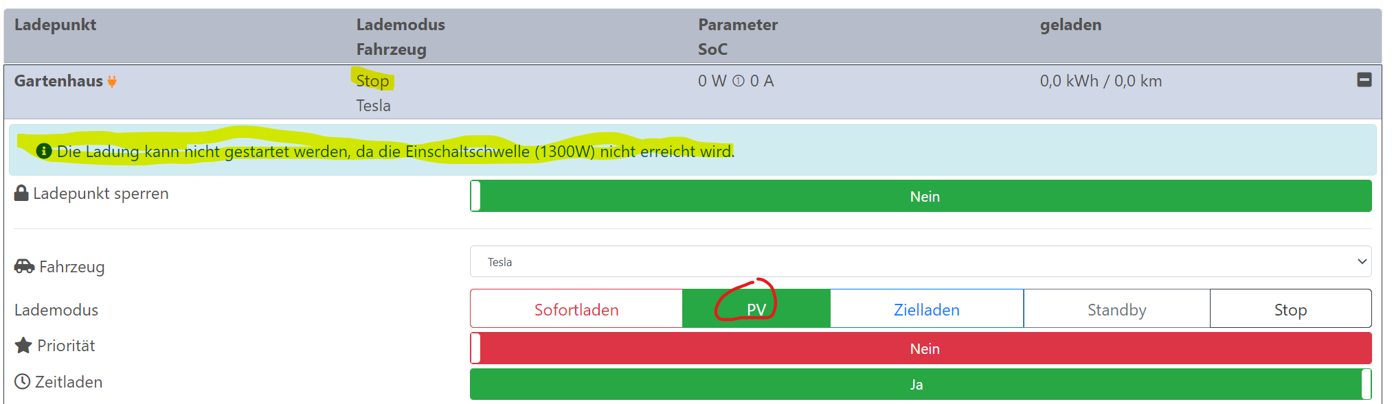

Tesla SoC habe ich auch eben entdeckt, muss mir nur nochmal neue Tokens erzeugen um das testen zu können.

Moin, Hast Du nach Deinem Urlaub schon ein Update gemacht? Hast Du die Cookies gelöscht?
Mit Safari und Chrome funktioniert es bei mir.

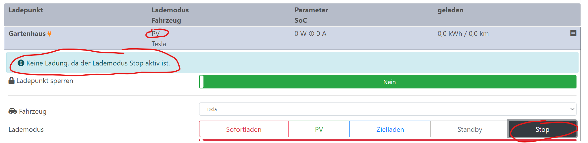

cache habe ich nicht geleert, das war nie nötig, ein force-reload mit STRG+F5 habe ich gemacht, ändert nichts. Ich kann das auch weiterhin reproduzieren.
Lademodus von PV auf STOP wechseln - die Statusmeldung aktualisiert sich, jedoch bleibt der Lademodus weiter oben in der Übersicht des Ladepunkts auf dem alten Stand. Ein Refresh der Seite korrigiert das dann. Lademodus wieder auf PV, gleiches Verhalten, es ist ein Refresh notwendig um auch dort das Update zu sehen.

(Logs habe ich jetzt mal gelassen, vermute das eher im Web Frontend als im Backend)

Wenn der Lademodus im Topic openWB/chargepoint/<id>/get/connected_vehicle/config aktualisiert wird, ist es ein Frontend-Problem.

LenaK hat geschrieben: Mi Sep 07, 2022 8:53 am Wenn der Lademodus im Topic openWB/chargepoint/<id>/get/connected_vehicle/config aktualisiert wird, ist es ein Frontend-Problem.
jup, scheint ein Frontend problem zu sein. Topic ist aktualisiert, UI aktualisiert sich erst nach einem Refresh.

Lutz wird sich das anschauen, er hat gerade Urlaub.
