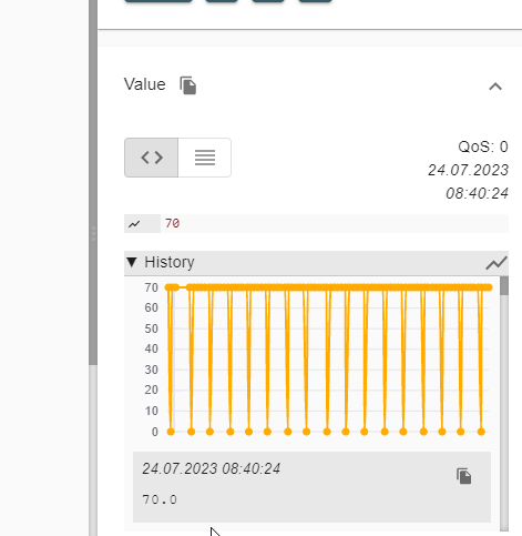

Ich binde gerade meine Huawei Anlage per MQTT ein. Das sieht auch alles erst mal gut aus und OpenWB empfängt die Daten ABER irgendwas sendet alle paar Sekunden einen 0 Wert an die OpenWB und auch gleich an die ganzen relevanten Topics.
Mein Script ist es definitiv nicht. Denn wenn ich das Skript beende dann kommen die 0 Werte weiterhin rein. Ich finde einfach nciht woher es kommt. Gibt es eine Möglichkeit das herrauszufinden?
Vielen Dank für Eure Hilfe.

Cloud active?,
Bridge active?
PV auch als MQTT eingestellt?
Bridge active?

Re: MQTT
Cloud und MQTT Brücke beides nicht aktiviert.
Egal ob ich PV, Zähler und Speicher als MQTT einstelle oder nur den Zähler. Es kommen immer im 10 Sekunden rythmus 0 Werte. Selbst wenn der Pi der den Huawei Wechselrichter ausliest und die Daten dann per MQTT weiterschickt aus ist bleiben die 0 Werte.
Ich hab auch schon die IP der OpenWB geändert aber die 0 Werte kommen weiterhin, bin echt ratlos wo das herkommt.

Also ich mach das auch so.
PV/BAT/EVU alles auf MQTT und dann von aussen die Topics versorgen,
So bekommen meine Test-Raspis die "echten" Werte der physischen openWB mitgeteilt.
( all das bezieht sich auf die 1.9)

Bist Du sicher, dass Du die richtigen Topics von extern beschreibst? Mach bitte mal eine Liste.AlexMetzger hat geschrieben: Mi Jul 26, 2023 11:15 am Cloud und MQTT Brücke beides nicht aktiviert.

das hier ist meine Liste:
topic_mapping = {
'active_power': "openWB/pv/get/power",
'storage_state_of_capacity': "openWB/bat/get/soc",
'grid_accumulated_energy': "openWB/counter/12/get/daily_imported",
'grid_exported_energy': "openWB/counter/12/get/daily_exported",
'storage_charge_discharge_power': "openWB/bat/get/power",
'accumulated_yield_energy': "openWB/pv/get/exported",
'daily_yield_energy': "openWB/pv/get/daily_exported",
'storage_current_day_charge_capacity': "openWB/bat/get/daily_exported",
'storage_current_day_discharge_capacity': "openWB/bat/get/daily_imported",
'power_meter_active_power': "openWB/counter/16/get/power",
'grid_frequency': "openWB/counter/16/get/frequency",
Leider hab ich das mit dem Array für die Spannung, Stromstärke und Leistungen je Phase noch nciht hinbekommen.
