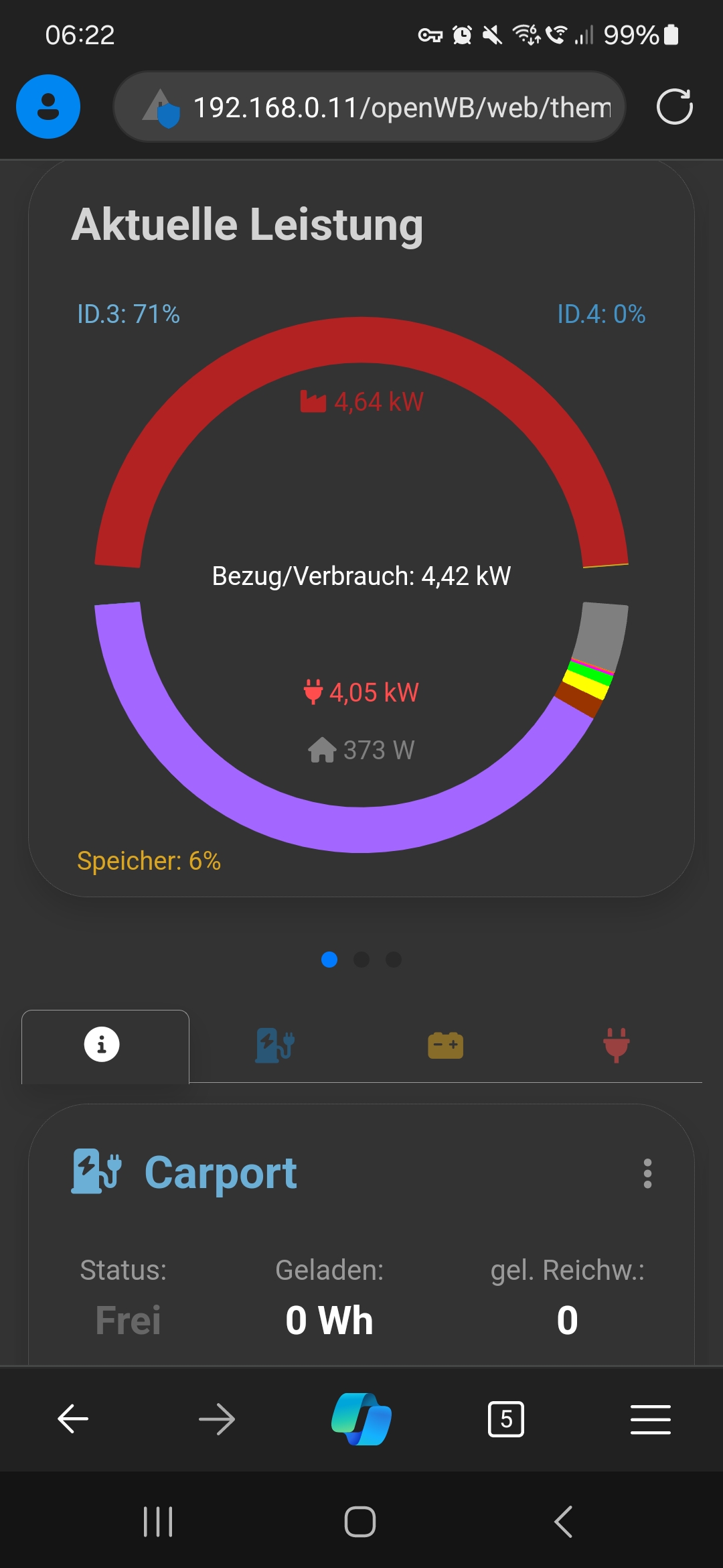

Hallo

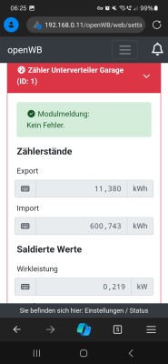

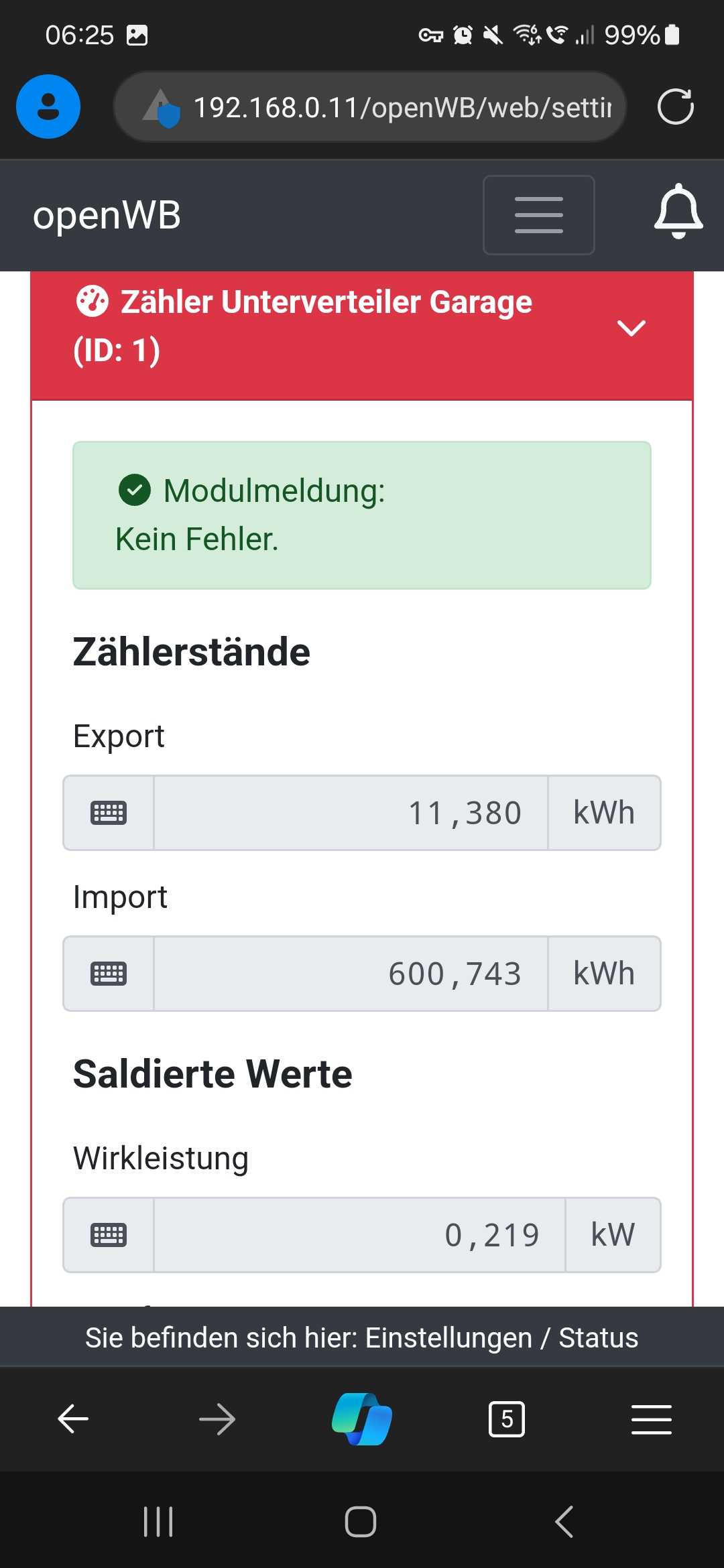

ich bin der Meinung dass hier irgendwo 200 Watt übersehen werden siehe Bild ich denke das liegt vielleicht an meinem Unterzähler für die Garage zusammen da diese im Leerlauf ca 200 Watt verbraucht .

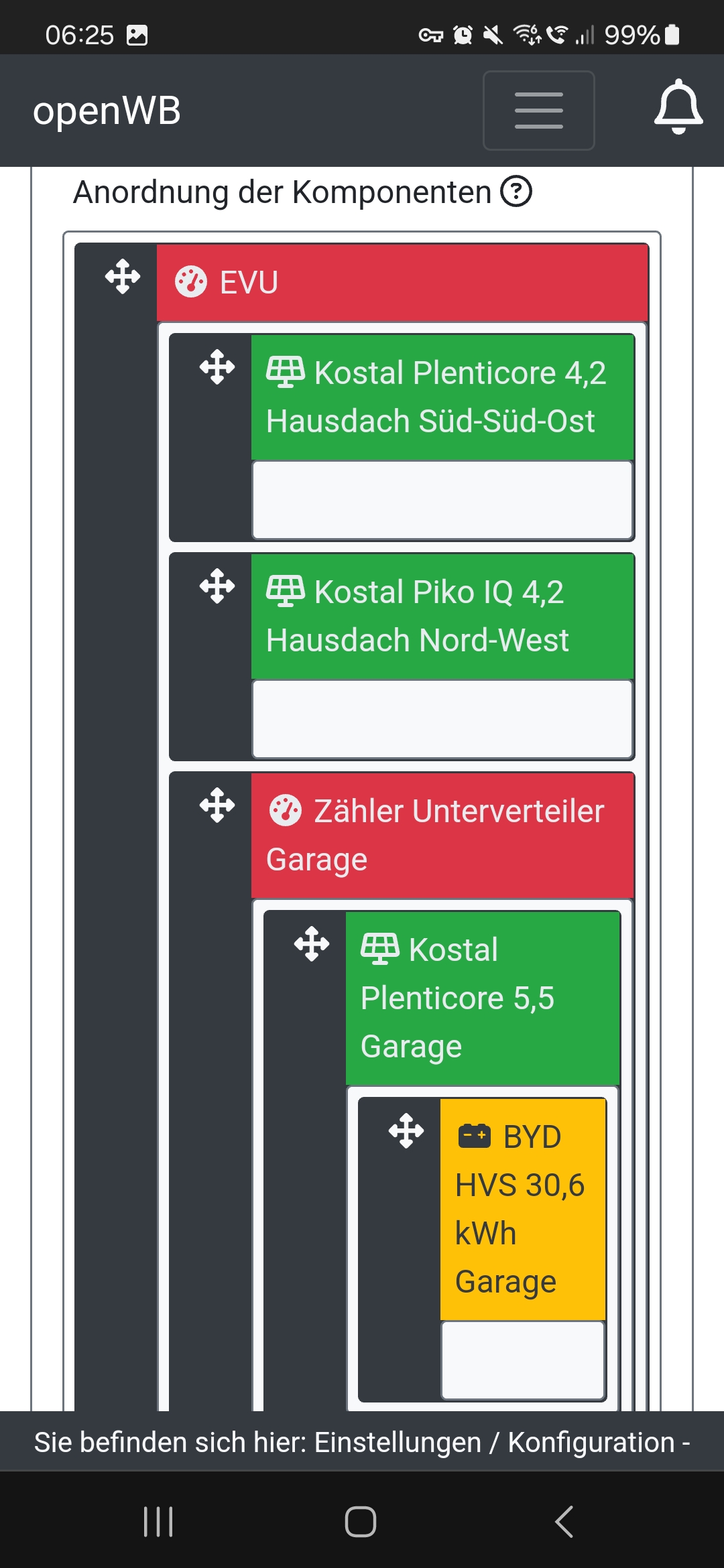

In der Struktur ist ja aber richtig eingebunden siehe zweites Bild kann das daran liegen?
Werden diese 200 Watt gegebenenfalls von Verbrauch abgezogen oder einfach nicht dazu addiert ?
Struktur und Status
Struktur und Status

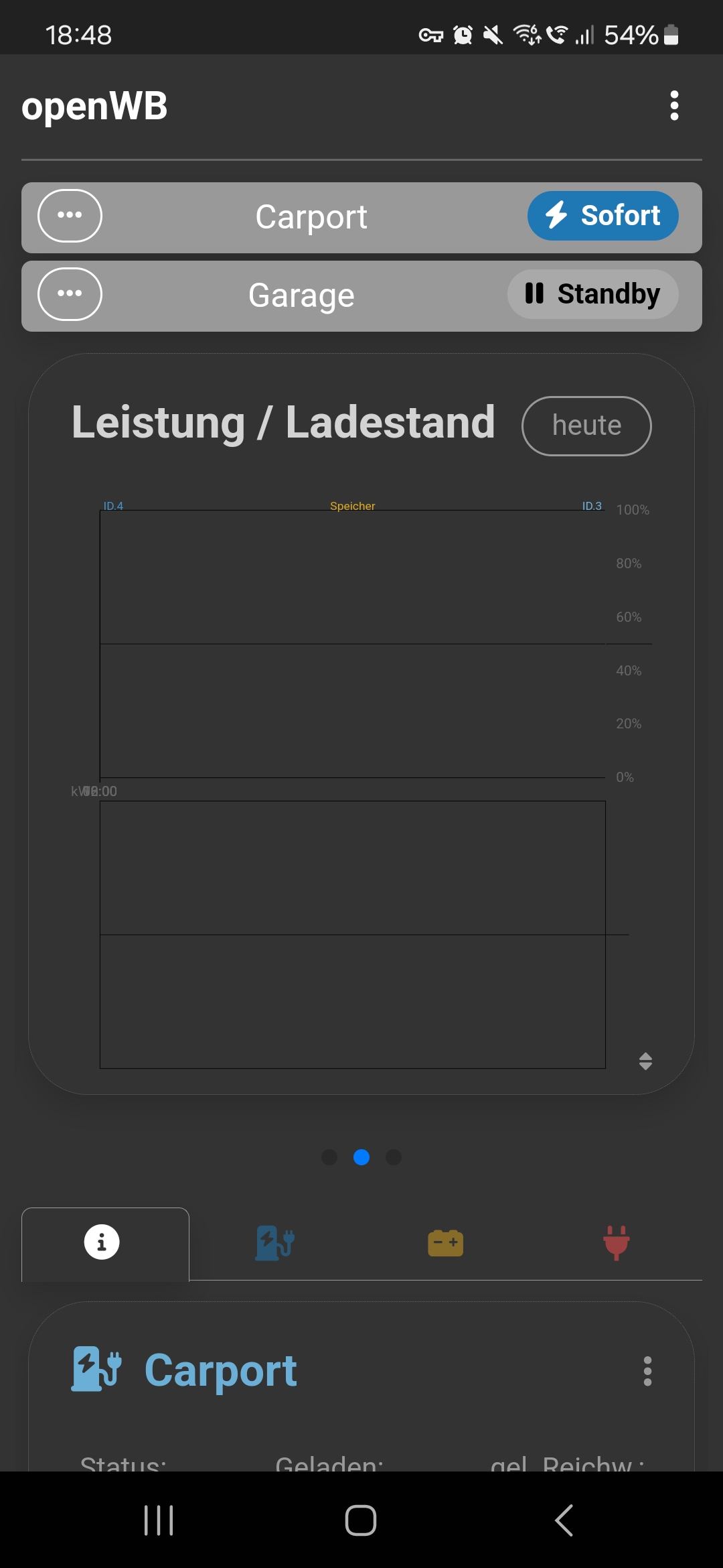

Hallo
Seit den neuesten Update von heute
Zeigt er im Tages Diagramm nichts mehr an
Siehe Bild
Siehe Bild

Das wird an dem Bug bei den Auswertungen gelegen haben. Wurde gestern bereits behoben.Meth hat geschrieben: Mi Dez 20, 2023 5:49 pm Hallo

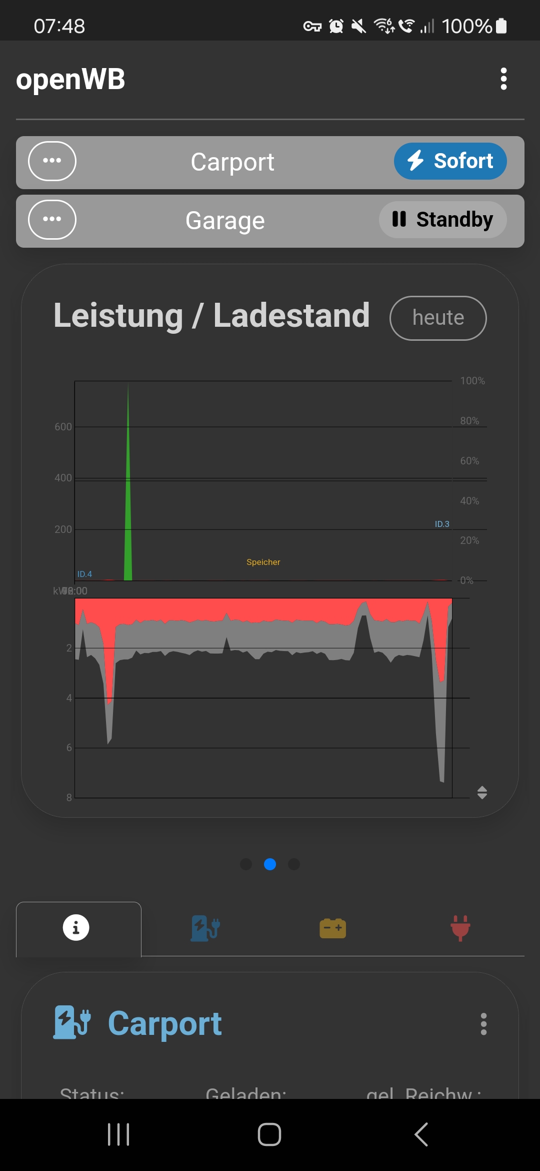

Servus
Ja das Diagramm ist wieder da .
Aber irgendwie bekommt das plenticore modul immer irgendwelche ertragsspitzen...
Keine Ahnung woher
Siehe Bild Könnte man da nicht eine Art Filter einbauen der mehr als z.b 10 kW nicht zählt
Ich hoffe ich habe mich verständlich ausgedrückt
Keine Ahnung woher

Re: Colors-Theme 2.0
Und was machen die mit größeren Anlagen?Könnte man da nicht eine Art Filter einbauen der mehr als z.b 10 kW nicht zählt
Die Frage ist eher wo es hängt das keine Daten kommen.
Da war ja je Gerät gemeint.
Oder konfigurierbare Filter
Oder halt 100 kW Grenze.
Soviel niemals ein wechselrichter

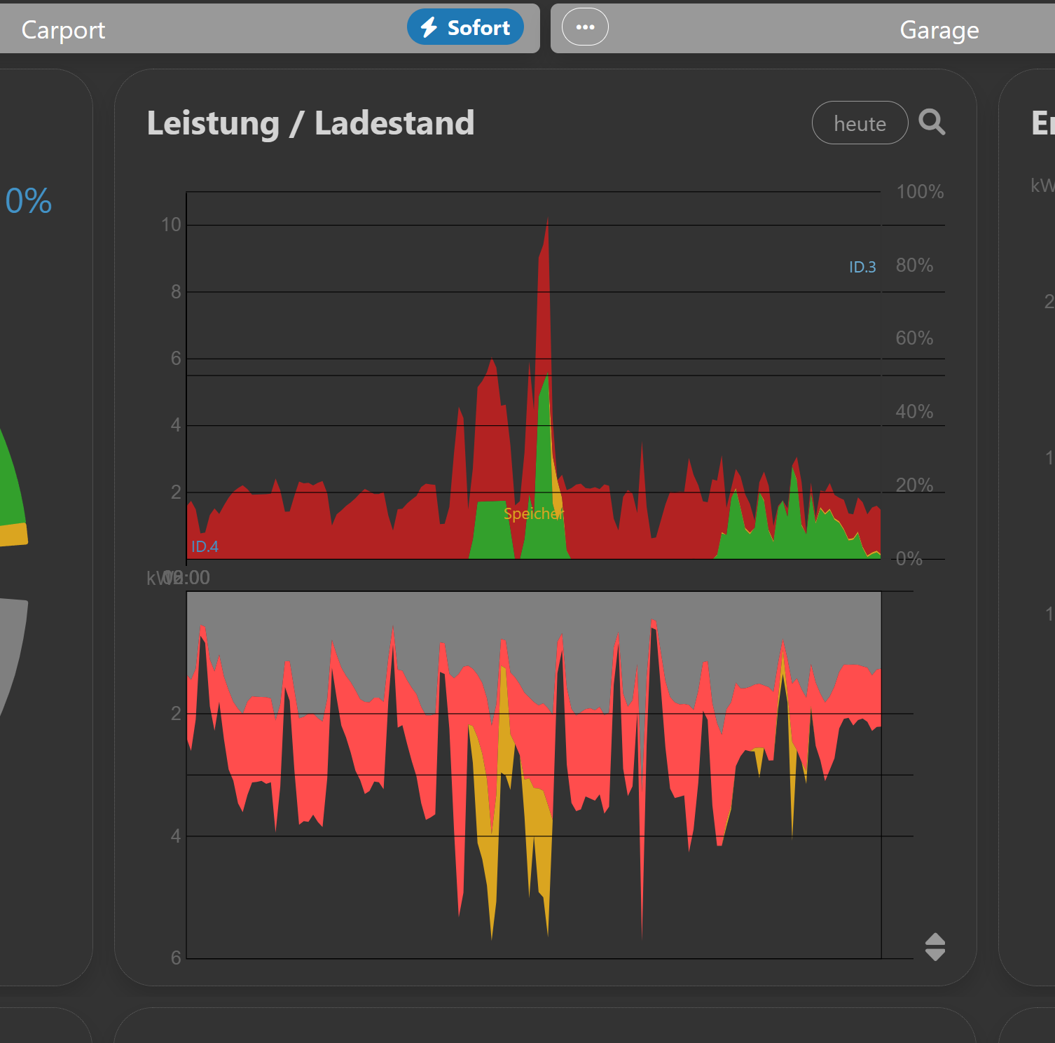

2 x 15 kWh BMZ Hyperion
1 oWb 2.0 im Hauptverteiler
Achja und die Linien der Fahrzeug SOC und des Soeicher SOC ist weg
Siehe bild
Siehe bild
