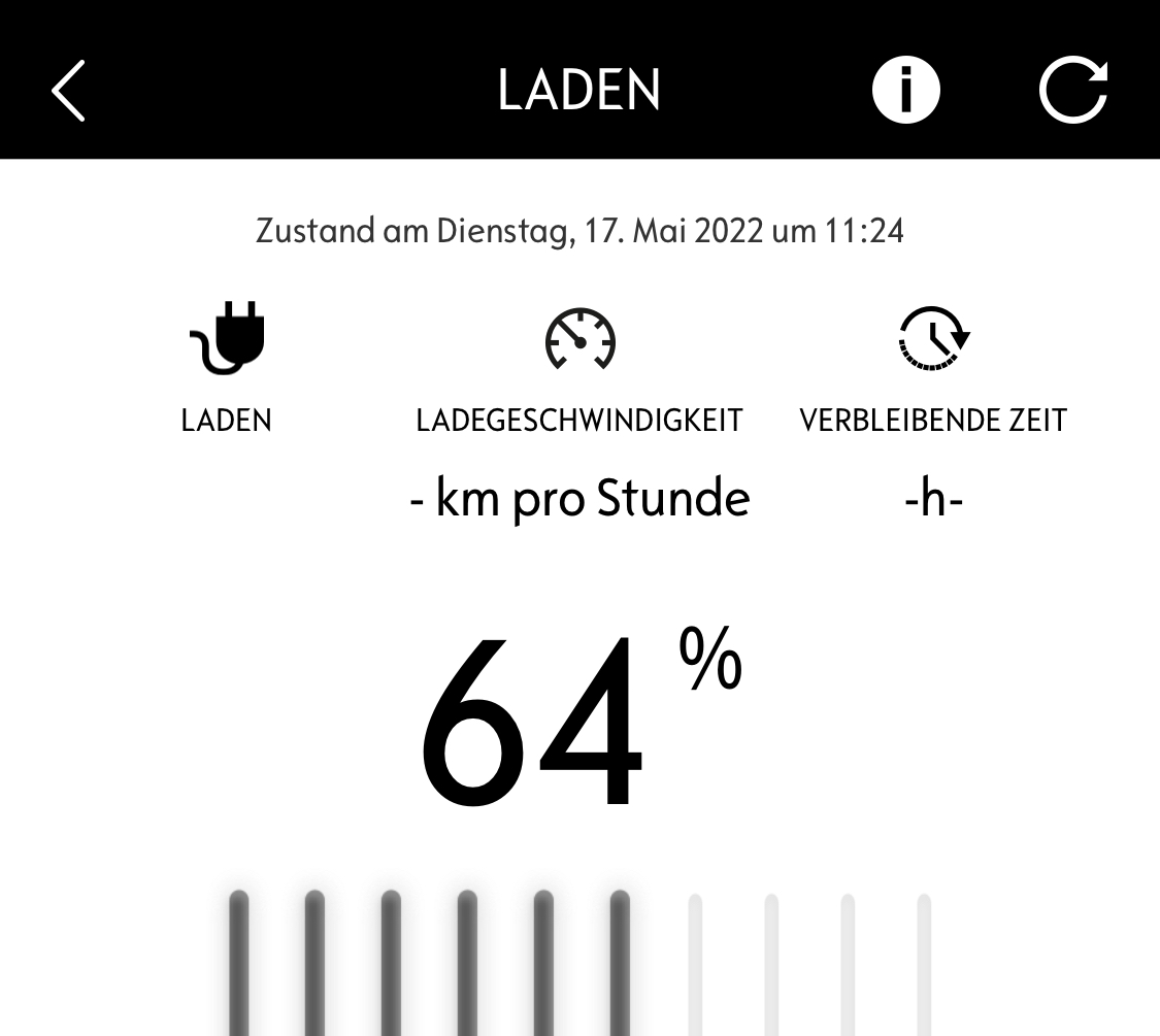

Komischerweise hat er heute während dem Laden nicht den SoC verändert, obwohl ich alles so eignestellt habe, dass die OpenWb eigenständig den Ladestand während der Ladung berechnen kann und soll. Morgen versuche ich es noch einmal.

Ich hab jetzt schon eine ganze Weile das PSA Modul problemlos am laufen gehabt, aber seit einer Woche aktualisiert sich der SoC weder in der openWB noch in der myOpel App. App hab ich neu installiert, hat nix geholfen.
Hat wer nen Tipp?
