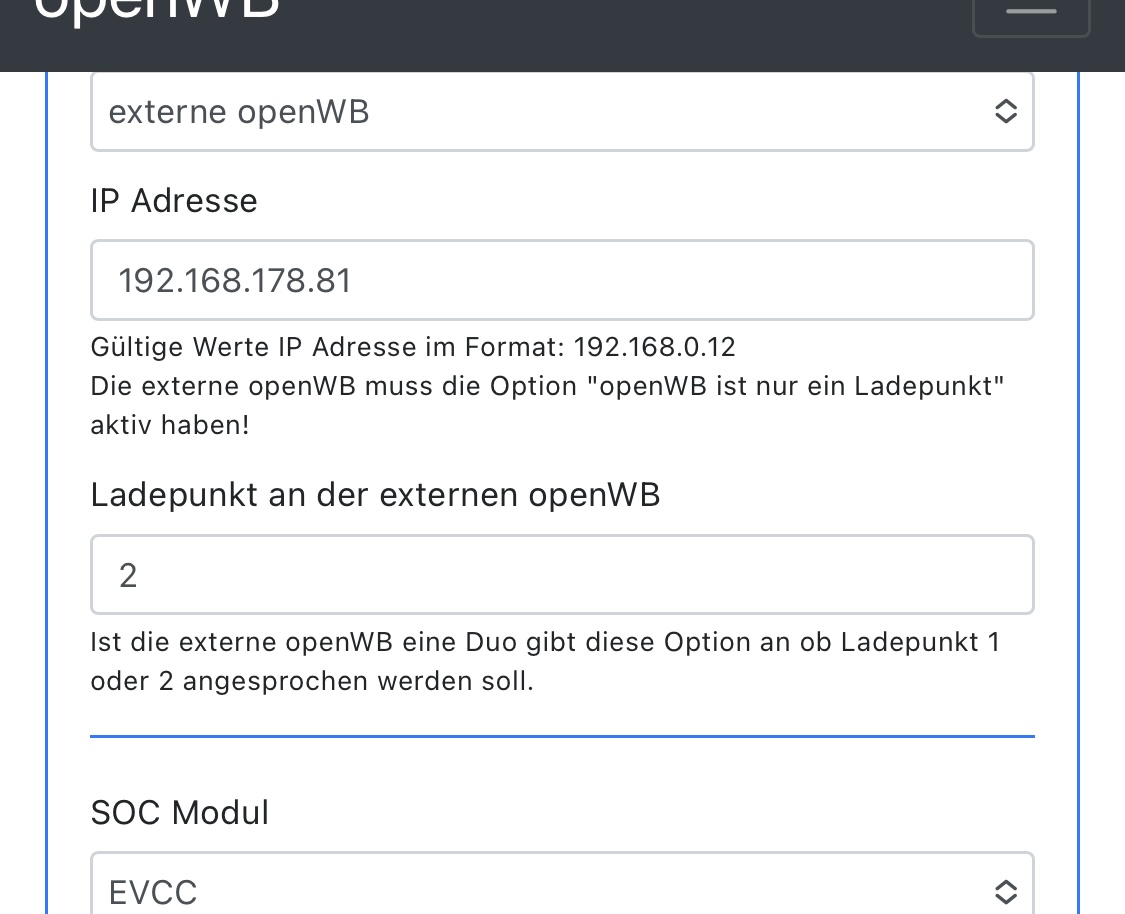

Ja es sind definitiv die korrekten VINs eingetragen.

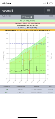

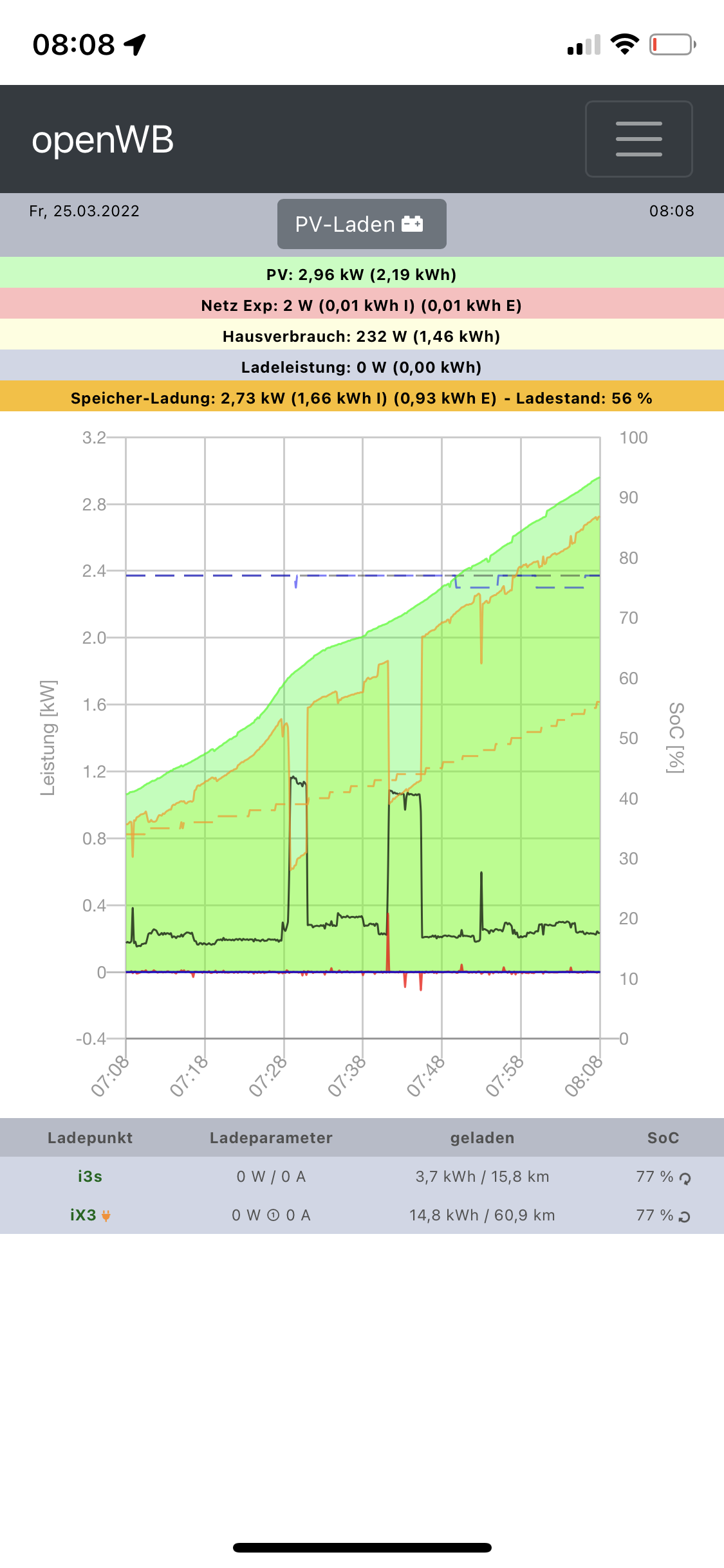

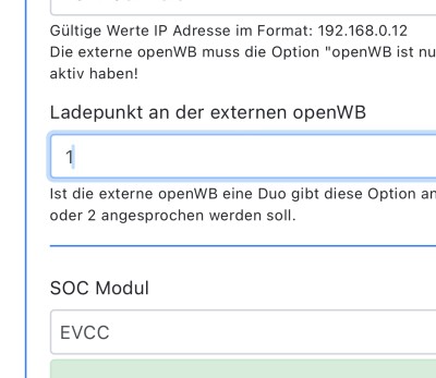

Witzigerweise hat er gerade eben den Anschein gemacht die Autos wieder unterscheiden zu können. War aber nicht von langer Dauer, siehe Screenshot. Ich glaube der Fehler liegt darin dass ich für die externe OpenWB ja einen LP angeben MUSS, weil es eine Duo sein könnte. Wenn ich beim Lp2 also eingebe es handelt sich um den LP1, dann funktioniert die IpenWB, aber EVCC gibt für beide Autos den selben SOC aus. Wenn ich an LP2 angebe es ist der LP2 einer Duo, dann zeigt EVCC die Soc schlagartig richtig an, aber die OpenWB funktioniert am LP2 nicht mehr, da die externe OpenWB ja eben keine Duo ist und nur einen LP hat.

Ich kann dein Setup weiter nicht ganz nachvollziehen. Du hast zwei vollwertige OpenWB, eine davon aber als "Externe" mit eigenständigem Raspi? Oder wie?

Was passiert wenn als LP2 Anbindung mqtt gewählt wird, geht es dann?Frizzel hat geschrieben: Fr Mär 25, 2022 7:14 am Hi!

Mein Setup:
1 OpenWB Series1 Bausatz (Master) mit LP1
1 OpenWB Series2 Custom (LP2 als externe OpenWB)
Ich bin bislang davon ausgegangen „externe OpenWB „ wäre die richtige Art um eine zweite als 2. LP einzubinden.

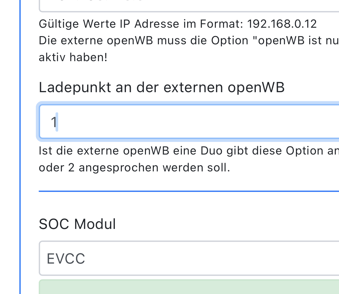

Habe eben LP2 auf MQTT gewechselt, das Problem bleibt aber.
Der korrekte SOC wird aber sofort angezeigt wenn ich im LP2 einstelle es wäre der 2. Anschluss einer Duo. Nur laden geht dann halt nicht.
Geändert von 1 auf 2: Und zack: richtige Werte von EVCC angezeigt:

Und wieder rückwärts: auf 1 geändert damit ich laden kann:
Und schwupps, wieder falscher SOC angezeigt.
