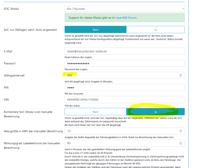

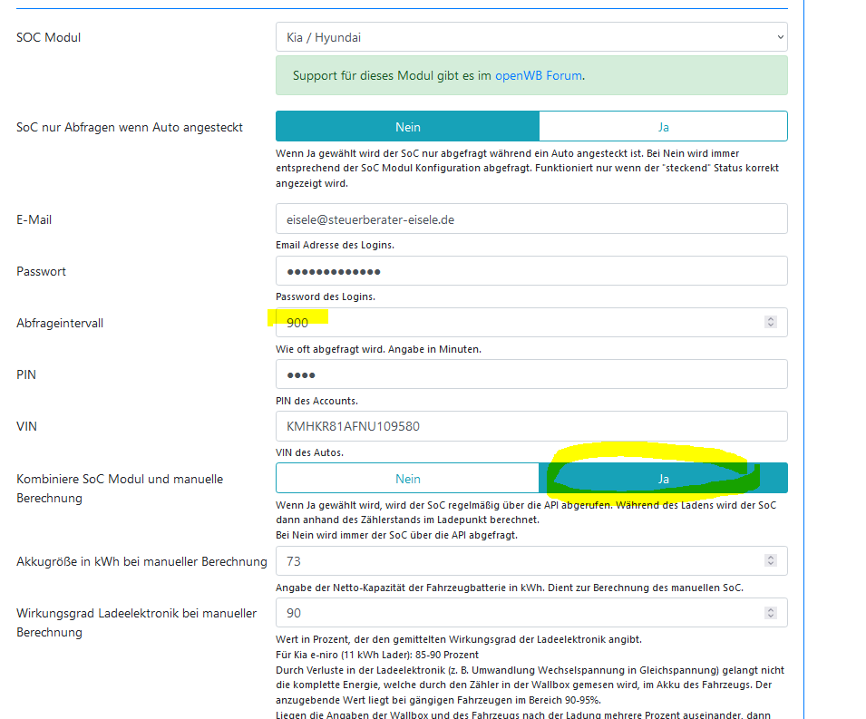

Du hast Recht, ich werde den Abruf reduzieren. Auf wie viel habt Ihr das Abrufintervall eingestellt?
Ich habe das Abrufintervall mittlerweile auf 900 Minuten = 15 Stunden und folgendes weiterhin eingestellt:
Über Tipps und Erfahrungen wäre ich dankbar!
Stefan
29,52 kWp (13,12 kW SO Satteldach 40 Grad + 16,4 kW O/W Flachdach),
Fronius Symo GEN24 Plus 10.0 und Symo 17.5-3-M
4x Openwb Series2 Standard+ 11kW
BYD HVM 22.1
Überschussverwendung auf Wärmepumpe Ratioterm Dank Oliver K. mittels Openwb Smarthome 2.0
jamesbond0
Beiträge: 30
Registriert: Mo Feb 20, 2023 9:42 pm
Re: Support: Kia
Beitrag von jamesbond0 »
Seit Neustem wird der SoC des Autos beim Anstecken und beim Start des Ladevorgangs abgerufen, den Rest berechnet openWB bei mir.
Mit den Berechnungseinstellungen musst du etwas testen (% Ladeeffizient) und dann hast du immer einen genauen SoC ohne ständige Abrufe in openWB.
Abrufeinstellungen habe ich bei mir auf 24h.
