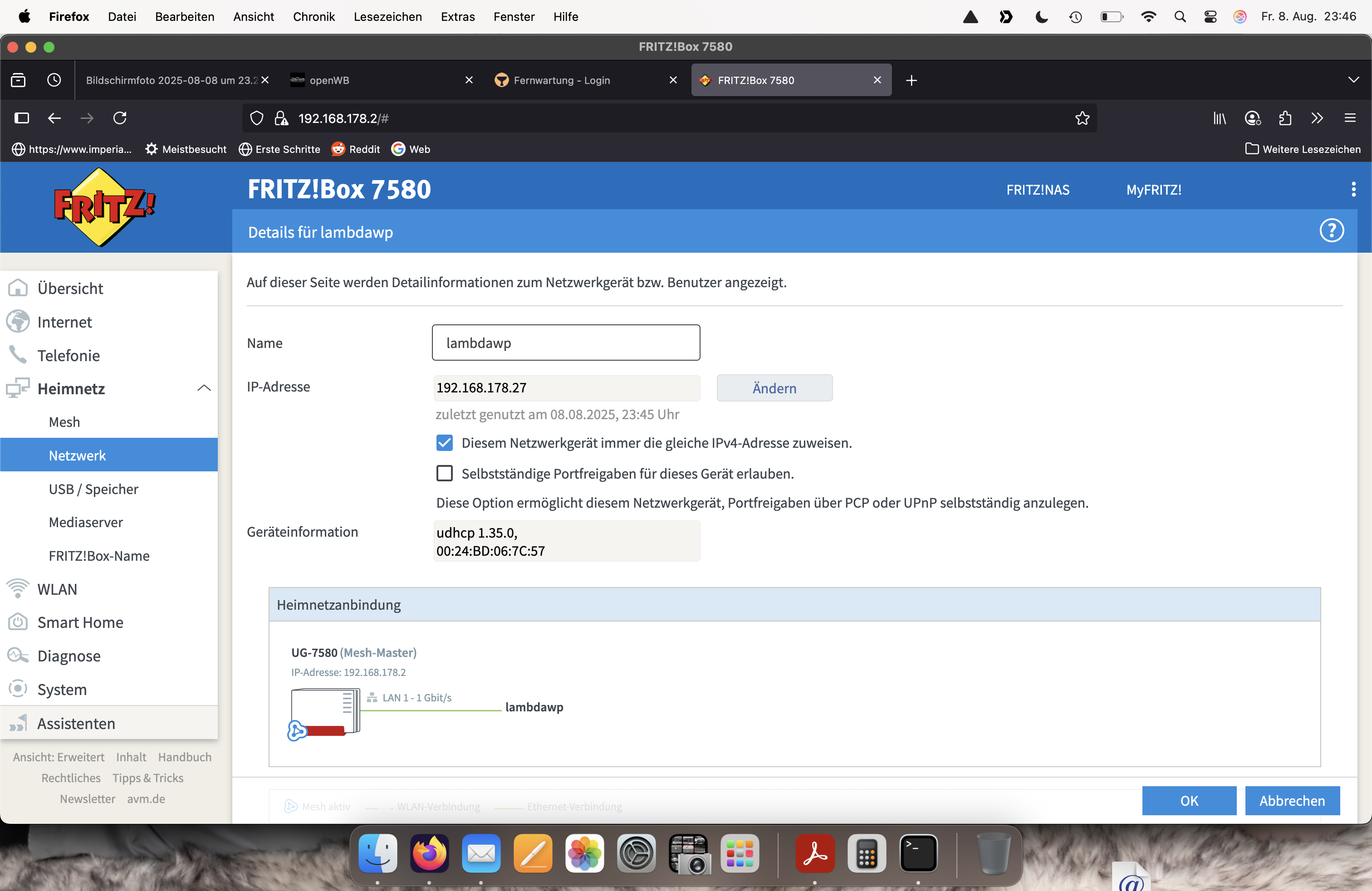

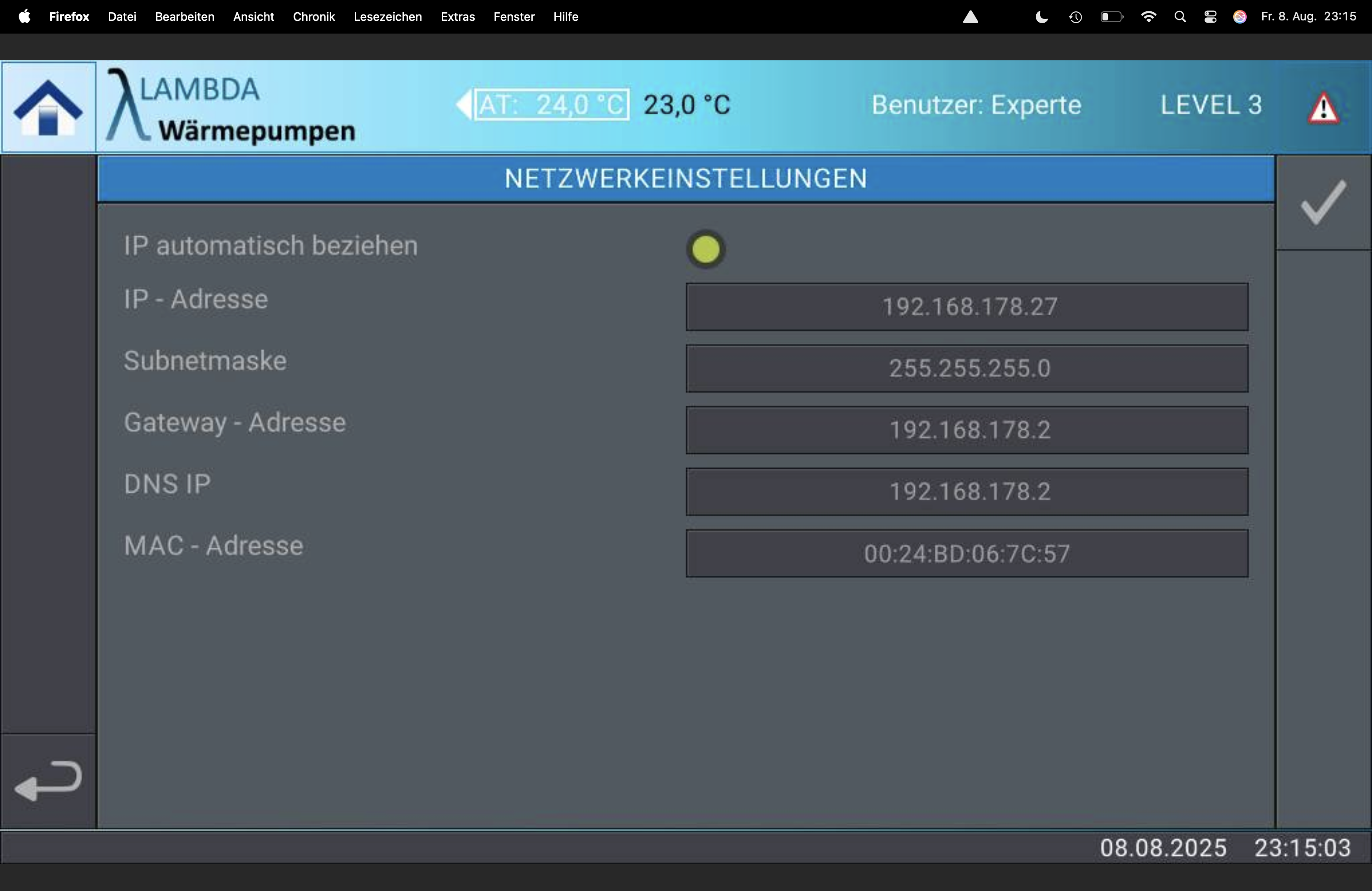

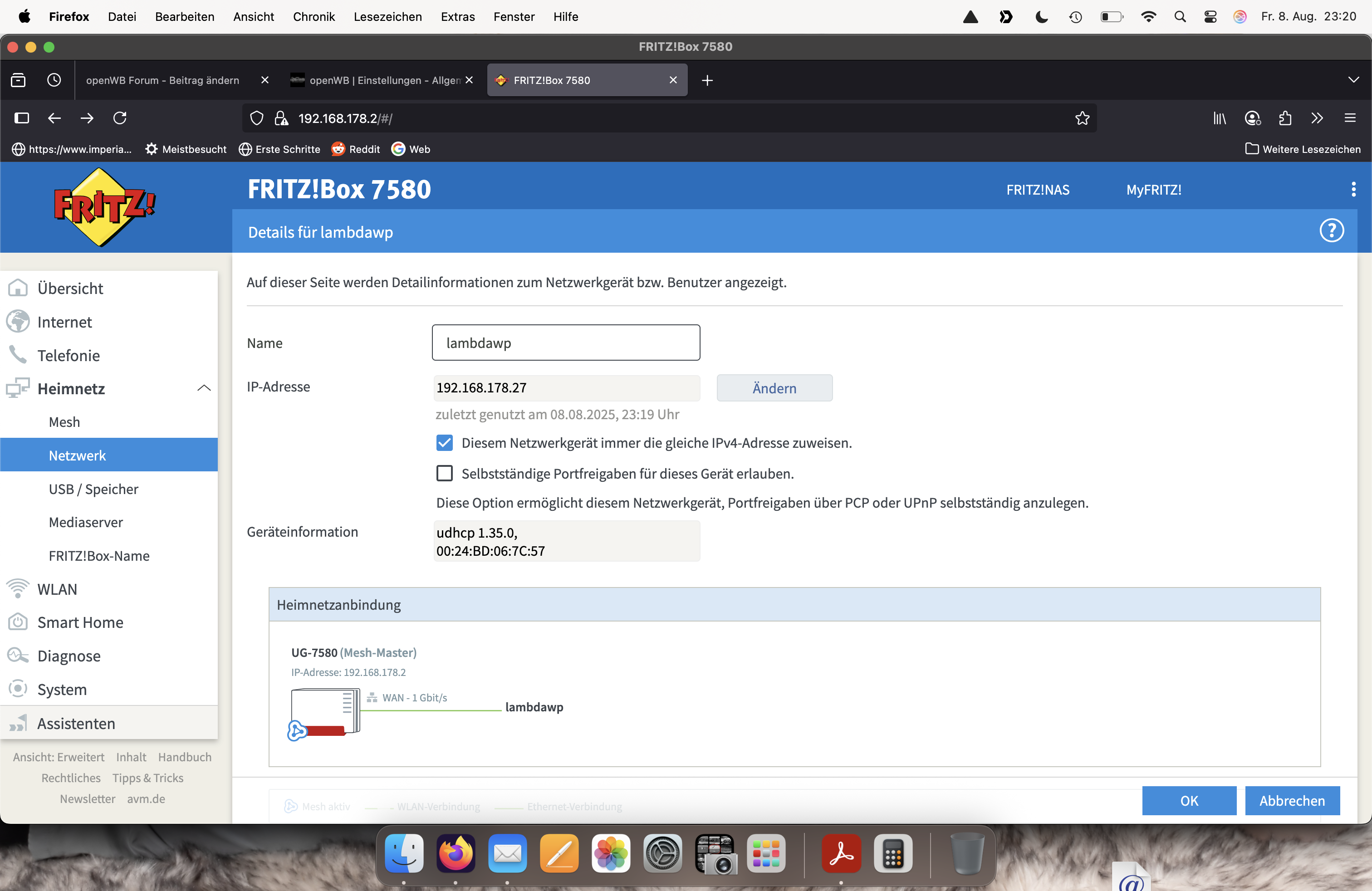

Ja bin mir sicher.
(1.61 MiB) Noch nie heruntergeladen
(1.29 MiB) Noch nie heruntergeladen

Hm, dies sieht sehr ungewöhnlich aus. Deine Lambda ist über einen WAN Port verbunden. Das sollte ein LAN Port sein. Kannst du einen anderen Port an der FritzBox testen? Auch sollten beide Geräte Ping bar sein. Hast du das schon mal versucht?

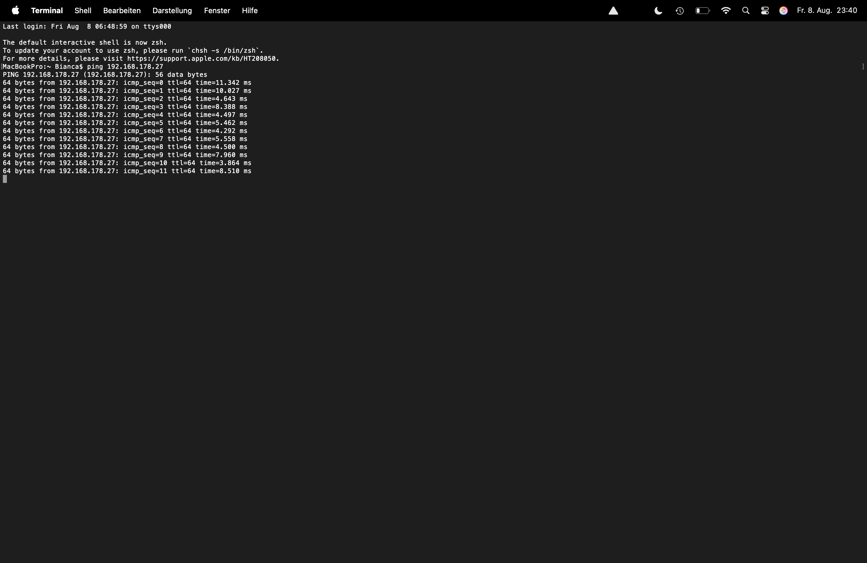

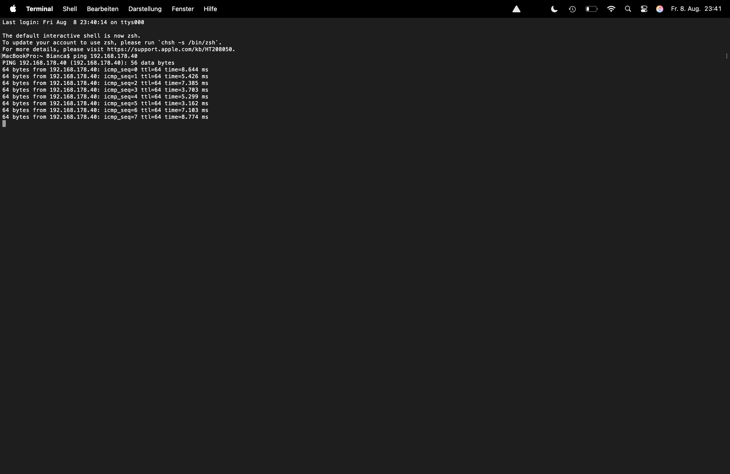

Ping zur Lambda geht.
(847.54 KiB) Noch nie heruntergeladen
Ping auf die Openwb geht.
(759.42 KiB) Noch nie heruntergeladen

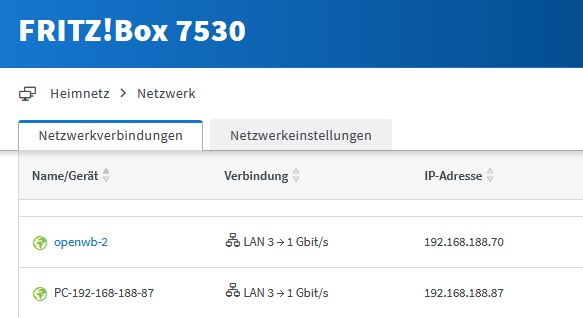

Du siehst mich fast ratlos. Irgendwie habe ich die Vermutung, dass die openWB die Lambda nicht erreichen kann. SSH Zugriff auf die openWB hast du bestimmt nicht, um von dort mal einen Ping zu machen. Wie sieht denn deine Netzwerkübersicht in der Fritz aus. Hier mal meine Ansicht. Die .87 ist meine Lambda.

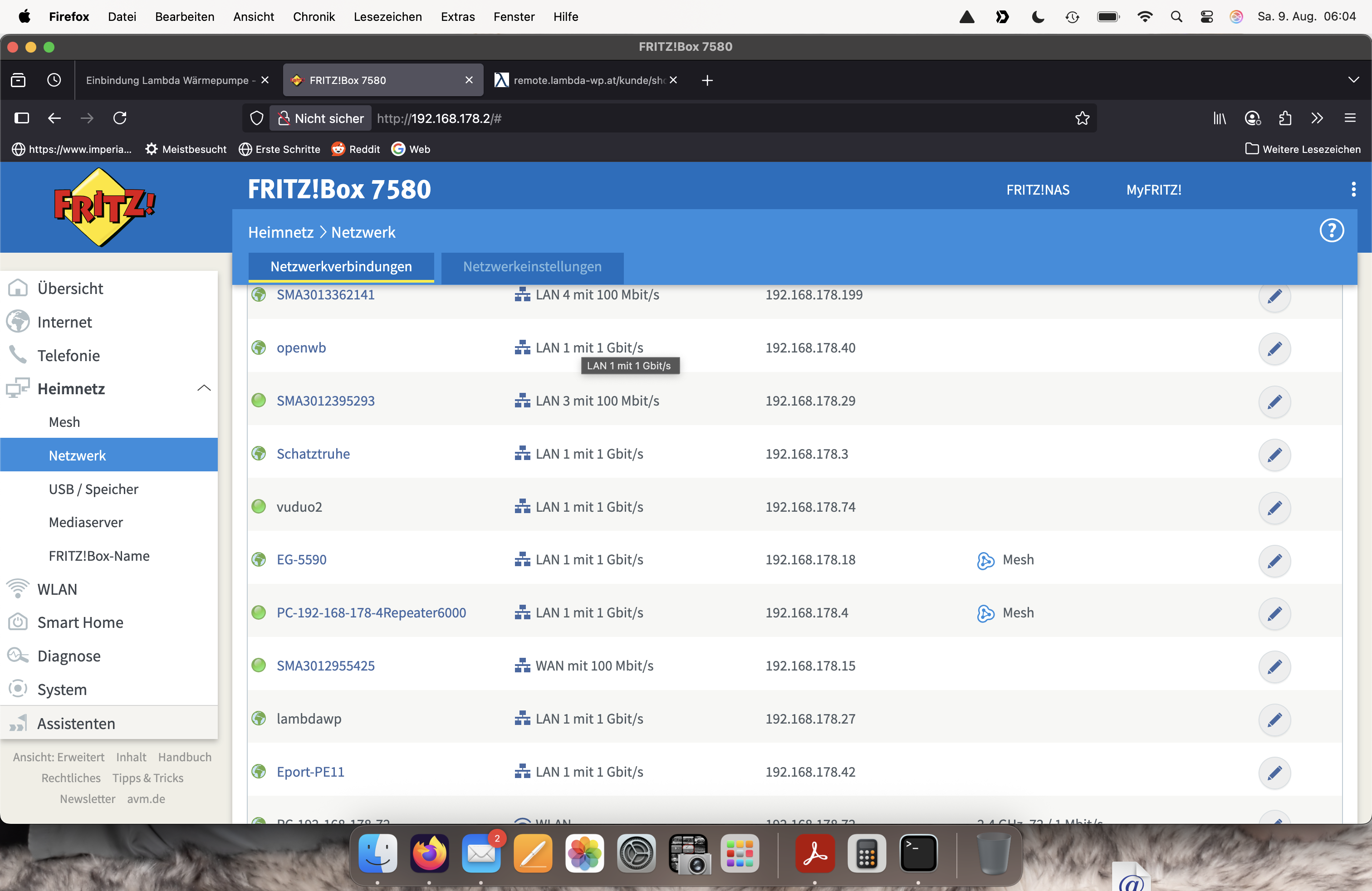

Guten morgen Jonas,
SSH Zugriff habe ich nicht
So siehts bei mir aus.
(1.36 MiB) Noch nie heruntergeladen
Ich bin asolut ratlos.

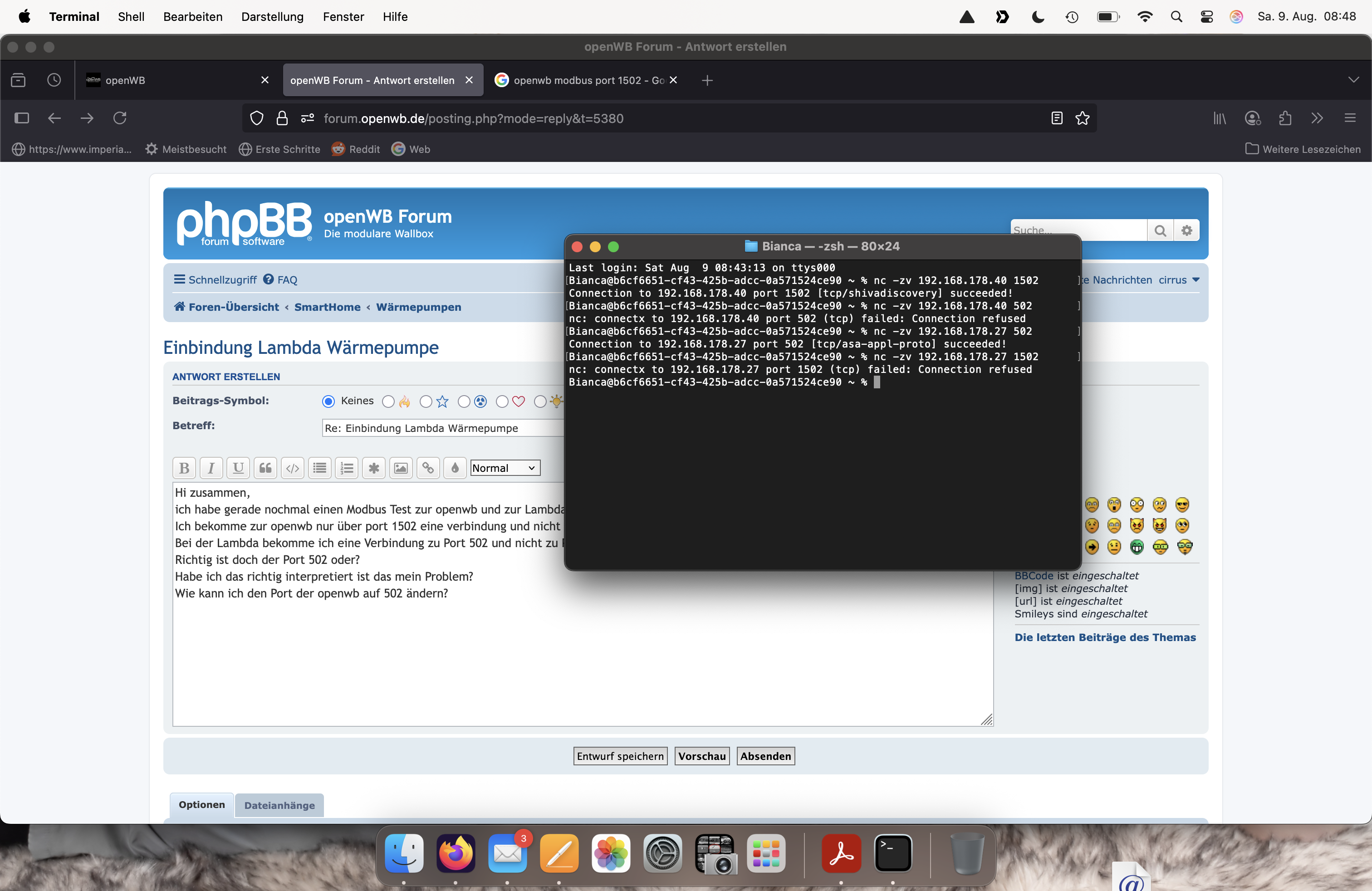

ich habe gerade nochmal einen Modbus Test zur openwb und zur Lambda durchgeführt.
Ich bekomme zur openwb nur über port 1502 eine verbindung und nicht zu port 502.
Bei der Lambda bekomme ich eine Verbindung zu Port 502 und nicht zu Port 1502.
Richtig ist doch der Port 502 oder?
Habe ich das richtig interpretiert ist das mein Problem?
Wie kann ich den Port der openwb auf 502 ändern?
(1.83 MiB) Noch nie heruntergeladen

cirrus hat geschrieben: Sa Aug 09, 2025 6:48 am Hi zusammen,
openWB hat selbst keine offene Modbus Anbindung um sie als Client irgendwo anzubinden. Sie baut nur zu anderen Clients eine Modbus Verbindung auf über den Port 502 (meistens bzw. bei manchen einstellbar).
Wenn deine WP per Port 502 erreichbar ist, dann ist alles gut. Aber offenbar gibt es irgendein Netzwerkproblem bei dir wenn die openWB die WP nicht errechen kann.
