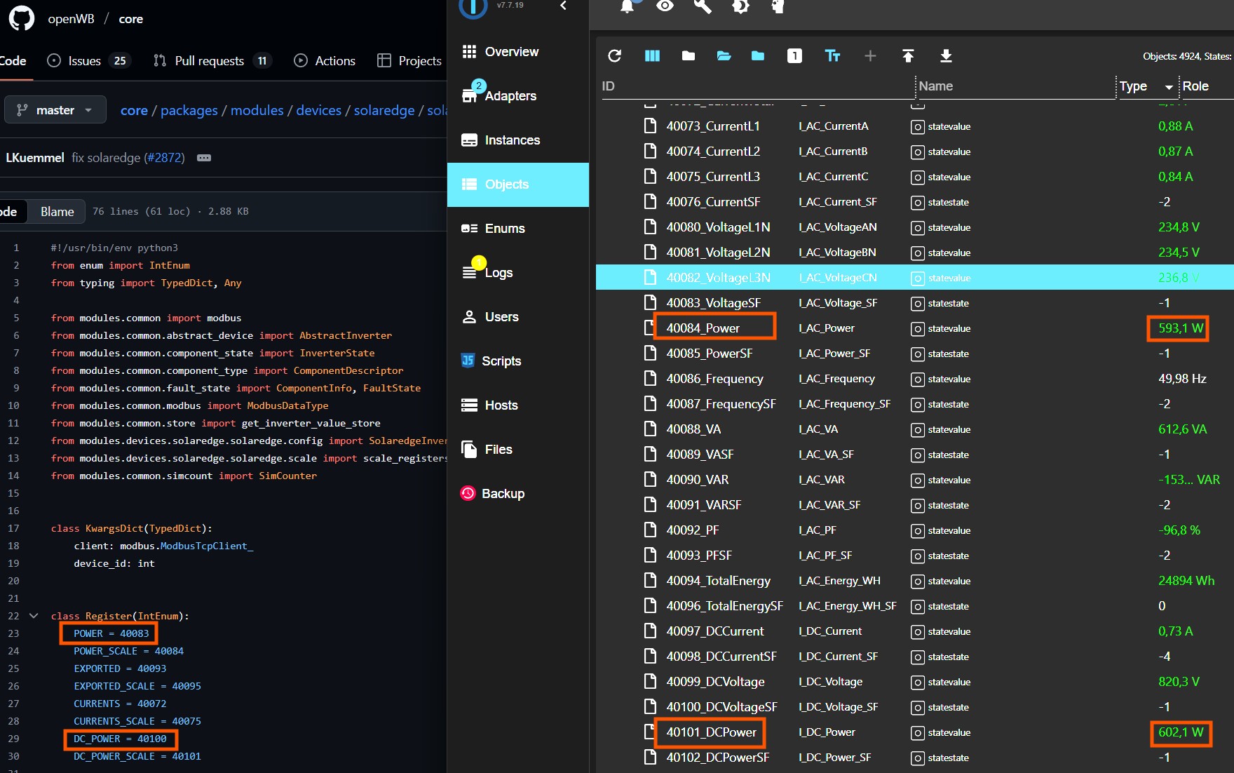

von AlexSE
openWB hat geschrieben: Do Dez 04, 2025 10:33 am Neuer SE WR?
Die FW ist hier sehr entscheidend. 04.24.16 gilt derzeit als die, die SE seitig die bestehenden Bugs gefixt hat und eine stabile Auslesung wieder läuft.
Zwei Sachen die mir noch aufgefallen sind.
Die Zuordnung der Register unterscheiden sich bei mir irgendwie im IOBroker zum OpenWB Code:
Screenshot 2025-12-06 204010.jpg (373.36 KiB) 821 mal betrachtet
Und bei mir zeigte 40101_DC_Power den kombinierten Strom des PV Wechselrichters und der externen Produktion an.
Warum wird das in Open WB dann zweigeteilt?
Danke &VG
