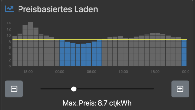

Seit heute ist im Master das neue feature für die dynamischen Strompreisanbieter Tibber, Awattar und Voltego drin mit dem man wirklich bares Geld sparen kann. Jetzt wäre es natürlich super genial wenn man dazu ein paar Dinge im Colors Theme einbauen würde für eine noch bessere Nutzersteuerung:
a) Strompreisanzeige (ähnlich wie es Lutz für die Statusanzeige schon umgesetzt hat, einfach eine Kennlinie mit den aktuellen Preisen):
b) wenn man das Strompreislimit in der Sofortladen Konfig direkt in derselben Anzeige einstellen könnte: man liest die Werte aus dem Graphen und hat z.B. darunter direkt einen Schieberegler für den maximalen Preis zu dem man laden möchte. Das müsste man aber dann pro LP und dem dort aktiven Ladeprofil haben, da diese Einstellung am Ladeprofil hängt im Menü allgemeine Optionen --> Maximaler Strompreis
(mit dem MQTT topic: openWB/vehicle/template/charge_template/1 0.000165 et.max_price; Achtung intern in der openWB scheint man mit Preisen pro MWh zu rechnen, im Frontend gibt man aber Preis pro kWh ein)
c) für das Zielladen braucht man m.E. keine Ergänzung, da dort openWB dann automatisch die günstigsten Ladezeitpunkte bis zum Zielladen ermittelt :D

im Colors-Theme für die Version 1.9 gab es das ja schon. Die Idee wäre, das so auch in die 2.0 zu integrieren.

Ja, genau so hatte ich es auch gemeint. Nur halt jetzt pro Ladepunkt/aktivem Ladeprofil pro Ladepunkt. Daher macht es wahrscheinlich Sinn das jeweils in die Ladepunktuntermenüs zu packen.
