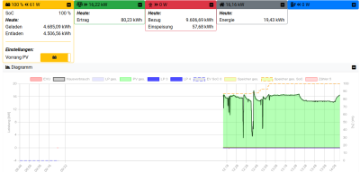

Hallo zusamen,
ich habe den aktuellen 2.0 Master auf einer Duo aufgespielt und bin jetzt auf einige Ungereimtheiten mit MQTT gestoßen. Mit der 1.9 konnte ich über MQTT problemlos kommunizieren. Das Auto kommt erst in einem Monat, geladen habe ich also mit beiden Versionen noch nicht und möchte gleich mit Version 2.0 starten.
Meine Hausautomatisierung habe ich mit I/O Broker aufgesetzt. Dort liegen mir alle Zähler, Wechselrichter und Akku Daten vor. Die Topic Struktur in der 2.0 ist klarer und generell logischer aufgebaut als zuvor (obwohl ich Pfade wie "openWB/set/pv/2/get/exported" mit get und set im selben Topic Namen etwas unglücklich finde.).
Allerdings werden einige von mir geschriebene Werte in unterschiedlichen Abständen mit völlig anderen Zahlen überschrieben. Dies betrifft so ca. 1/3 der Werte, die ich schreibe. Betroffen sind u.a.
- Der Hausverbrauch, der mir auf der Startseite neben dem Symbol mit dem Haus angezeigt wird, wechselt alle paar Sekunden zwischen dem echten Hausverbrauch, den ich in "openWB/set/counter/set/home_consumption" schreibe und ungefähr (aber nicht völlig exakt) der aktuellen PV Produktion.
- Deutlich seltener schalten die meisten auf der Titelseite angezeigten Werte kumulierten Tagesleistungen (mit Ausnahme des PV Ertrages, der immer richtig scheint) um. Diese wechseln zwischen den Werten, die ich übermittelt habe (etwa über "openWB/set/bat/1/get/daily_imported" für die Tagesladung des Speichers) und der jeweiligen zugehörigen Gesamtlebensleistung (im Beispiel der Speicher Tagesbeladung wird also der Wert, den ich in "openWB/set/bat/1/get/imported" geschrieben habe, und der mir daher auf der Status Seite auch völlig korrekt angezeigt wird, manchmal minutenlang auch auf der Startseite als die jeweilige Tagesleistung angezeigt. Irgendwann wechseln die Werte auf der Startseite dann auf die korrekten Werte zurück.

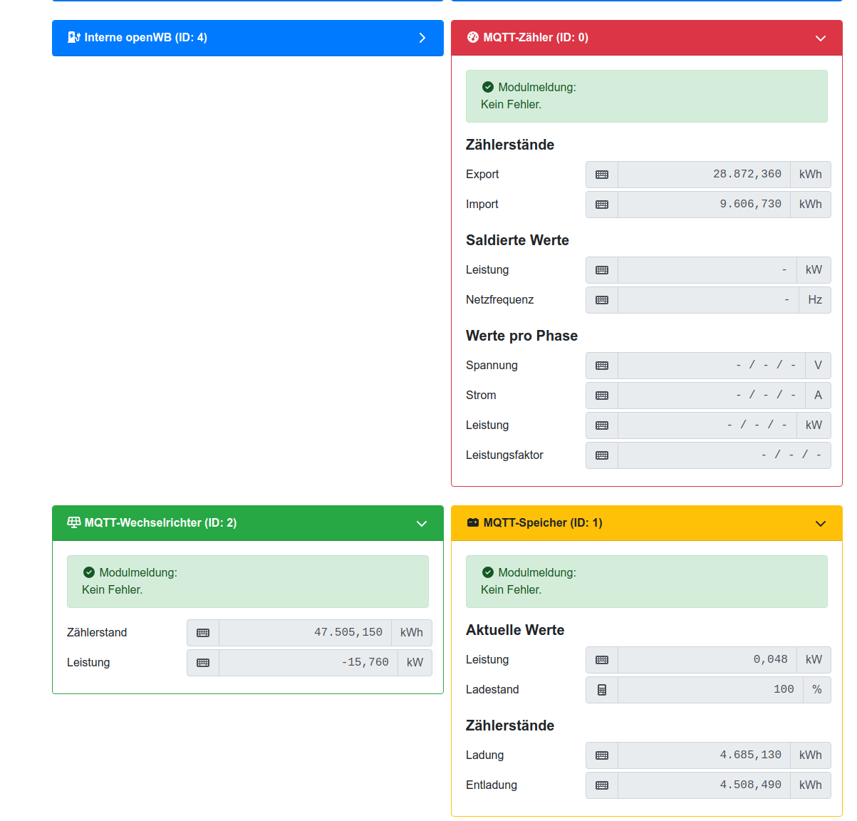

Alle Werte auf der Status Seite (Bild 2) sind korrekt wie von mir übermittelt.
Die Bilder unten verdeutlichen dies.
Interessant ist auch, dass die Umschaltung der Werte völlig unabhängig voneinander geschieht. Zeitweise wird die Tages-Speicherbeladung korrekt angezeigt, aber für die Entladung die Gesamtsumme. Manchmal auch umgekehrt oder beide Werte sind richtig oder falsch. Ich halte dies für einen Fehler in der Software.

Okay, den Hausverbrauch kann die Box berechnen, wenn sie die anderen Werte kennt, das sehe ich ein. Tatsächlich sind die beiden Topics openWB/set/counter/set/home_consumption und openWB/set/counter/set/daily_yield_home_consumption auch die einzigen, die ich schreibe, ohne sie explizit in der Dokumentation gefunden zu haben. Das könnte das Umschalten des Hausverbrauchs erklären, aber die Zählerstände m.E. nicht.
Komischerweise ist das Phänomen der wechselnden Zahlen über Nacht verschwunden. Ich habe das System einfach weiter laufen lassen (inklusive dem Schreiben des Hausverbrauchs) und heute morgen werden mir alle Werte korrekt angezeigt.
Ein Punkt ist mir im Zusammenspiel mit IOBroker übrigens noch aufgefallen: Wenn die Option "Eigene States beim Verbinden publizieren" ausgewählt wurde, reagiert OpenWB 2.0 so beleidigt, dass angelegte Komponenten, Zähler, etc. gelöscht werden und auch gar nicht ohne Weiteres wieder angelegt werden können. Aus dem Zustand bin ich nur durch Rückspielen eines Backups wieder rausgekommen. Mir ist schon klar, dass die Option u.U. dazu führt, dass beim Verbindungsaufbau teilweise sehr alte Werte übertragen werden (wobei alle Werte, die ich schreiben möchte, im IOBroker aktueller sind als in der OWB). Mit OWB Version 1.9 und diesen Einstellungen hatte ich keine Probleme.

Danke, mrinas und hhoefling, für Eure Anmerkung. Ich habe jetzt die Übertragung des aktuellen Hausverbrauchs rausgenommen. Er wird von der Box korrekt berechnet. Der saldierende Tageswert (openWB/set/counter/set/daily_yield_home_consumption) wird nicht berechnet, daher übertrage ich ihn weiter von Hand.
Bis hierher läuft also alles, wie es soll und ich schaue mir in den nächsten Tagen mal das Aufladen an.
