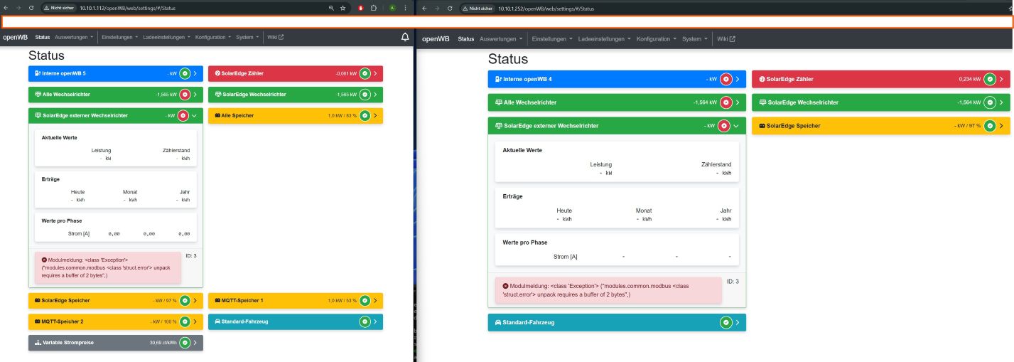

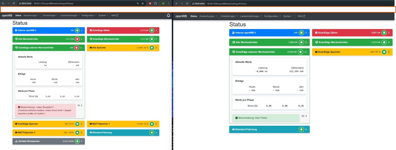

openWB hat geschrieben: Do Dez 04, 2025 11:43 am 04.24.16 gilt als stabil.
Bitte mal folgendes tun:
- Modbus Proxy deaktiveren
- SolarEdge komplett stromlos machen inkl. DC seite (Panels / Batterien)
- 5 Minuten warten
- Sicherungen rein
- Im SE den Port umstellen von 502 auf 1502, alternativ von 1502 auf 502 (Wichtig! Das umstellen scheint einen internen Reset auszulösen)
- in openWB richtig konfigurieren
Klappt es nun stabil?
Wichtig! Es darf keinerlei anderen Zugriff auf den Modbus am SE geben. Ansonsten Prozedur von vorne wiederholen.
Also ich hab mir nun nochmal die Mühe gemacht und auf einer VM die Software extra nochmal installiert, weil ich der Meinung war, dass es mit Version 2.1.8 Patch 3 und 4 funktioniert hatte.
Und siehe da mit der Parallel Installation von 2.1.8 Patch 3 funktioniert der externe Wechselrichter!
OpenWB-Test-2.8 PATCH 3-funktioniert_small.jpg (84.5 KiB) 1517 mal betrachtet
mit der initial installierten Version 2.1.9 Alpha 3 ging es auch nicht.
OpenWB-Test-2.9-auch fehlerhaft-small.jpg (93.07 KiB) 1517 mal betrachtet
Also der Fehler liegt rein an der neuen Alpha Version.
Danke & VG
openWB Series 2 Standard+, SW-Version 2.18 Release
