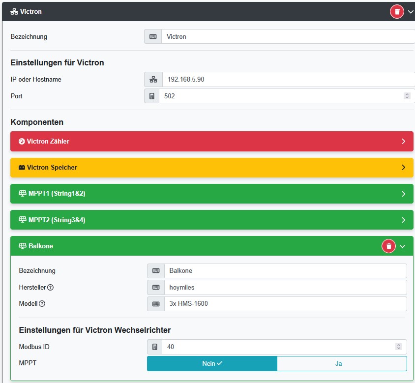

Guten Abend,
gestern haben wir unsere Anlage um einen VM-3P75CT als PV-ZĂ€hler erweitert.
Dieser liefert gegenĂŒber Cerbo / Victron plausible Werte, allerdings nicht gen oWB.
Hierbei kommt in der oWB die ungefÀhr 4-fache Leistung an, als tatsÀchlich produziert wird und ich korrekt in Victron sehe.
Meine Vermutung zum Fehlverhalten:
Der ZĂ€hler selbst ist als PV-Wechselrichter konfiguriert und hat somit andere Registernummern als dieser als EVU-ZĂ€hler.
Integration sieht folgendermaßen aus:
Screenshot 2025-12-16 165927.jpg (95.89 KiB) 6505 mal betrachtet

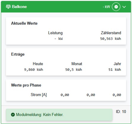

Das Modul lÀuft laut Status korrekt, allerdings bleibt hier der Phasenstrom bei 0A und die ErtrÀge passen auch nicht.
Screenshot 2025-12-16 170100.jpg (32.35 KiB) 6505 mal betrachtet

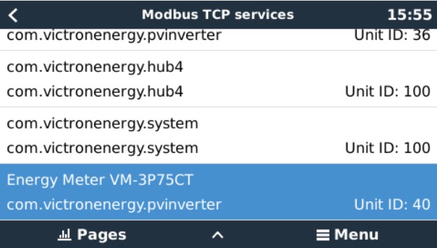

aiole hat geschrieben: Di Dez 16, 2025 7:57 pm Ich wĂŒrde die Modbus-ID im Venus-OS prĂŒfen, da ja mehrere Victron-ZĂ€hler verbaut sind.
Normalerweise "denkt" openWB in getrennten GerĂ€ten, wenn man eine extra PV hinzufĂŒgt, aber hier ist es anders, da du den neuen ZĂ€hler vorab in Venus eingebunden hast.
Die VRM-Instanz / Modbus ID 40 passt
Screenshot 2025-12-17 155607.jpg (46.67 KiB) 6416 mal betrachtet

Re: Victron-Integration
Verfasst: Mi Dez 17, 2025 7:08 pm
von aiole
Probier mal 100 statt 40 im grĂŒnen openWB-WR-Modul.
Und MPPT auf Nein, wenn du mit 3x Hoymiles auf AC unterwegs bist.
Hintergrund - man holt die Werte aus dem Victron-ESS - nicht direkt am PV-ZĂ€hler ab. Ausnahme ist wohl nur der EVU-ZĂ€hler.
