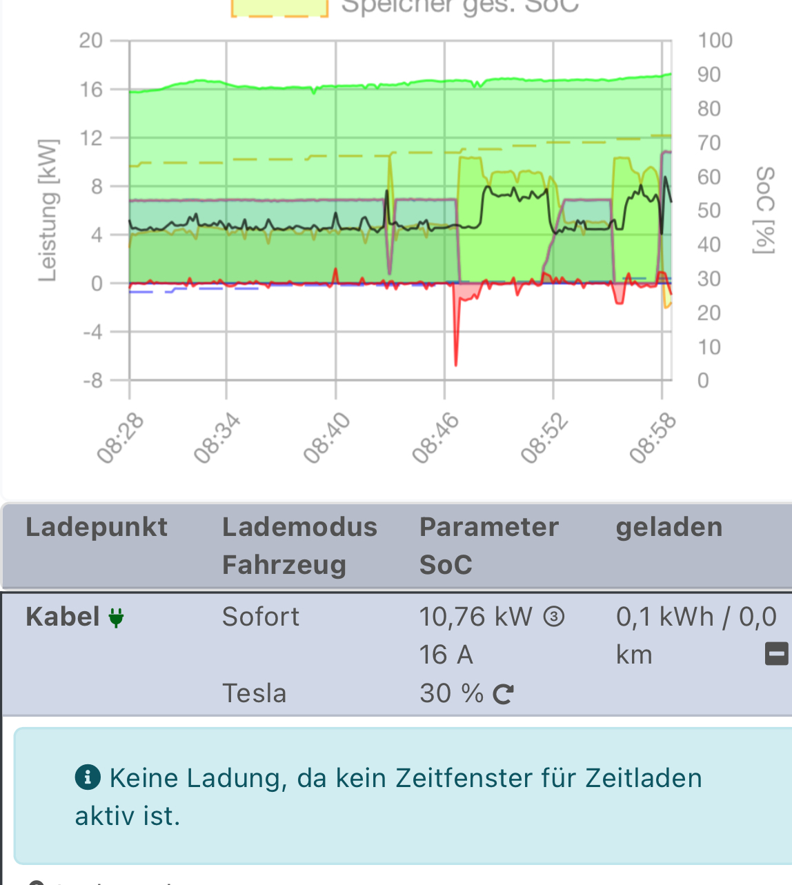

Nun umgeschaltet auf Sofort, und da kommt der Hinweistext mit dem Zeitladen auch nochmal - eigentlich braucht es den hier nicht, da ja eine Ladung aktiv ist.

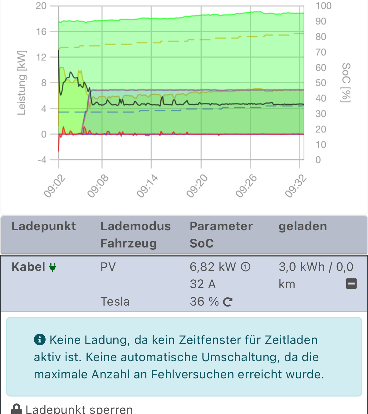

So, nun wieder PV und obwohl ja das Schütz für das dreiphasige Sofortladen bewegt worden ist, steht der Zähler immer noch auf „Phasenumschaltung klappt mit diesem Auto nicht“
Hier also nochmal mein Plädoyer für ein Überdenken, ob man den Zähler nicht sinnvoller einsetzen kann. So wie er aktuell implementiert ist, ist dient er in erster Linie dazu, dreiphasiges PV-Laden zu verhindern.
Edit: hier noch das Log
https://paste.openwb.de/RMtCiB5cDNr5k1G
Übrigens wird der Link nicht in den c&p-Buffer kopiert - entgegen der Ankündigung in der Meldung.

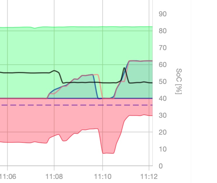

Dimmen per EMS, Verwendung der nicht mehr so aktuellen master (2025-05-07 09:21:06 +0200 [7fcb2fea9]).
Könnte also sein, dass daran bereits gearbeitet wurde.
Eingerichtet ist Dimmen mit maximaler Bezugsleistung 4,2kW und dem Ladepunkt als Verbraucher.
Während der Dimmung wurde der EVU-Punkt eher gegen 0 ausgeregelt, es hätte aber ein Bezug bis zu 4,2 kW erfolgen dürfen:
2025-05-15 11_13_47-openWB - Persönlich – Microsoft​ Edge.png (92.22 KiB) 5026 mal betrachtet
https://paste.openwb.de/Yr9EsG02FKJPuka
