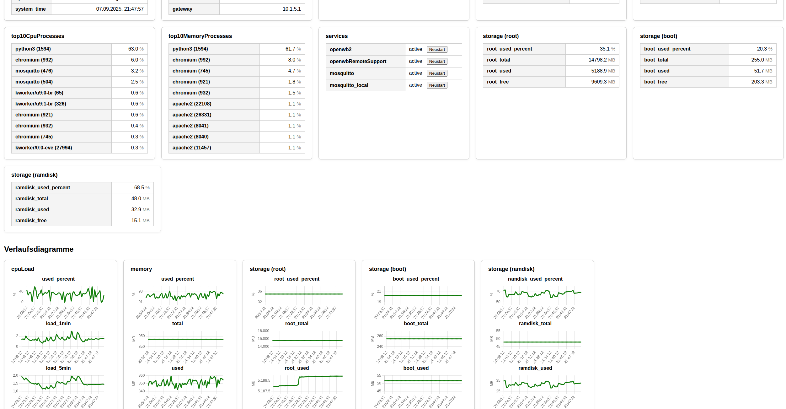

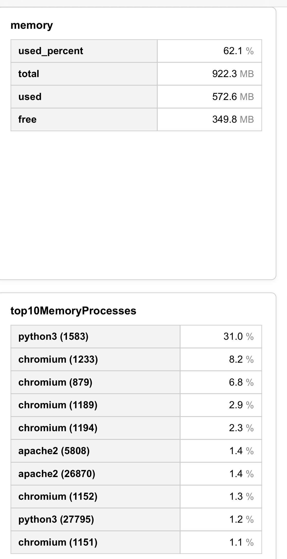

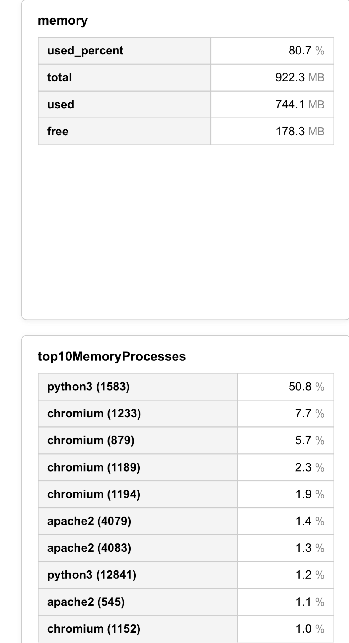

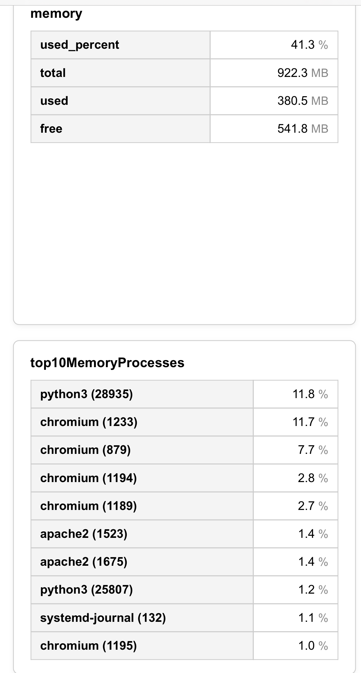

So, während der Nacht muss es passiert sein. Was genau, kann ich nicht sagen, hab‘ ja geschlafen. Hier aber mal ein paar Screenshots - sortiern müsstenman die nach Mem% aufsteigend.

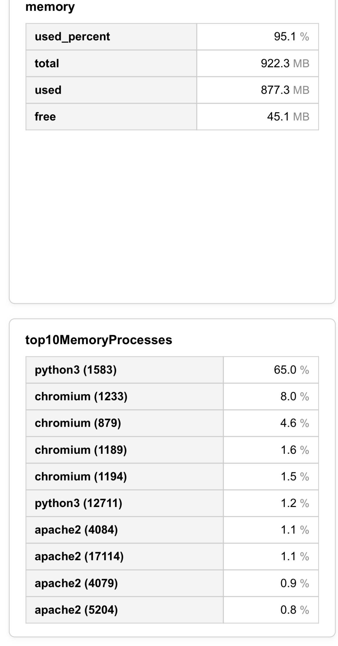

Mir scheint, hier liegt noch ein anderes Problem vor - in deinem Fall ist Python der Übeltäter, während der remote Client unauffällig ist. Bei mir ist es andersrum.

Das kann ich bestätigen, gestern Abend war mein Memory bei 94% und bei den Top10 mem Prozesen war python3 bei über 60% und alle anderen chromium Prozesse waren bei ca 10%. Ich hab nen Screenshot gemacht, hab nur gerade kein Zugriff drauf, reiche ich heute Abend nach.

Das scheint mir aber noch ein anderes Problem zu sein. Denn mittlerweile habe ich in die Auswertungen gekuckt und kein "Loch" gefunden. Aber gut, ein Restart eines Prozesses dauert ja keine fünf oder zehn Minuten. Aber dennoch müsste ich ja bei den vergangenen zwei Hängern arges "Glück" gehabt haben, das UI genau in der Sekunde aufzurufen, wo der hängende Prozess am sterben ist.

LutzB hat geschrieben: Mo Sep 08, 2025 8:52 am Bitte beachtet, dass die Angaben zu den Prozessen im Maintenance immer nur Momentanwerte sind.
Du hast ja glücklicherweise daran gedacht, die PID in Klammern dahinter zu schreiben. Wenn man also wie ich über ein paar Tage Screenshots macht und die Speicherbelegung des python2-Prozesses immer weiter ansteigt und mit neuer PID dann wieder gesunken ist, bedeutet das für mich, dass irgendjemand den Prozess neu gestartet hat. Aber vielleicht macht python das ja auch selbstständig.

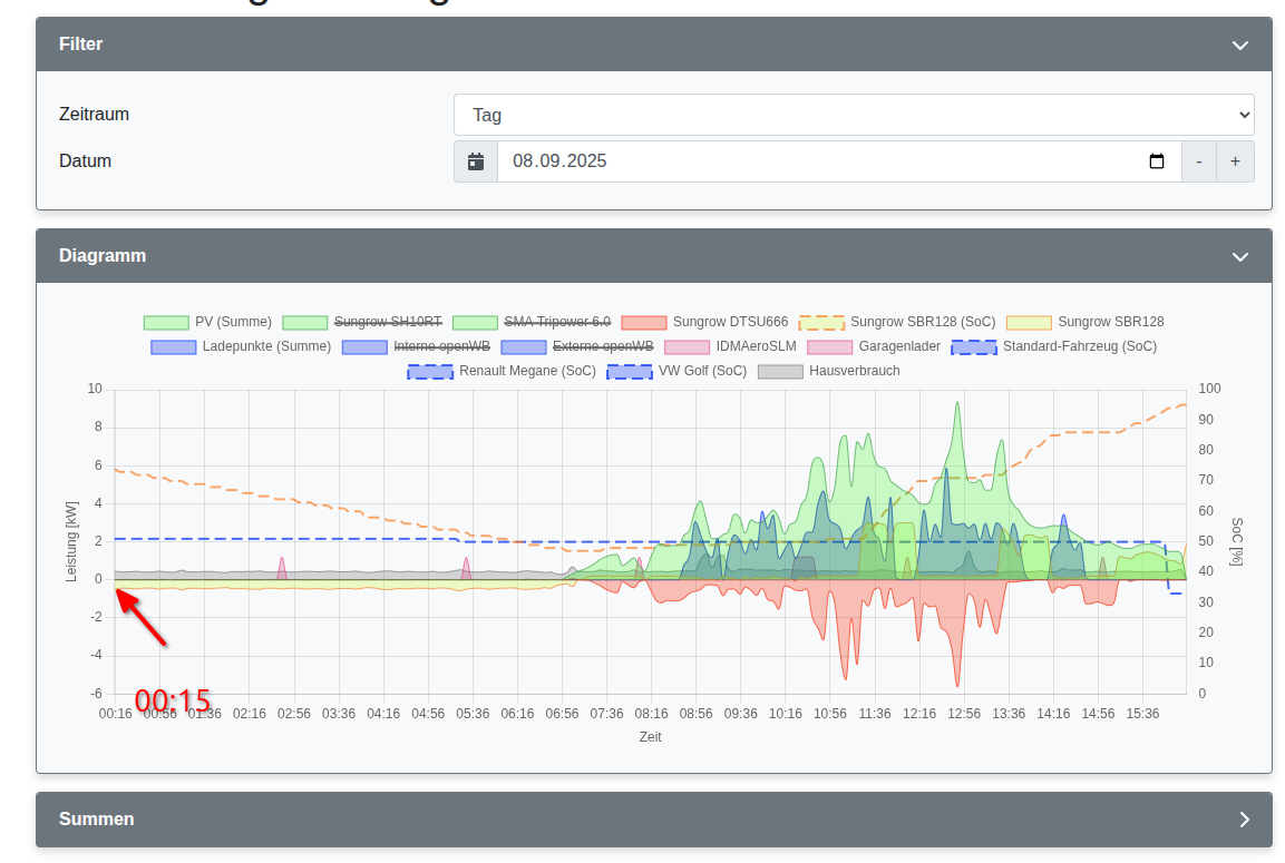

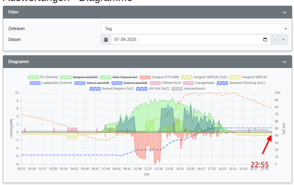

In Ergänzung zu oben viewtopic.php?p=132502#p132502 noch mein Screenshot von gestern Abend.
(310.26 KiB) Noch nie heruntergeladen
Was etwas merkwürdig war, heute morgen war dann der mem_used wieder bei 40-50% und aktuell auch wieder. In den Diagrammen sieht man das ab 22:55 bis 00:15 keinerlei Daten mehr vorhanden sind, hier war also wieder alles "mausetot" bis sich dann wohl alle Prozesse neu gestartet haben.
