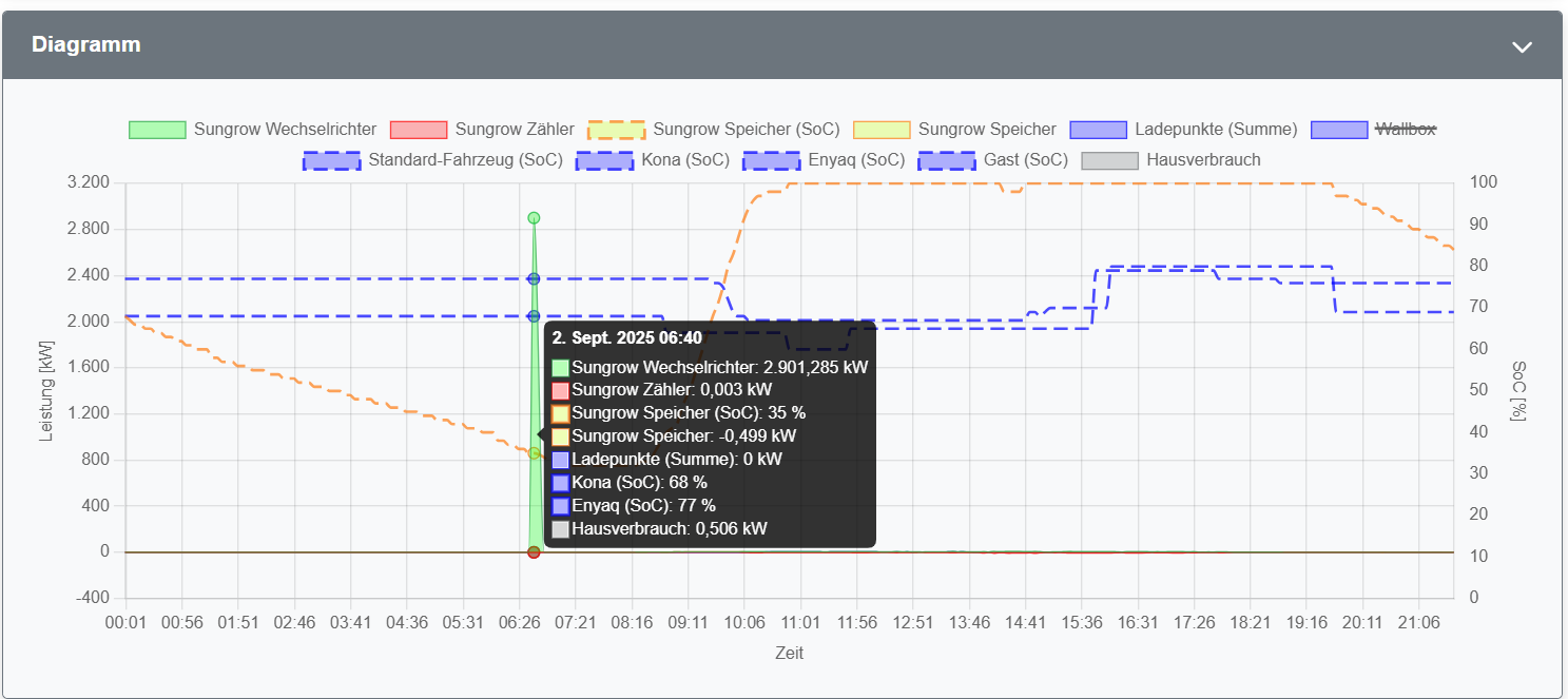

nachdem die 2.1.7 keinerlei Peaks in der Auswertung mehr hatte, gibt es jetzt in der 2.1.8 Beta 2 wieder einen (den ersten) Ausrutscher heute gegen 6:40 Uhr:
Peak in der Tagesgrafik

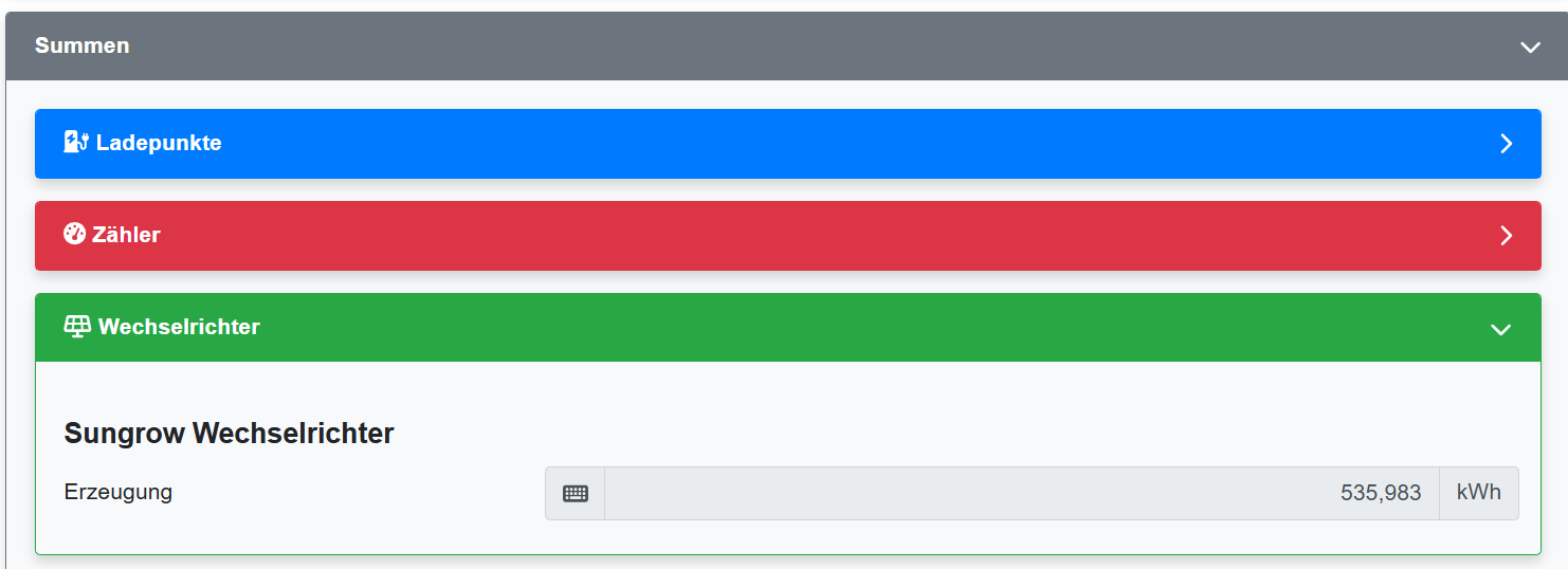

WR Zähler
WR Zähler
Screenshot 2025-09-02 215727.png (30.44 KiB) 1537 mal betrachtet
202509.json: https://paste.openwb.de/kKEUzzy0h1Sx1KV
20250902.json: https://paste.openwb.de/sjZbvzJ5gVJ2Vy0
Ein Log gibt es leider nicht, da ich es eben erst bemerkt habe :(
Gibt es ein Chance, das Remote zu korrigieren?

Ja, auch ich habe wieder teilweise heftige Peaks, allerdings kein Log, weil erst nach Aktualisierung gesehen.

Yabba hat geschrieben: Di Sep 02, 2025 8:48 pm Hallo,
Gruß,
Michael
Ich habe eben noch einen Fix dazu gemergt, bitte nochmal ein Update im Master machen.
