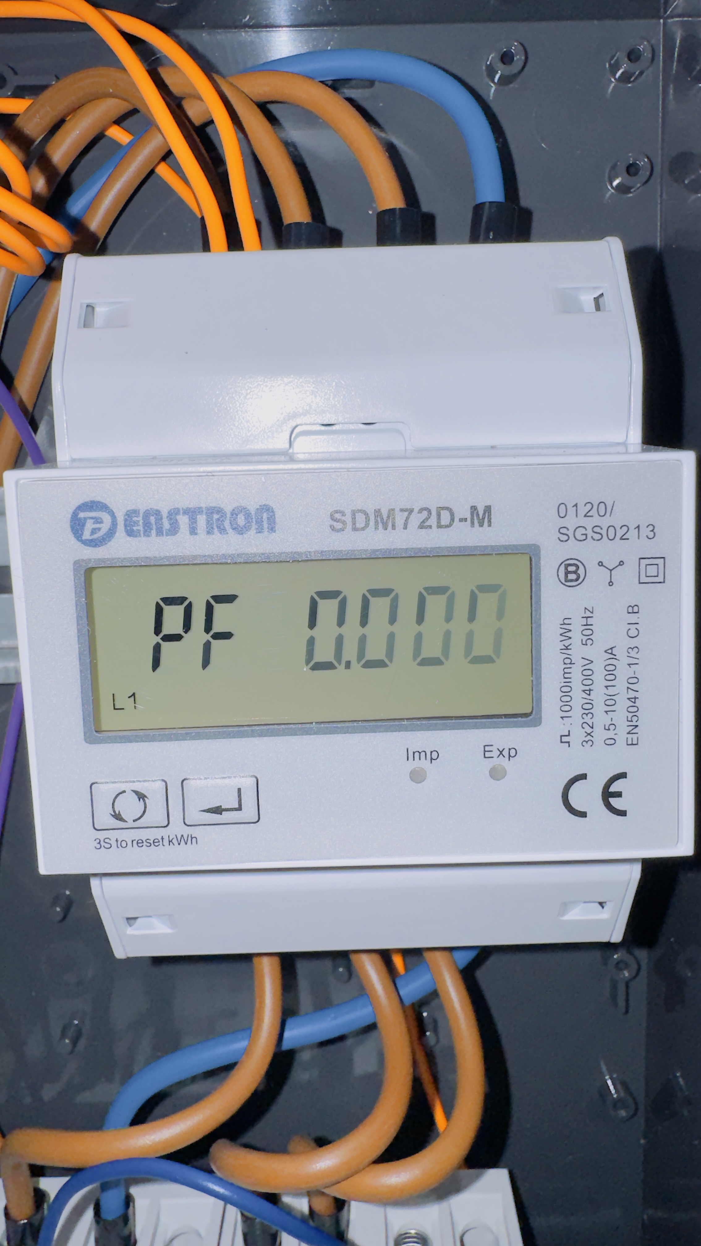

E_Esteban hat geschrieben: Fr Okt 31, 2025 6:33 pm welcher rs485 Adapter in der Box ? Ne welcher Zähler ?
Besten Gruss
Dieser Zähler:
(1.4 MiB) Noch nie heruntergeladen

Also scheint wohl wahrlich softwaretechnisch bedingt. Zähler also dann auf sdm72.
Konverter in reiner Platinen Version?
Ich denke Lena und Co. schauen bald nach einem Fix.
Rollback behebt ja das Problem erstmal.
Besten Gruss
