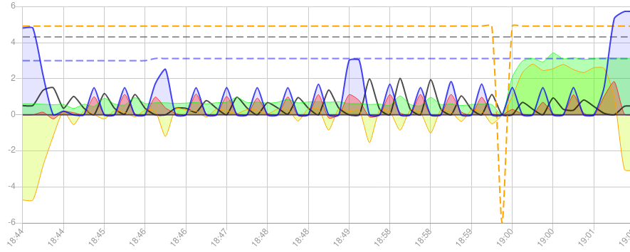

Re: Einfluss Hausverbrauch <> Ladeleistung
So, nun habe ich den Post mit dem früheren Schwingungsproblem gefunden:ruffieuxh hat geschrieben: Fr Mai 29, 2020 10:32 pmOk, danke.openWBSupport hat geschrieben: Fr Mai 29, 2020 7:01 amWenn ein SolarLog im Spiel ist, dieser ggf. mit S0 Meter? Das könnte die Ursache sein. Solarlog ist dann sehr sehr träge. Der Hausverbrauch wird intern errechnet und es kommt zu diesen "Schwingungen"ruffieuxh hat geschrieben: Fr Mai 29, 2020 6:28 am openWB Version? 1.7.501
openWB Variante? (series1)
Welches EVU Modul? Solarlog
Welches Speichermodul? keines
Welches Auto wird geladen? Tesla MS
Ich muss nochmal zurück kommen auf meinen früheren Post wonach die Ladeleistung die Kurve des Hausverbrauchs beeinflusst. Ich habe dies nun mehrere Tage beobachtet und da gibt es bei mir ohne Zweifel einen Zusammenhang (siehe nachstehende Grafik). Ich hatte zu dieser Zeit persönlich geprüft, dass keine grossen Verbraucher im Haus in Betrieb sind. Einen solchen konstanten Sägezahn würde wahrscheinlich kein Hausverbraucher hinkriegen.
Interessant ist auch:
a) die Kurve des Hausverbrauchs, wenn die Ladung abstellt
b) der Hausverbrauch scheint hinterher zu hinken. Normalerweise müsste das ja umgekehrt sein.
Dann muss es irgend ein Problem noch geben, kann es mir derzeit aber selbst nicht erklären.
Schöne Grüsse
Heinz
Die Solarlog Installation hatte ich aber bereits von Beginn an und ich kann mich nun erinnern, dass wir auch solche Schwingungen hatten. Aber zumindest in den letzten installierten Versionen (ich glaube, das war 1.5xxx) hatte ich das Problem dann nicht mehr. Heute habe ich sogar noch eine viel stabilere IP Verbindung als damals.
Leider konnte ich dieses Thema hier im Forum grade nicht wieder finden aber ich bin sicher, wir hatten das hier diskutiert.
viewtopic.php?f=9&t=459
Offenbar hatte ich VOR der Version 1.6 die gleichen Probleme. Wäre froh, wenn Ihr das mal anschauen könntet. Von den Beobachtungen her, habe ich wieder den Eindruck, dass (wie früher) die WB einfach zu schnell hoch und runtertaktet und dann so in die Schwingungen kommt.
Selbstverständlich habe ich diese Probleme nur, wenn das System tatsächlich regeln muss. Wenn die Ladung am oberen "Anschlag" (16A) oder am unteren "Anschlage" (6A) ist die Lade- wie auch die Hausverbrauchskurve stabil.
Kann ich die Regelreaktion selber beeinflussen? Regelintervall ist bereits auf "langsam".
Vielen Dank
Heinz

Re: Rückmeldung Beta 1.7.500
In der Modulkonfiguration die EVU Glättung aktivieren und mal einen Wert um 60 probieren.
Das sollte das verhalten "entschärfen". Ursächlich sollte allerdings die verzögerte Datenlieferung des Solarlog sein.
Danke, hatte ich versucht, hat aber nichts gebracht. Der Sägezahn war dann einfach langsamer.openWBSupport hat geschrieben: Mo Jun 01, 2020 8:01 am In der Modulkonfiguration die EVU Glättung aktivieren und mal einen Wert um 60 probieren.
Kann aber schon sein, dass die Solarlog Datenlieferung manchmal ein Problem darstellt, obwohl ich die Antwortzeiten (mit ping) vom Solarlog regelmässig prüfe.
Heute ging's auf jeden Fall.
- Bildschirmfoto vom 2020-06-04 13-34-10.png (255.97 KiB) 675 mal betrachtet
- Beiträge: 10376
- Has thanked: 196 times
- Been thanked: 460 times
Das ist unabhängig vom Ping. Es liegt schlicht an der trägheit des solarlog selbst.
