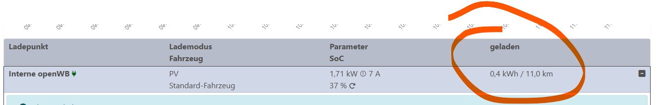

Hier stimmt die Berechnung der geladenen Reichweite nicht. Es ist ein Verbrauch von 20 kwh/100 km mit einem Wirkungsgrad von 90 % für das Fahrezug konfiguriert.
Die Berechnung startete sofort bei einer Lademenge von 0,1 kwh mit einer Rechweite von 10 km und wird immer mit vollen km weitergeführt.
Screenshot 2026-01-18 112134.jpg (38.24 KiB) 1103 mal betrachtet
Hier das Log: https://paste.openwb.de/cwvkDBaDyKJEPSA

Lt. meiner LG-Übersicht stimmen diese WErte nicht:
Was genau ist da los?
Wenn ein SoC-Modul hinterlegt ist und dieses die Reichweite übermittelt, wird daraus die geladene Reichweite ermittelt. range_at_start=132.0 und die aktuelle Reichweite beträgt range=144.0, also wurden 12 km geladen.
Bitte das Debuglevel auf Details stellen.
anbei noch eine Ergänzung von heute:
Was mir aufgefallen ist, unabhängig ob ein Kfz an der WB hängt, kommt dieses vorher genannte Phänomen ab 50 % Speicher ?!
2026-01-19 12_14_34-Greenshot.jpg (247.13 KiB) 927 mal betrachtet
