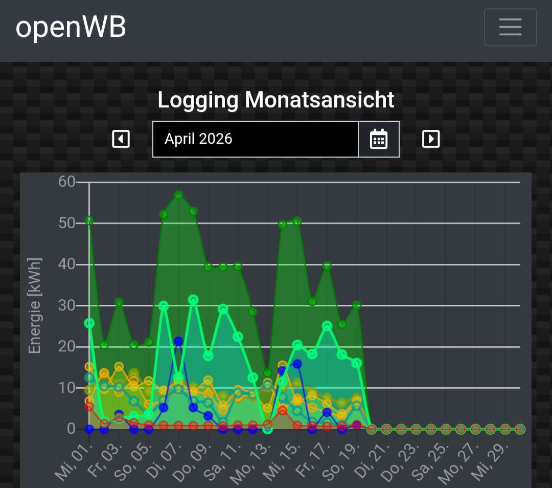

An der Stelle merke ich mal an, dass ich mir sehr wünsche, dass die Monatsdiagramme wieder Balkendiagramme werden, wie in Software 1.x. Die momentanen Monatsauswertungen sind völlig unübersichtlich.

Dann hatte ich es falsch in Erinnerung, aber zumindest war es ein Punktdiagramm und keine geglätteten Kurven wie jetzt.
