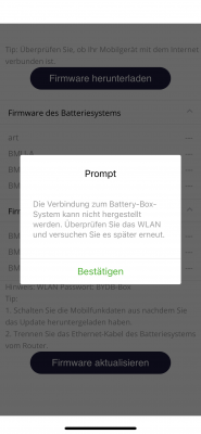

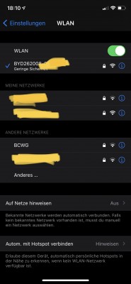

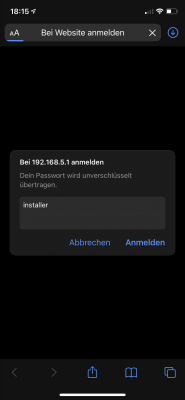

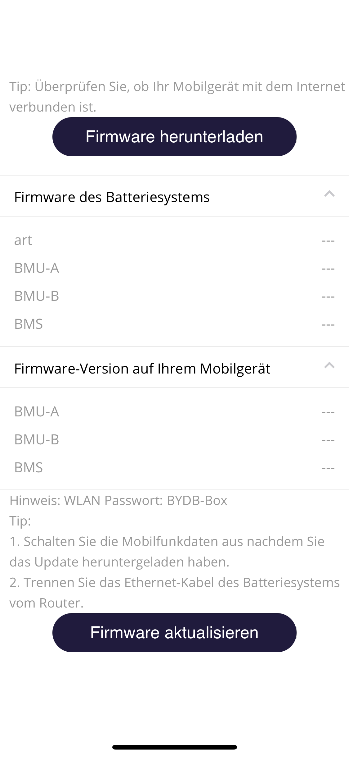

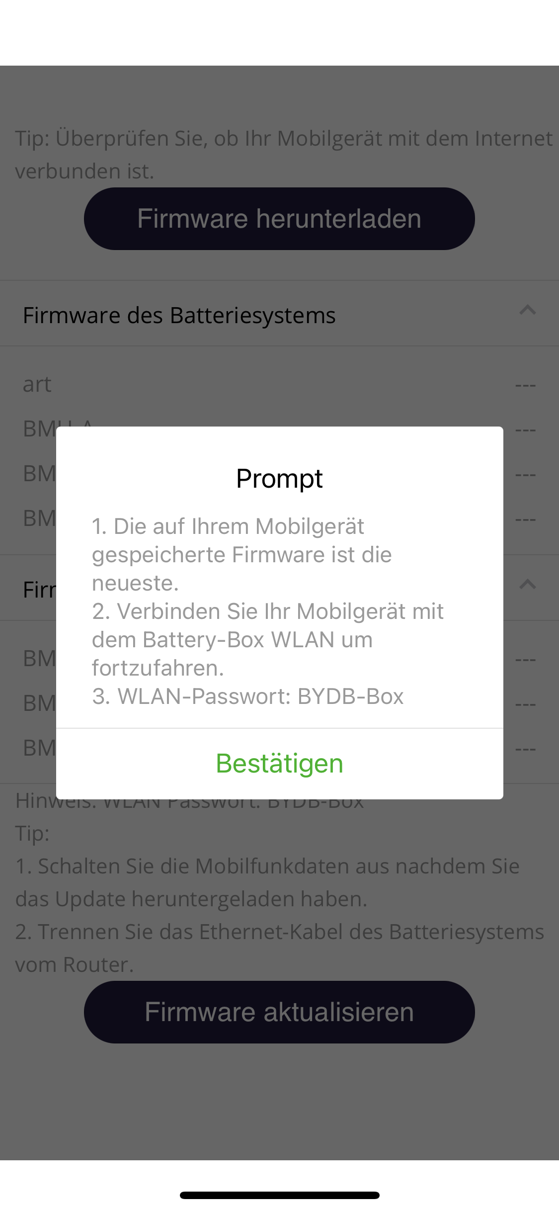

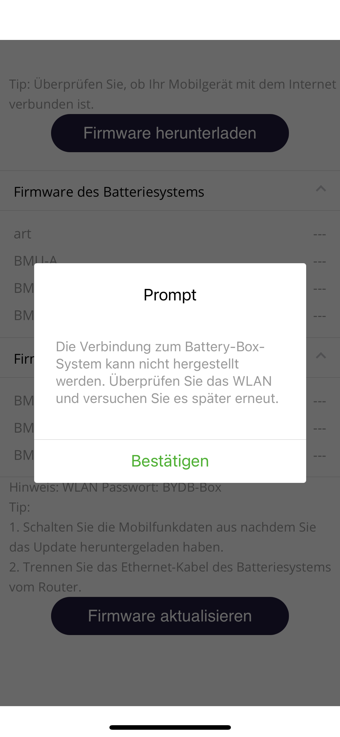

Hi
Offensichtlich habe ich mich falsch ausgedrückt. Ich probiere es nochmal.
Was ist mein Ziel:
- Modulanzahl ändern
Wie komme ich da hin?
- Auf der Konfigseite der Batterie die Anzahl ändern
- dafür verbinde ich mich via WLAN mit der Batterie mittels integriertem WLAN, Passwort vom wlan ist 123456789
- gehe auf die Webseite 192.168.5.1
- dort gebe ich User: installer pw: byd@12345 (groß
Oder klein)
Was ist mein Problem?
- erster Weg:auf der Seite 192.168.5.1 gebe ich die credentials ein, aber jedes Mal sagt er mir erneut ich soll das Passwort eingeben
- zweiter Weg: via wlan und pc sowie der software kann ich mich zwar verbinden, jedoch verbindet sich die software nicht mit der Batterie
Woran merke ich, das ich nicht ganz falsch bin?
- der user „user“ mit Passwort „user“ lässt mich wenigstens in das konfig Menü, nur kann ich dort nichts ändern
Anbei ein paar screenshots
Besser erklärt?

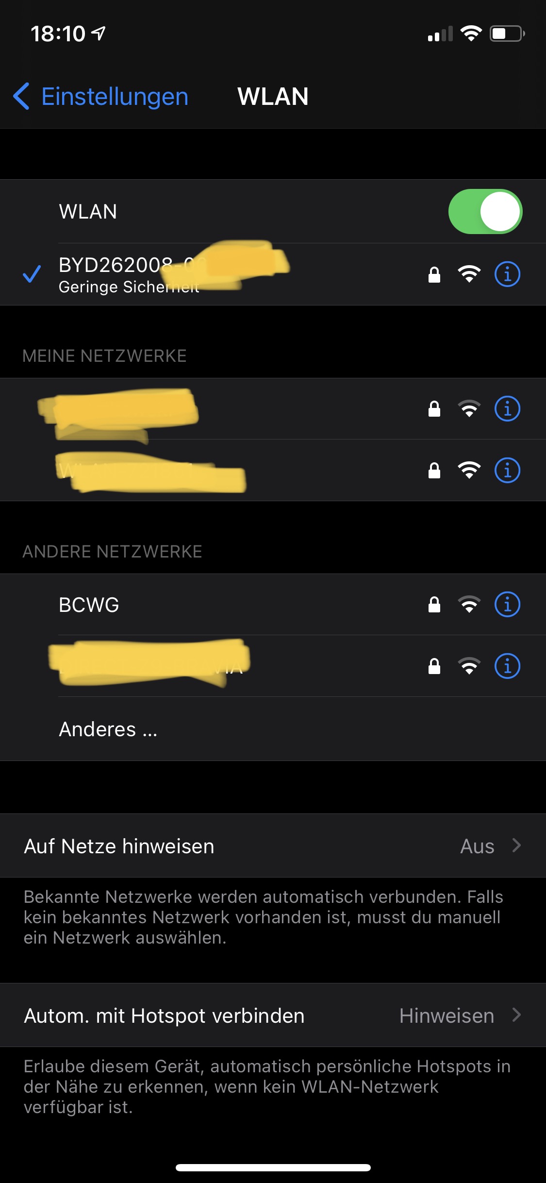

Matzikowski
Beiträge: 7
Registriert: Sa Mär 20, 2021 7:58 pm
Re: BYD HVS Login?
Beitrag von Matzikowski »
Anbei ein weiteres Bild, da ich im vorherigen Post an die Max MB Zahl gekommen bin.
