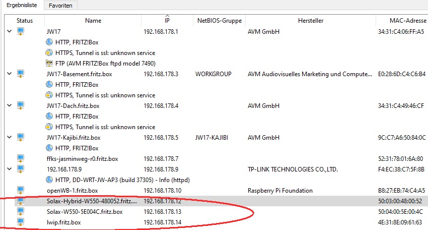

Ich hatte angefangen die beiden WR über ihre Dongles ins Netz einzubinden. Sie liefern aber beide nicht die benötigten modbus Daten über Port 502.HSC hat geschrieben: So Nov 14, 2021 8:53 am Wenn nicht sichtbar, kennst Du die virtuelle IP des 2. WR bzw. könntest diese über Solax besorgen?
Dann hat mir der PV-Mops im Photovoltaik Forum https://www.photovoltaikforum.com/threa ... ost2415798 den entscheidenden Tipp mit dem zweiten IP Anschluß am SolaX-X3-Hybrid WR gegeben.
Der stellt über Port 502 die Daten für den openWB-PV-Modul zur Verfügung.
Leider hat der X3-6.0-T-D Wechselrichter diesen LAN Anschluß nicht.
Somit habe ich 3 IP Adressen der beiden SolaX-WR in meiner Router Adressliste.
Ich mach zur Verdeutlichung gleich ein paar Screenshots....

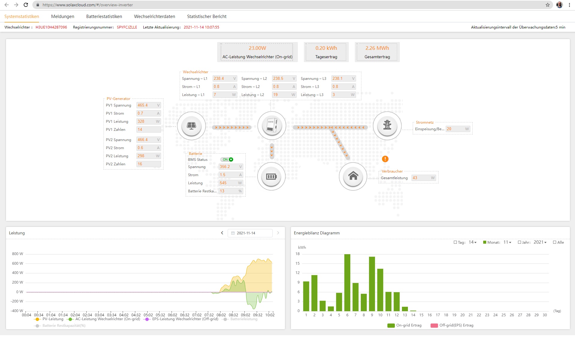

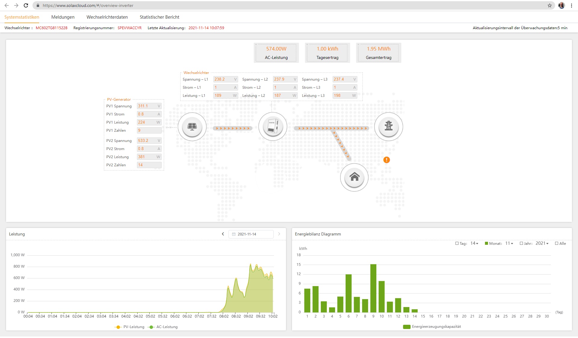

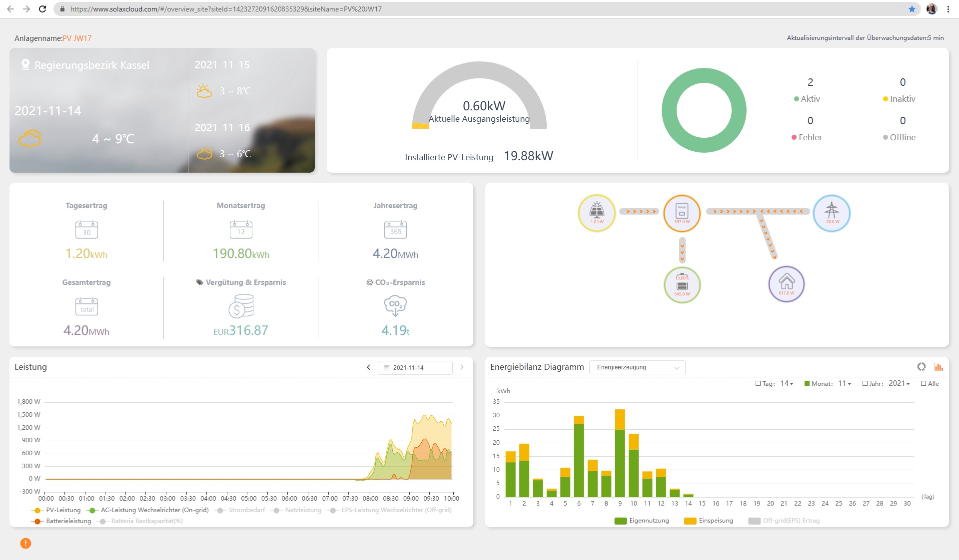

SolaX zeigt alle Daten zeitverzögert in der eigenen Cloud an:
hier ein paar Bilder zur Verdeutlichung
