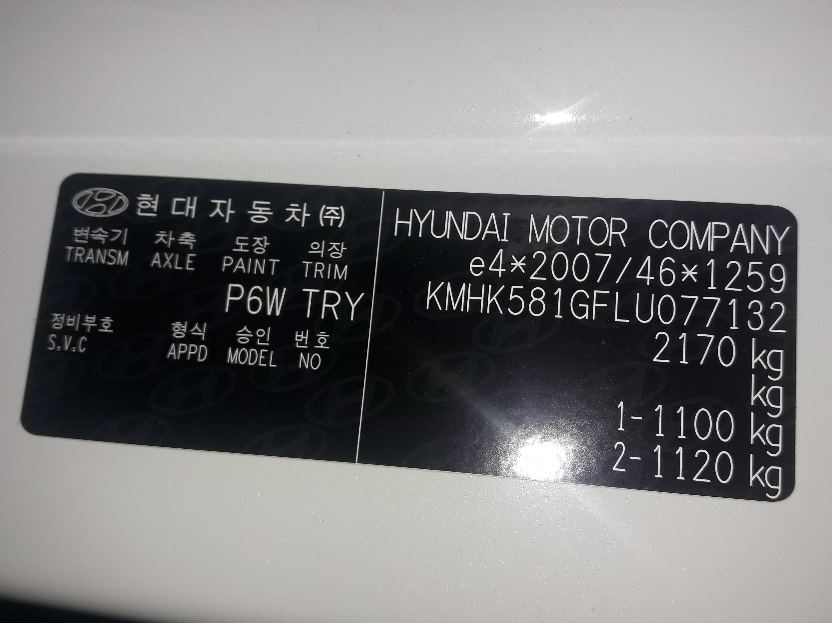

Ich kann nicht mit Sicherheit sagen, woher das Auto stammt. Es wurde im Mai 2020 in Betrieb genommen. Obenstehend die Fahrzeug ID.

Anhand der Schlüsselnummern kann man das erkennenJost Diethelm hat geschrieben: Di Feb 09, 2021 9:00 am 20201106_165800.jpgIch kann nicht mit Sicherheit sagen, woher das Auto stammt. Es wurde im Mai 2020 in Betrieb genommen. Obenstehend die Fahrzeug ID.
8252 AIO z.B. ist aus Korea
1349 AFH müsste Tschechien sein

oder an der Reifenmarke...Jost Diethelm hat geschrieben: Di Feb 09, 2021 9:00 am 20201106_165800.jpgIch kann nicht mit Sicherheit sagen, woher das Auto stammt. Es wurde im Mai 2020 in Betrieb genommen. Obenstehend die Fahrzeug ID.

Das Auto wurde mit Nexen Sommerreifen geliefert.
Schlüsselnummer: H1774

Nexen deutet auf korea, aber diese Schlüsselnummer sagt mir nixJost Diethelm hat geschrieben: Di Feb 09, 2021 10:00 am Das Auto wurde mit Nexen Sommerreifen geliefert.
Muss 4stellig/3stellig sein
