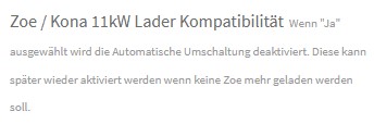

Kann der Kona überhaupt die 1/3p Umschaltung??
Auf der Shop-Seite ist folgendes aufgetaucht: Kann der Kona Elektro 2020 mit dem 3p 11kw Lader die Umschaltung nicht??
Gibt es da irgentwelche technischen Details?

Re: Probleme mit Ladegerät im Hyindai Kona 2020 mit Phasen Umschaltung
Die haben gerade autointern ein Problem (hält sich nicht an den Standard), welches hoffentlich bald von Hyundai gelöst ist.garwas hat geschrieben: Sa Aug 29, 2020 10:34 am Kann der Kona Elektro 2020 mit dem 3p 11kw Lader die Umschaltung nicht??
Prinzipiell kann er wohl 1p3p, aber der Hersteller hat einen Bug in seinem Ladesystem.
Soweit ich weiß, geht es trotzdem mit der neuesten oWB-nightly, ohne dass etwas kaputt geht, nur die Ladung schaltet noch nicht um. Da ist der Hersteller gefordert und sowie er es gefixt hat, wird's gehen.
Es wird noch etwas komplexer.
Bei den ersten Konas hat es ohne Probleme funktioniert.
Abhängig von der Firmware funktioniert es aber nicht.
Daher gilt derzeit wie für die Zoe -> NICHT erlaubt.
Wenn Hyundai nachgebessert hat geben wir bescheid.

Mit welcher Firmware funktioniert beim Kona 64Kw/ Modell 2020 die automatische Umschaltung? Kann ich das überprüfen?
- Beiträge: 10271
- Has thanked: 176 times
- Been thanked: 411 times
Nein, das ist leider nicht exakt bestimmbar und daher die Umschaltung derzeit generell nicht mit dem Kona nutzen.
