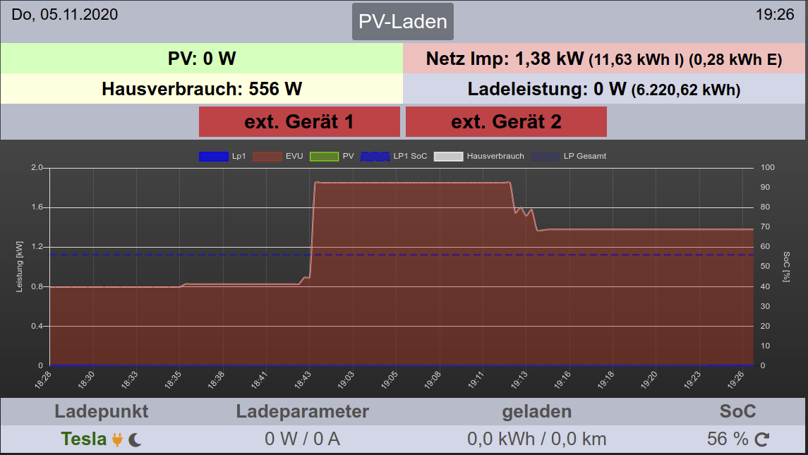

Ich habe jetzt schon 2 mal am Abend einen kleinen Schönheitsfehler gefunden: Diskrepanz zw. "Netzimport" und "Hausverbrauch". Bei 0 PV sollten diese Werte bei mir immer identisch sein:
Neuladen der Seite nützt jeweils nichts. Problem hatte ich sowohl auf einem Tablet wie auch auf einem Linux System, beide mit Chrome Browser.

Re: Rückmeldung Beta 1.8.4xx
Sind / waren Smarthome Verbraucher / Geräte konfiguriert?
Diese werden vom Hausverbrauch abgezogen.
