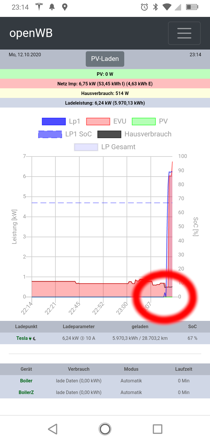

Ich habe meine WB so eingestellt, das im PV Laden Modus tagsüber 1 oder 3 phasig geladen wird und Nachtladen immer 3 phasig. Ich stelle seit längerem fest (auch schon 1.8RC), dass beim Nachtladen immer zuerst kurz 1 phasig gestartet wird und erst dann auf 3 Phasen gewechselt wird.
Das scheint mir längerfristig nicht sehr gut zu sein für das Ladegerät im Auto.
Nun habe ich den 1.8.408 Nightly Release installiert und da ist das Problem immer noch vorhanden. Könnte man das bei Gelegenheit korrigieren?
Nachstehend in der Grafik am kleinen Peak sichtbar:
Vielen Dank
Heinz

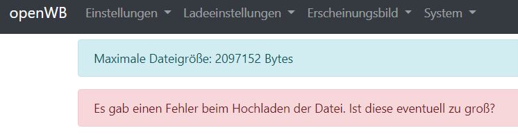

ich setzte einen neuen Raspberry auf, beim Backup des ersten ist ein Fehler beim Backup aufgefallen.
Das Limit von ~2MB überschreite ich mit meinen ~9MB.
Habe ich ein ungewöhnlich hohe Menge an Daten oder ist das Limit zu tief?
Hallo Zusammen,

Das Limit sollte durch openWB angepasst werden.
Welches PHP kommt zum Einsatz?

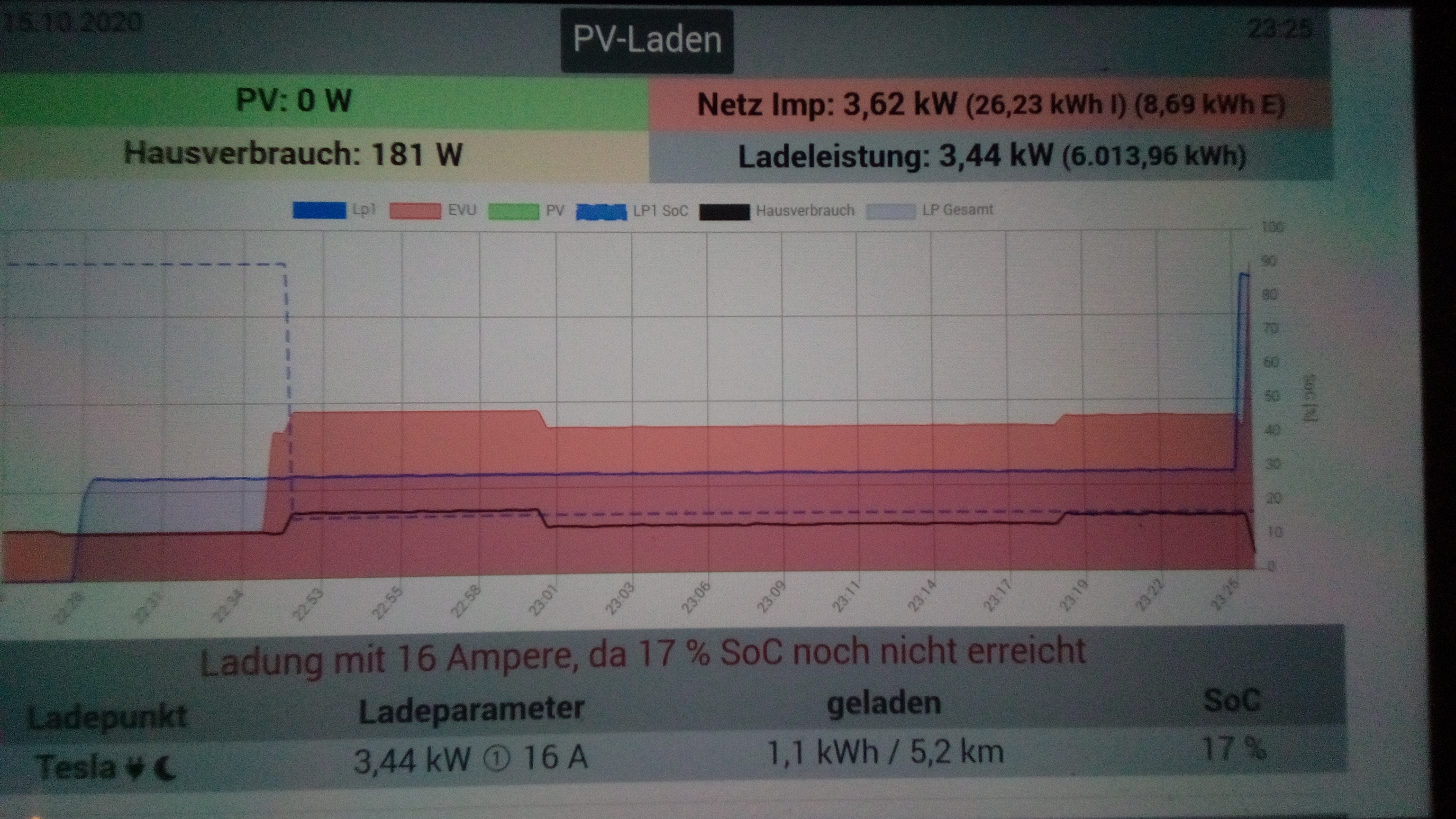

Wenn ich den Tesla mit SoC unterhalb minimalem SoC anschliesse, erscheint eine rote Meldung, dass die Ladung gestartet wird, weil der minimale SoC unterschritten ist.
Im Text der Meldung (Text in rot) scheint dabei aber der falsche Wert angezeigt zu werden. Dort müsste ja der EINGESTELLTE minimale SoC (bei mir 20%) angezeigt werden und nicht ebenfalls der Aktuelle.
Schöne Grüsse

Danke, im nächsten Release gefixt.ruffieuxh hat geschrieben: Fr Okt 16, 2020 6:21 am Wenn ich den Tesla mit SoC unterhalb minimalem SoC anschliesse, erscheint eine rote Meldung, dass die Ladung gestartet wird, weil der minimale SoC unterschritten ist.
Schöne Grüsse
Heinz

PHP 7.3.14-1~deb10u1 (cli) (built: Feb 16 2020 15:07:23) ( NTS )openWBSupport hat geschrieben: Fr Okt 16, 2020 4:30 am Das Limit sollte durch openWB angepasst werden.
Copyright (c) 1997-2018 The PHP Group
Zend Engine v3.3.14, Copyright (c) 1998-2018 Zend Technologies
with Zend OPcache v7.3.14-1~deb10u1, Copyright (c) 1999-2018, by Zend Technologies
