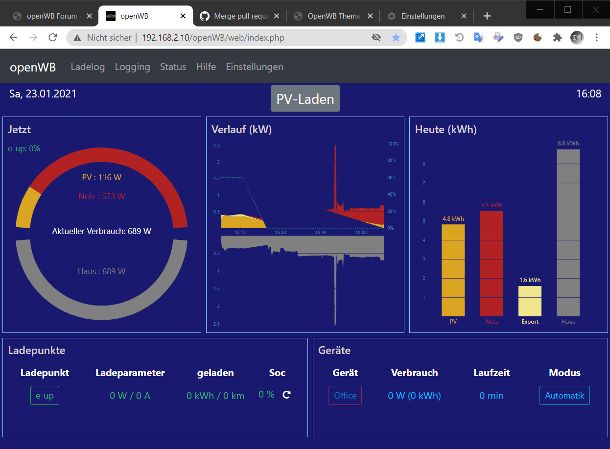

Hallo Claus,
Deine Versionsnummer stimmt, aber das Design ist definitiv noch das alte. (Z.b. weisse Hintergründe). Eigentlich sollte das so aussehen: Ich vermute, da ist wirklich noch die alte Version im Browser-Cache.
Kann mit Ctrl-Shift-Delete gelöscht werden, dann die Seite neu laden.
Gruss,
Claus
Gruss,
Claus

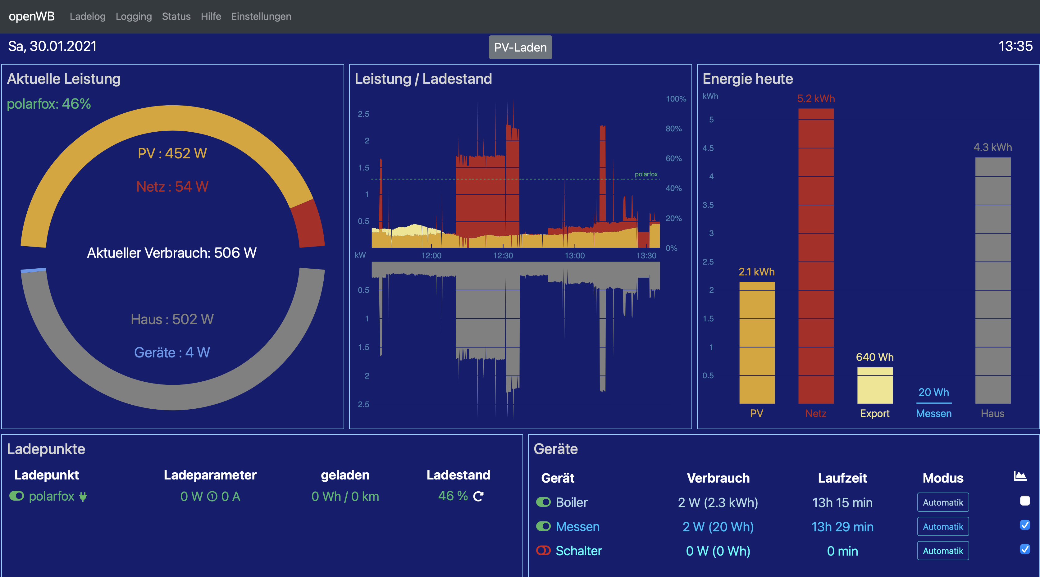

Re: OpenWB Theme und anderes selbst anpassen?
Hallo Claus.
Ja, danke, Cache wars. Der Graph in der Mitte sieht noch etwas komisch aus. Mal sehen wie das später aussieht. Schon mal Danke!
Hallo Claus,
vielen Dank für die schnelle Umsetzung des Speicher-SOCs (Github-Version von Gestern).
Und schon habe ich eine neue Umsetzungsanfrage
Ich setzte AVM Steckdosen ein und habe diese als Smarthome-Geräte in OpenWB eingebunden. Diese zeigen leider nicht die Energiemenge pro Tag, sondern die kummulierte Energiemenge an un diser Wert wird als Grundlage für die Balkendarstellung verwendet.
Dadurch gibt es zwei für mich unschöne Effekte im Balkendiagramm (Energie - heute (kWh)):
a) Unübersichtlichkeit rein aufgrund der Anzahl der Balken
b) aufgrund der kummulierten Anzeige der AVM Aktoren sind die eigentlich interessanten Werte nicht mehr sinnvoll zu erkennen.
Daher die Frage, ob es möglich ist, die Anzeige der Smarthome-Geräte im Balkendiagramm optional ein- / oder ausschalten zu können?
Ansonsten nochmals Danke für Deine Mühe und das gelungene Theme.
Jochen
Jochen
Hallo Jochen,
ok, ich überlege mir, wie man das implementieren kann. So wie es aktuell ist ist es natürlich für Dich zu unübersichtlich.
Das Schwierige wird sein, die Konfiguration zwischen Sessions und Endgeräten zu erhalten.
Ich vermute, dass Themes keinen Zustand auf der WB speichern können.
Evtl. gehts per Cookie, dann ist es zumindest auf dem gleichen Gerät immer gleich eingestellt.
Claus
Claus
Die Auswahlmöglichkeit ist jetzt mal implementiert. In der Liste der Smarthome-Devices kann jetzt ausgewählt werden, ob sie im Energie-Graph angezeigt werden sollen.
Allerdings wird die Auswahl noch nicht gespeichert, d.h. bei einem neuen Aufruf der Seite oder Refresh im Browser muss sie jeweils neu gesetzt werden.
An der dauerhaften Speicherung arbeite ich noch...
Hallo Claus,
danke, genau so habe ich mir das vorgestellt
Wenn dann irgendwann auch die Speicherung funktioniert, ist es perfekt.
Jochen
Jochen
Die Speicherung sollte jetzt auch funktionieren. Per Cookie, d.h. im gleichen Browser bleibt die Auswahl jetzt gleich.
Geräteübergeifend geht es leider nicht.
