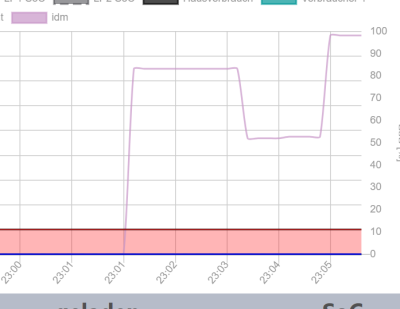

Guten Abend,
danke fürs implementieren vom Navigator 1.7,
ich habe gerade die Nightly geladen, und die WP angebunden, und dann ein Warmwasserprogramm gestartet.
Es scheint zu funktionieren.
bild 1
bild 1
bild  2
bild 2
logsmarthome2.txt
logsmarthome2
(94.88 KiB) 262-mal heruntergeladen
zu den Logfiles kann ich allerdings noch nix sagen, ob das so korrekt funktioniert oder nicht.
Der Wechselrichter wird voraussichtlich bis Ende kommender Woche installiert, dann kann ich mehr ausprobieren.
Liebe Grüße
