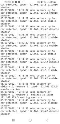

Ich habe gerade nochmal die ramdisk geöffnet und konnte nun ganz wenige Einträge sehen nach 10:40 Uhr:
- Ramdiskeinträge
Mir scheint es so, als wenn das ein Eintrag von dem zweiten heutigen Ladeversuch an der P30C zu sein scheint.
Ich boote gleich mal neu und deaktiviere dann die RFID-Erkennung.

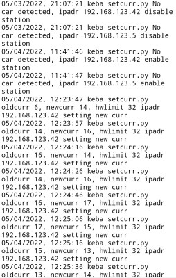

Re: Keba -x / -c mit openwb läuft
Verfasst: Mi Mai 04, 2022 11:43 am
von Hell
Test mit Leaf an P30X funktioniert inkl. Regelung einwandfrei:
- Leaf an P30X
Nach dem Abstecken des Leaf an der P30X war der Ladepunkt wieder rot durchgestrichen.
Danach Leaf an P30C angeschlossen und funktioniert inkl. Regelung auch einwandfrei:
- Leaf an P30C
Nächster Test wird Kona an P30C sein.

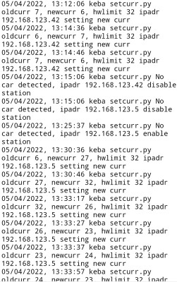

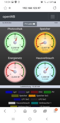

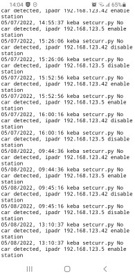

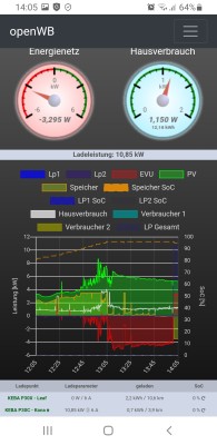

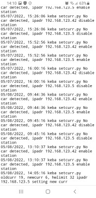

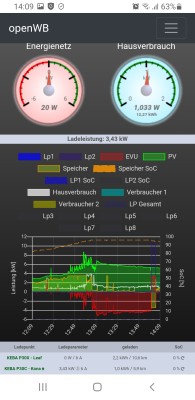

Verfasst: So Mai 08, 2022 12:26 pm
von Hell
Verfasst: Mo Mai 09, 2022 7:28 pm
von Hell
Mir scheint das ein Bug zu sein.
