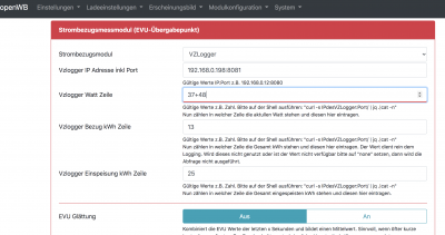

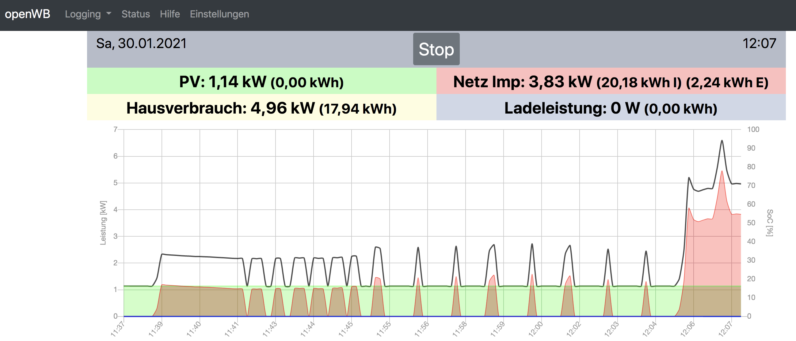

das hat jetzt mit VZLogger nichts zu tun, das passt ja alles und was kommt stelle ich ein.
die Beschreibung in den Einstellungen bei den Werten von openWB ist für mich nicht ausreichend:
mit Hilfe von euch wurden die entsprechenden Zeilen identifiziert und eingetragen. Anzeige im Frontend ist aber nicht korrekt.
Anzeige von 1,41kW PV ist ?? damit Hausverbrauch falsch. Bezug ist korrekt.
EVU: 37,13,27 viewtopic.php?p=23412#p23412
# die Aktualisierung im openWB Frontend ist ca. 1 Minute verzögert, aber manchmal sofort.
Gültige Werte z.B. Zahl. Bitte auf der Shell ausführen: "curl -s IPdesVZLogger:Port/ | jq .|cat -n"
Nun zählen in welcher Zeile die aktullen Watt stehen und diesen hier eintragen.Anzeige von 1,41kW PV ist ?? damit Hausverbrauch falsch. Bezug ist korrekt.

VZLogger im openWB ist doch nur eine jp Abfrage und auslesen von Zeilen = Wert
ist mir jetzt nicht logisch wo da etwas begragen sein sollte, außer bei der Übergabe der ausgelesenen Werte an openWB-SW?
ich verstehe das schon, aber so für mich leider nicht einsetzbar, ich habe keine andere Zählerhardware die ich nutzen wollte.
es gäbe noch einen Häger Zähler, den ich eigentlich eliminieren wollte, aktuell nur für SMA in Gebrauch, aber wäre das eine Lösung?
kann openWB direkt IR-Kopf - Zähler auslesen, denke nein oder? dh. dann würde es wieder VZLogger übernehmen müssen.
Alternativ kann ich noch einen IR-Kopf Wlan Mqtt ins Rennen schicken

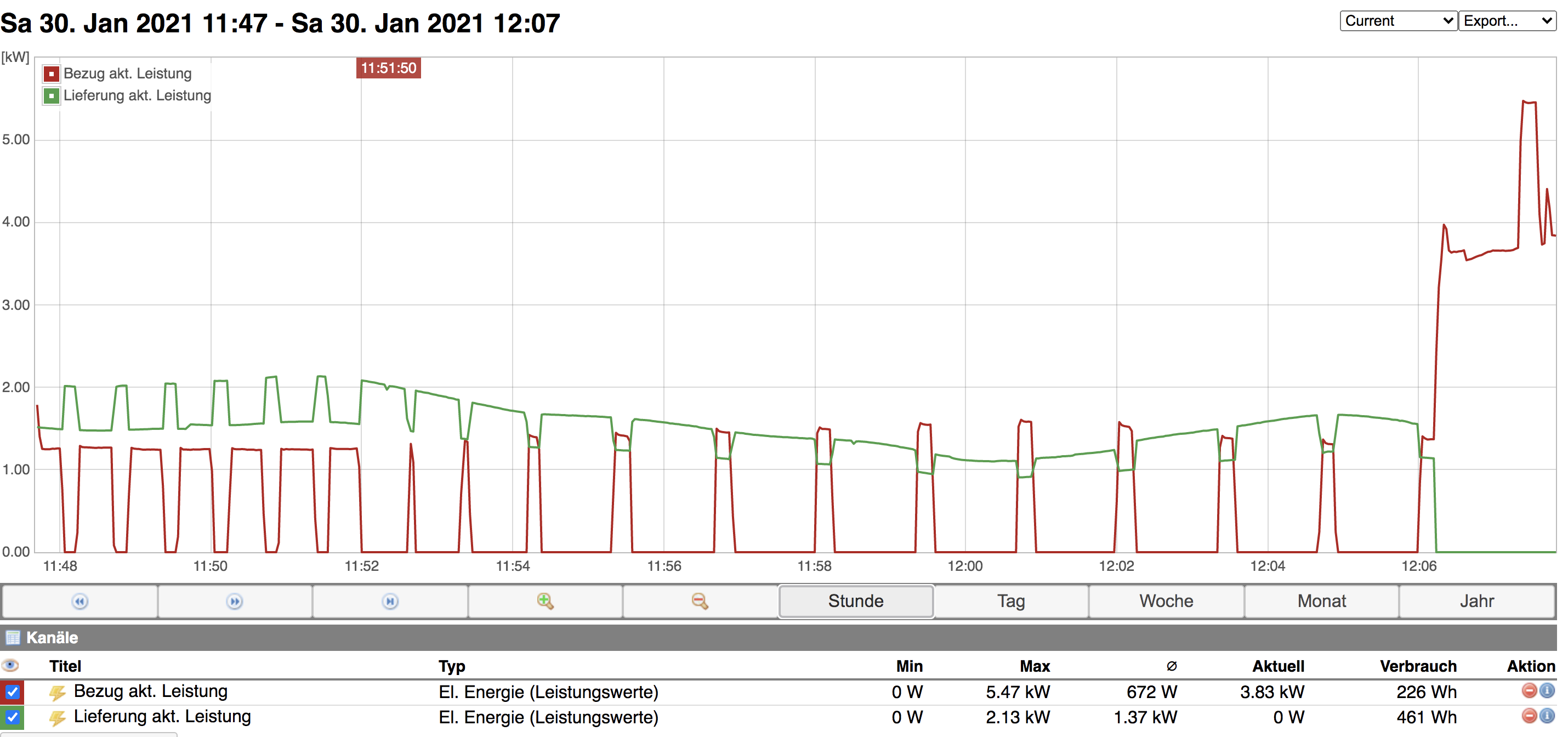

Hi, interessant, ich versuche auf deine Aussage zu antworten, danke!
PV-Wert kann nur über SMA und SE eingelesen werden (Summe).
Mir scheint, hier liegt das Problem begraben. Morgen werde ich weiter testen.
# habe den Watt Wert (Zeile) gelöscht, damit steht im Frontend bei Netz: 0W (akt. Bezug ca. 2,14kW)
# habe bei PV den SMA und SE wieder eingetragen, nun ist PV: 0W (akt. 0W), Netz bleibt bei 0W
# für Watt müsste der Bezug/Lieferung Leistungswert addiert werden, Zeile 37 + 48 -> kann das eingestellt werden?
Ja, kein PV-Wert vorhanden, oms Protokoll liefert nur Einzelwerte für Bezug/Lieferung.sunnykleineichen hat geschrieben: Sa Jan 30, 2021 5:45 pm Die PV-Werte sind meines Wissens nicht über vzlogger zu ermitteln (sofern Du nur die Werte des Stromzählers hast) ... zumindest geht das bei meinem Stromzähler nicht. Der Zähler hat doch keine Ahnung wieviel Strom ich produziere. Er weiß nur, was ich beziehe oder einspeise.
Ja, bei mir SMA und SE.sunnykleineichen hat geschrieben: Sa Jan 30, 2021 5:45 pm Die PV-Werte bekomme ich direkt aus meiner SMA-Wechselrichter.
Zählerstände sind 1.8/2.8 , das sind die Zeilen 13 und 25 (wie eingetragen)sunnykleineichen hat geschrieben: Sa Jan 30, 2021 5:45 pm Die Erklärungen im EVU-Model sind aus meiner Sicht vollkommen passend und gut erklärt.
"Bezug" und "Einspeisung" sind die Zählerstände (Gesamt kWh). Wie schon oft beschrieben, hier die entsprechenden Zeilen-Nummern aus dem JSON ermitteln.
Diesen Wert gibt es nicht, das oms Protokoll liefert keinen kumulierten Wert, nur Einzelwerte.sunnykleineichen hat geschrieben: Sa Jan 30, 2021 5:45 pm Bei "Watt" kommt der aktuelle Hausverbrauch rein, den der Stromzähler kennt. Liefert die PV-Anlage einen Überschuss, ist der Wert negativ ... ansonsten positiv.
Ja, ist schlüssig.sunnykleineichen hat geschrieben: Sa Jan 30, 2021 5:45 pm Wie gesagt ... das PV-Modul über vzlogger zu befüllen geht nur, wenn du den Wechselrichter ausliest und auch über vzlogger zur Verfügung hast.
So zumindest mein Verständnis.

Ich denke das kann nicht eingetragen werden.
Und ich denke auch, dass das genau das Problem sein wird.
Eine Lösung ist sicher, ein eigenes Script zu schreiben, welche die Werte liefert, die OpenWB braucht. Müsste dann per http erreichbar sein.
Für jemanden mit php-Kennnissen sicher ein leichtes Spiel - ich bin hier aber leider raus
