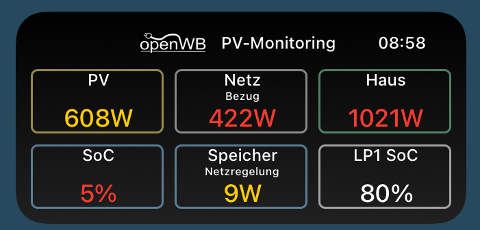

hu4 hat geschrieben: Do Feb 04, 2021 1:17 pm Hätte noch einen Wunsch. Wäre es möglich im Falle von LP1 auch die SOC des Autos anzuzeigen?
Grundsätzlich Ja, da ich aber noch kein E-Auto habe weis ich nicht wo die openWB den SoC ablegt.
Wenn du auf „http://<IP_der_openWB>/openWB/ramdisk/“ gehst müsstest du viiieeelle Dateien sehen. Die sind alphabetisch geordnet, irgendwo müsstest du „soc“ oder „soc1“ oder so was sehen. Wenn du mir sagst wie genau die Datei heist in der du den SoC deines Autos findest (einfach im Browser durch öffnen der Dateien ausprobieren) kann ich das gerne integrieren.
Dann bleibt natürlich noch die Frage, welcher Wert ersetzt werden soll, weil ein zusätzlicher Wert passt nicht mehr drauf.
Oder ich packe den Timestamp klein rechtsbündig in den Widget-Titel und in das Timestamp-Feld kommt dann der Auto-Soc?

zum einen gibt es .../openWB/ramdisk/mqttsocvorhanden entweder 0 oder 1 und dann noch den Wert in .../openWB/ramdisk/mqttsoc
Oder auch
.../openWB/ramdisk/socvorhanden
Steht überall das selbe drin.
Den Timestand rechtsbündig in den Titel ist eine gute Idee.

hu4 hat geschrieben: Do Feb 04, 2021 7:00 pm .../openWB/ramdisk/soc
Ich habe den genommen, Danke fürs nachschauen.
In dem angehängten Widget-Skript gibt es jetzt den Parameter „LP1soc“. Ist dieser auf 1, sollte in dem Timestamp-Feld der SoC von LP1 angezeigt werden und in dem Titel des Widgets rechtsbündig das Datum.
Kann es selbst leider nicht 100%ig ausprobieren, melde dich falls es nicht funktioniert.
Das Skript muss natürlich wieder umbenannt werden...

Guten Morgen,
sehr gut. Funktioniert.
Kleine Anmerkung noch. Der Titel in diesem Fall linksbündig und der Timestamp dann nach rechts.
Auf alle Fälle großen Dank für deine Bemühungen.

hu4 hat geschrieben: Fr Feb 05, 2021 8:06 am Kleine Anmerkung noch. Der Titel in diesem Fall linksbündig und der Timestamp dann nach rechts.
Der Titel hat jetzt einfach einen eigenen Parameter bekommen, in dem die Ausrichtung der Titels (also Name und Logo, Timestamp ist immer rechts) unabhängig von der Ausrichtung des Inhalts festgelegt werden kann.
