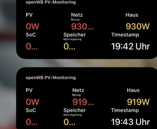

Bei mir sieht es allerdings so aus:
Schrift ist auf kleinster Stufe auf einem ipad Pro 11
Verkleinerung der FontSize im Script hat auch nicht den gewünschten Effekt
Tipp was ich ändern kann?

Smove hat geschrieben: Fr Jan 22, 2021 6:47 pm Tipp was ich ändern kann?
Probier mal das angehängte Skript aus ob es da nicht abgeschnitten ist.
openWB PV-Monitoring.scriptable.txt
(4.93 KiB) 738-mal heruntergeladen

JSAnyone hat geschrieben: Fr Jan 22, 2021 7:18 pm
Top - passt! Danke Dir
