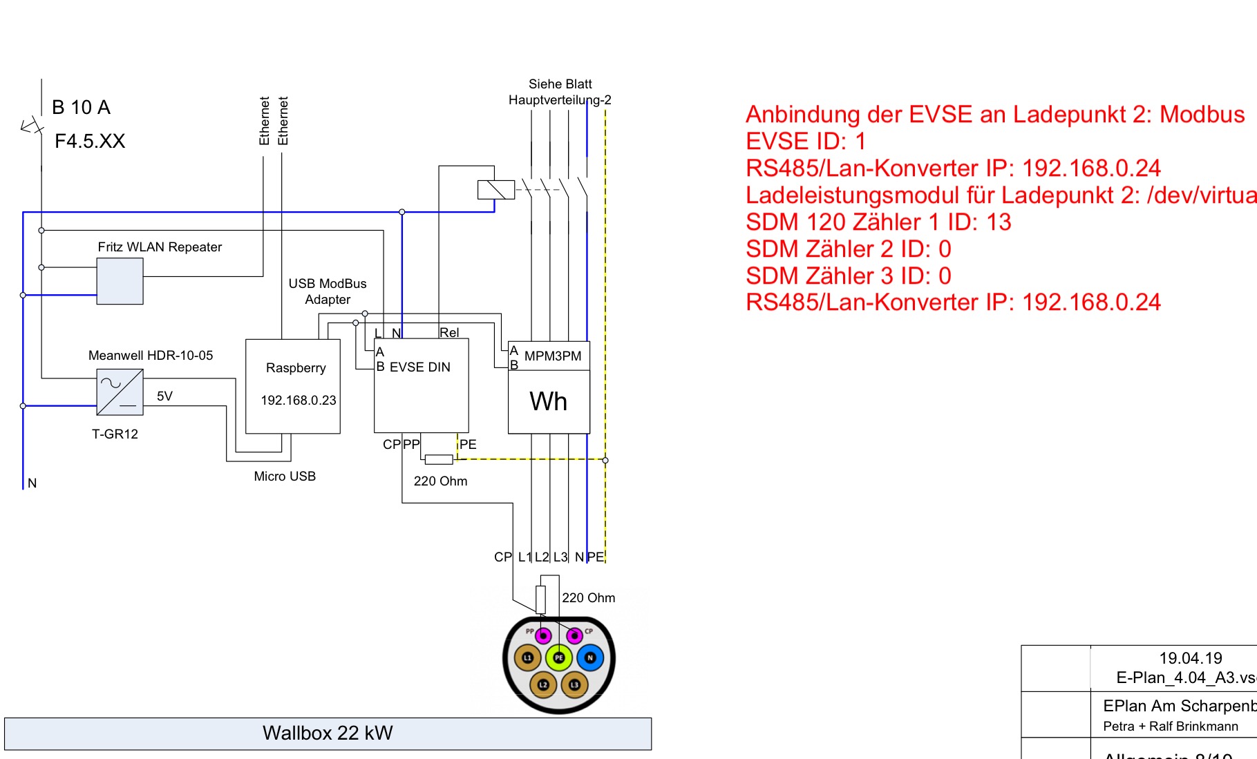

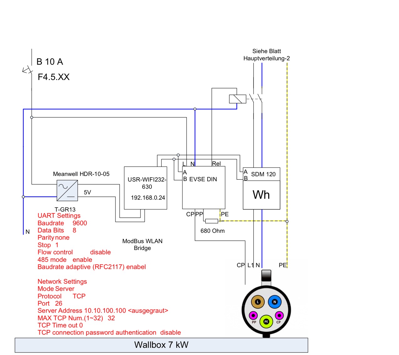

Wie wollen wir das mit der Skizze machen, soll ich die in einer E-Mail senden?

Ladeplatz 1
Ladeplatz 2

So schick musst Du's gar nicht machen, aber wenn's schon mal fertig ist ;-).
Damit kann man nun arbeiten. Schau ich mir mit an, aber heute nimmer.
Was mir nur auf die Schnelle auffällt ist, dass Dein Schütz VOR dem MPM3PM-Zähler sitzt. Wenn dieser stromlos geschalten wird, funktioniert dann da noch der Modbus? Ich meine, Du schaltest einen Busteilnehmer "hart" weg. In der Buskette hängt auch der Ladecontroller. Der mag das bestimmt auch nicht so gern.
Ggf. ist das das Phänomen, das es am Anfang lief und nach den ersten Schützabschalten nicht mehr.
Wir haben den Zähler immer dauerhaft unter Strom und den Schütz zw. Zähler und Typ2 sitzen.

@Sethach
Hast Du geprüft, ob Dein LL-Zähler so eingebaut ist, wie in Deiner Darstellung?
Wenn dem so ist, würde ich das an einem LP schon mal umrüsten und dann nochmal probieren. M.E. ist das der Fehler, denn sonst konnte ich von der HW-Seite nichts auffälliges finden.
