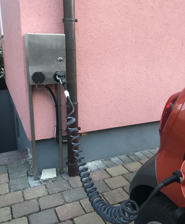

Ich habe eine WB im Außenbereich. Aus diesem Grund habe ich ein Edelstahlgehäuse mit Schloss (habe ich extra besorgt, dass keiner ran kann). Jetzt habe ich dummerweise den Schlüssel verlegt. Ich muss ja noch an die EVSE Din von LP 1 ran, da dort noch immer das Problem mit Register 1000 vorhanden ist. Bisher hatte ich keine Not, da LP 2 wunderbar funktioniert hat. Bis heute.
