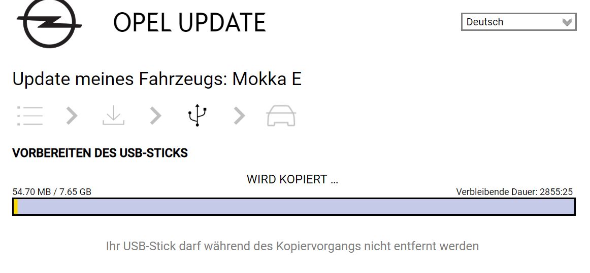

ich versuche gerade, angeregt durch diese Diskussion, bei meinem Mokka E ein update zu erzeugen damit ich die APP E-Control benutzen kann.
Gestern schon versucht den USB Stick zu erzeugen, nach ca. 6 Stunden hab ich den Vorgang aus der Opel Update App abgebrochen und bin in's Bett... :?
Heute morgen direkt wieder gestartet und siehe da außer das die zu verbleibende Zeit hoch gezählt wird passiert nüscht. :oops:
Bin einfach den Weg der App gegangen, Download, formatieren, kopieren...
Jemand einen brauchbaren Tipp?
Edit um ca. 11:30:
Goil jetzt bin ich bei 11500 Minuten verbleibende Zeit! :shock:
Hab auch schon diverse Sticks versucht mit dem gleichen Ergebniss...
