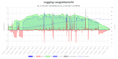

Um eine Lanze für die openWB zu brechen, unser e2008 wurde heute 7mal tadellos mit CP Unterbrechung aufgeweckt und hat geladen. Ich hab' meine Abschaltschwelle auf 40s erhöht. Nutze ebenfalls die 1.9.101 Beta.
