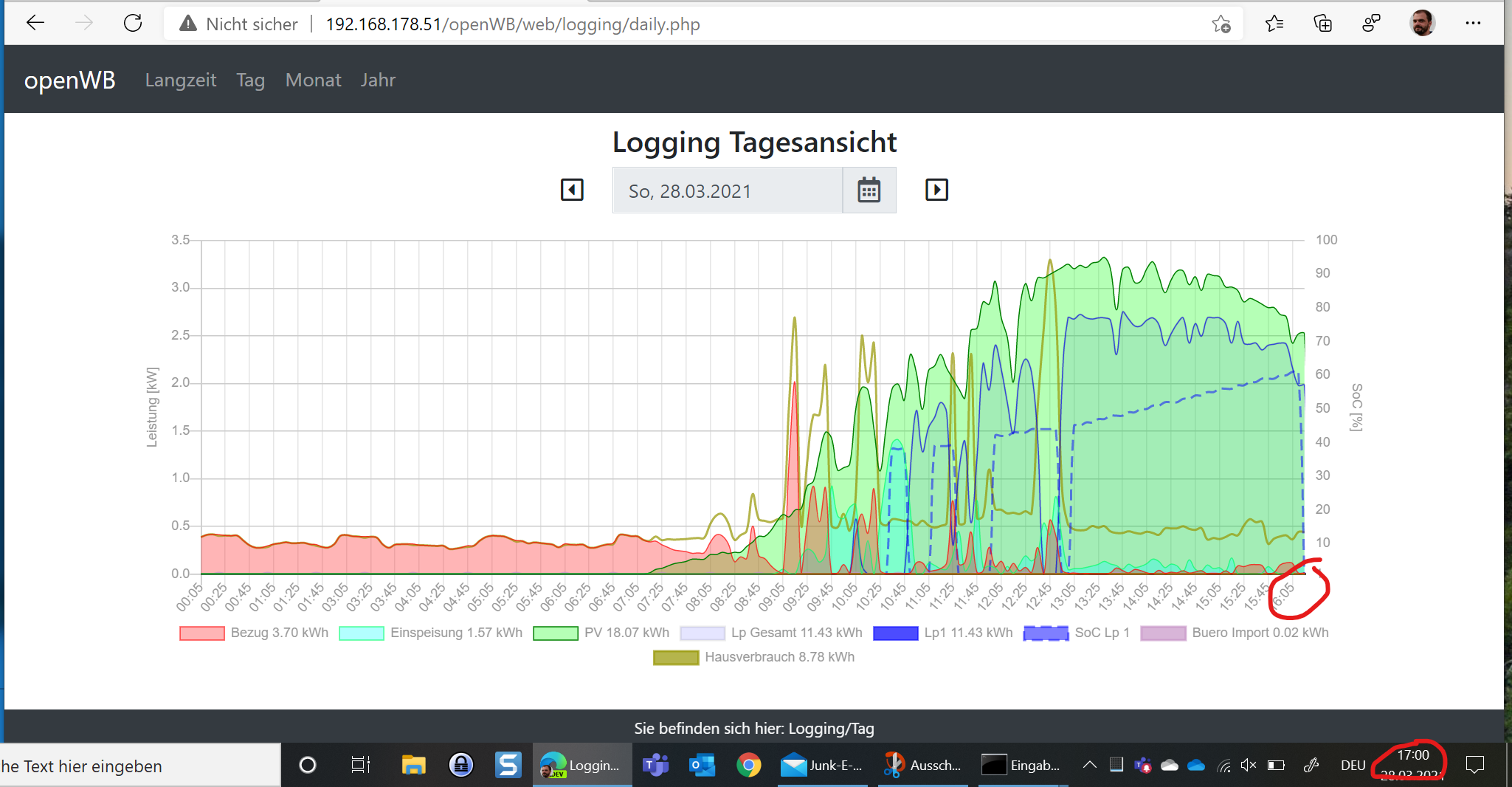

Ich hatte heute mit der aktuell 225er nightly einen Totalausfall der Erreichbarkeit. Box war im Netzwerk nicht mehr erreichbar, auch das Display war dunkel und liess sich nicht aktivieren. Das Auto hat noch geladen, allerdings weiß ich nicht mit welcher Leistung - das sagt mir der Peugeot leider nicht. Auch openwb web hatte keine Daten mehr empfangen. Musst jetzt tatsächlich den Strom für die Box abdrehen, war nix zu machen. Nach dem Neustart läuft die Box wieder einwandfrei.
Aufgefallen war mir dass die Box sowohl per LAN und WLAN verbunden war, vermutlich weil nach zum Bootzeitpunkt das LAN noch nicht verfügbar war - Strom war gestern komplett abgestellt. Leider hatte ich keine Chance das zu korrigieren da das Auto bereits geladen hat..
Ich hab' zwar versucht über openwb web einen Debug-Bericht zu erstellen, bin mir aber nicht sicher ob da wirklich etwas angekommen ist wo die Box ja nicht erreichbar war.
Hat das schon mal jemand beobachtet oder ist das bisher ein Einzelschicksal?
Auch im Ladelog fehlen die Daten nach 16:10:
