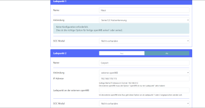

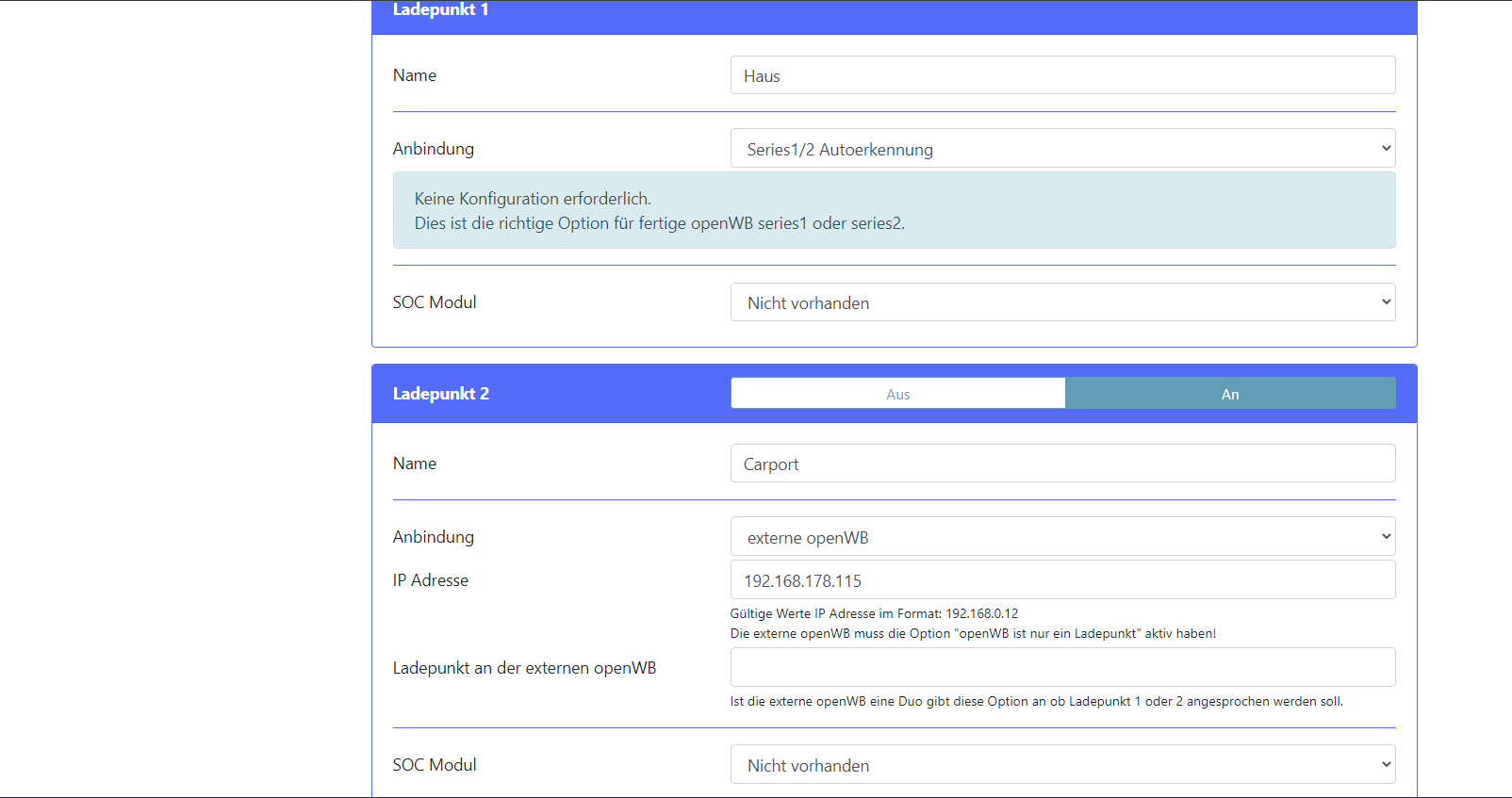

"Slave" ist definitiv die falsche Konfiguration. "Externe openWB" ist für den LP2 richtig.
Wenn Du den LP2 auf "nur Ladepunkt" umgestellt hast, starte den mal neu.

Im Master - LP1 - ist der erste LP die Box selbst. Der zweite LP ist eine „externe oWB“ mit der und der IP. In der LP2-Box wird nur „ist nur Ladepunkt“ eingestellt.
Wenn nun auf dem LP1 die Meldung mit dem Netzwerkproblem erscheint, funktioniert die Verbindung zwischen LP1 und LP2 nicht. Das muss behoben werden.
Das kann auch ein wackeliges LAN-Kabel sein. Oder Gästenetzwerk oder falsches VLAN oder oder oder oder.

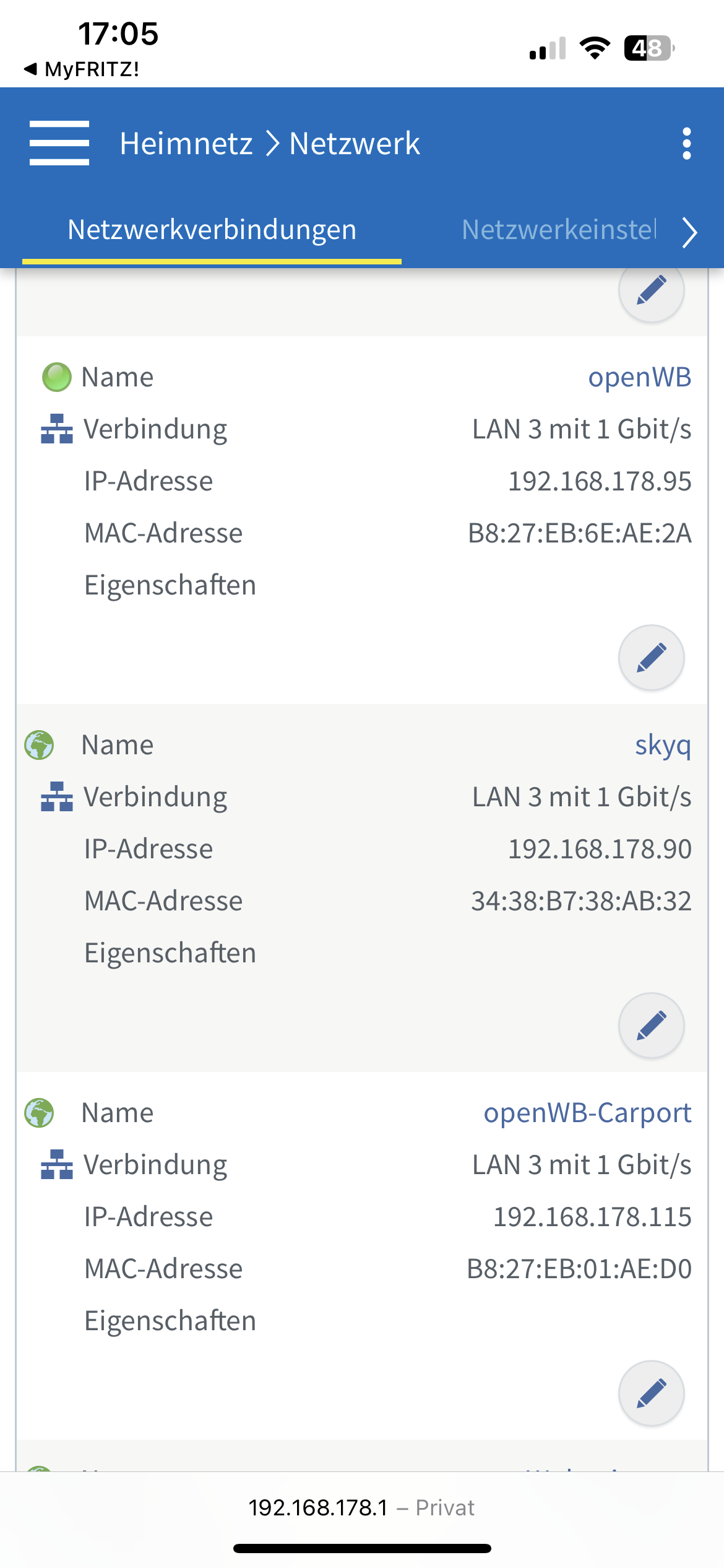

Um das Gästenetzwerk auszuschliessen: Wie lauten denn die iP-Adressen der beiden WB?
eddy3001
Beiträge: 28
Registriert: Sa Mär 13, 2021 3:41 pm
Re: Zwei Ladepunkte - technische Umsetzung
Beitrag von eddy3001 »
rleidner hat geschrieben: Mi Apr 05, 2023 1:53 pm Um das Gästenetzwerk auszuschliessen: Wie lauten denn die iP-Adressen der beiden WB?
Also in der Fritzbox sind folgende IP‘s vergeben:

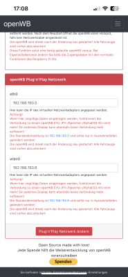

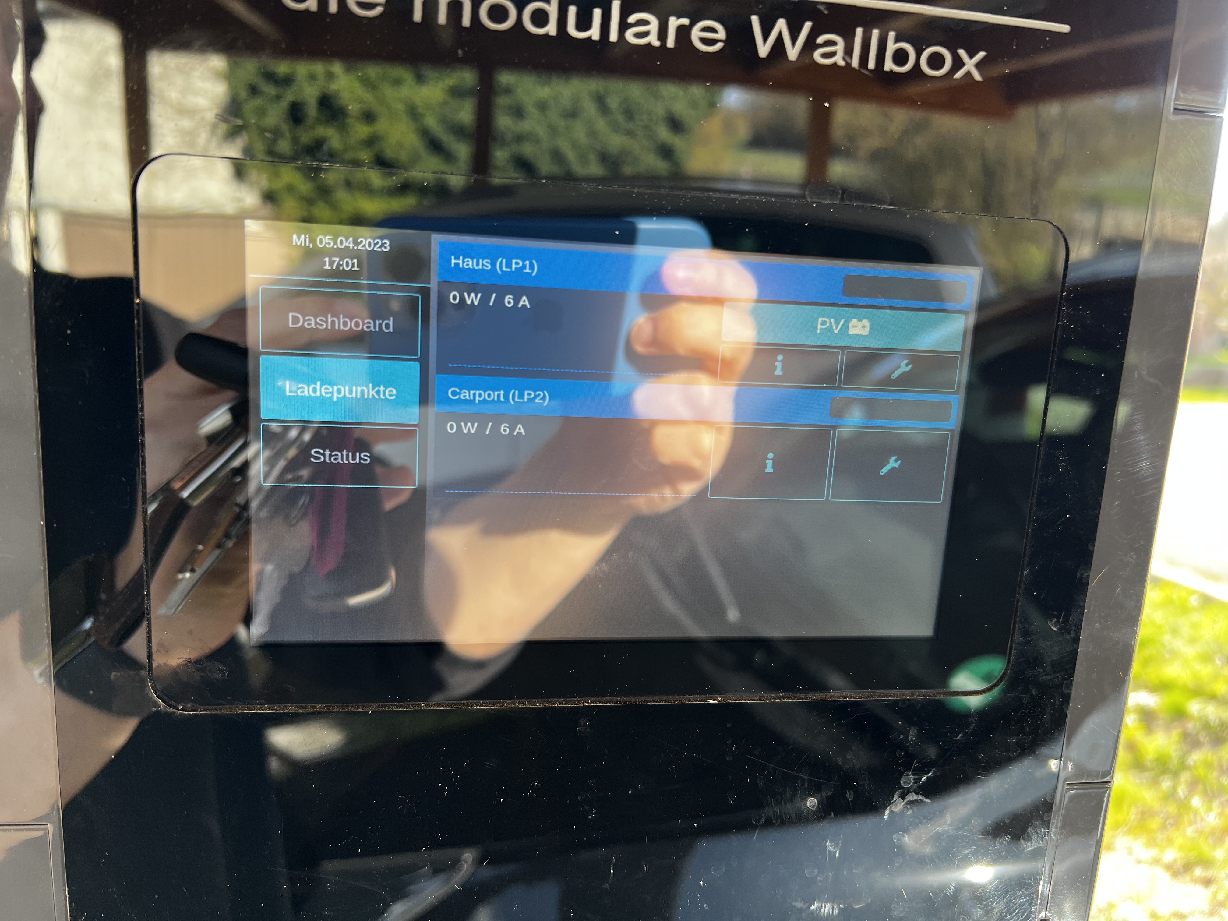

Weiter zeigt der LP2 das Display des LP1 an, wie eingestellt, er lädt jedoch einfach nicht.
Im Netzwerk Menü des LP2 wird nun eine Plug n Play IP angegeben. Wenn ich diese in den LP1 eingebe, ist der Fehler weg, lädt jedoch auch nicht.
@gero: wenn das LAN Kabel nen Wackler hätte, könnte ich ja auch nicht auf die Seite des LP2 zugreifen oder?
Also entweder habe ich den absolut lapidaren Fehler drin oder es ist was an der WB defekt.

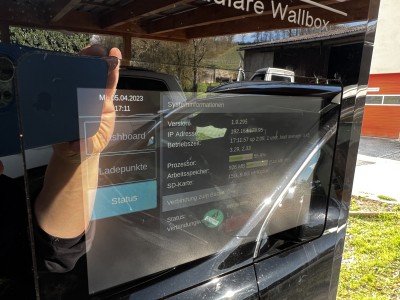

Noch etwas: im Status des LP2 wird die IP vom LP1 angezeigt.
Sorry für die Spiegelung….

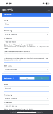

So der Niro ist Zuhause, und ich glaube die Lösung zu haben.
Beide Ladepunkte müssen als externe OpenWB mit den IP‘s aus der Fritte gesetzt sein.
Habe nun den Sofort Modus starten können.

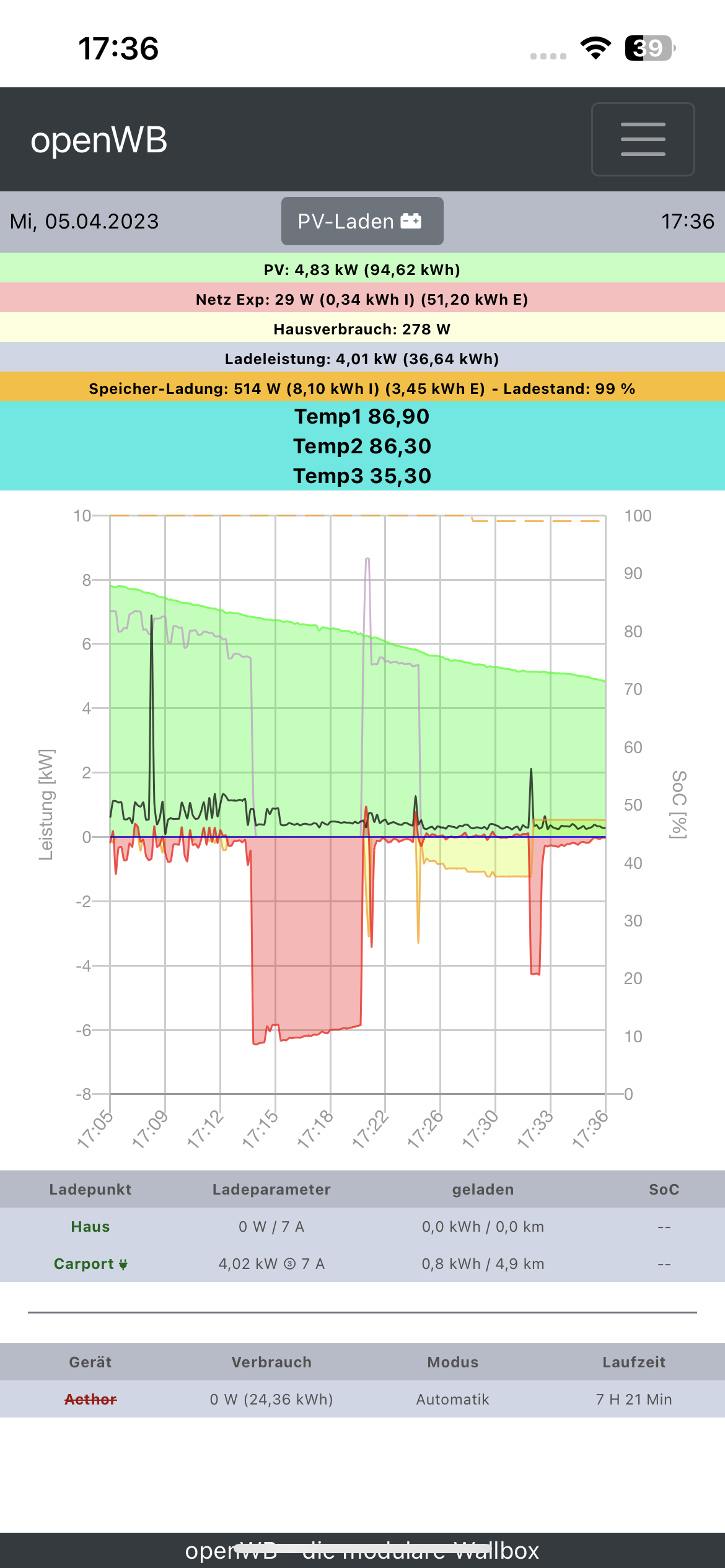

Stand jetzt lädt er die Abendsonne 👍🏻
Danke an alle! Sollte etwas sein, schreibe ich 😃
