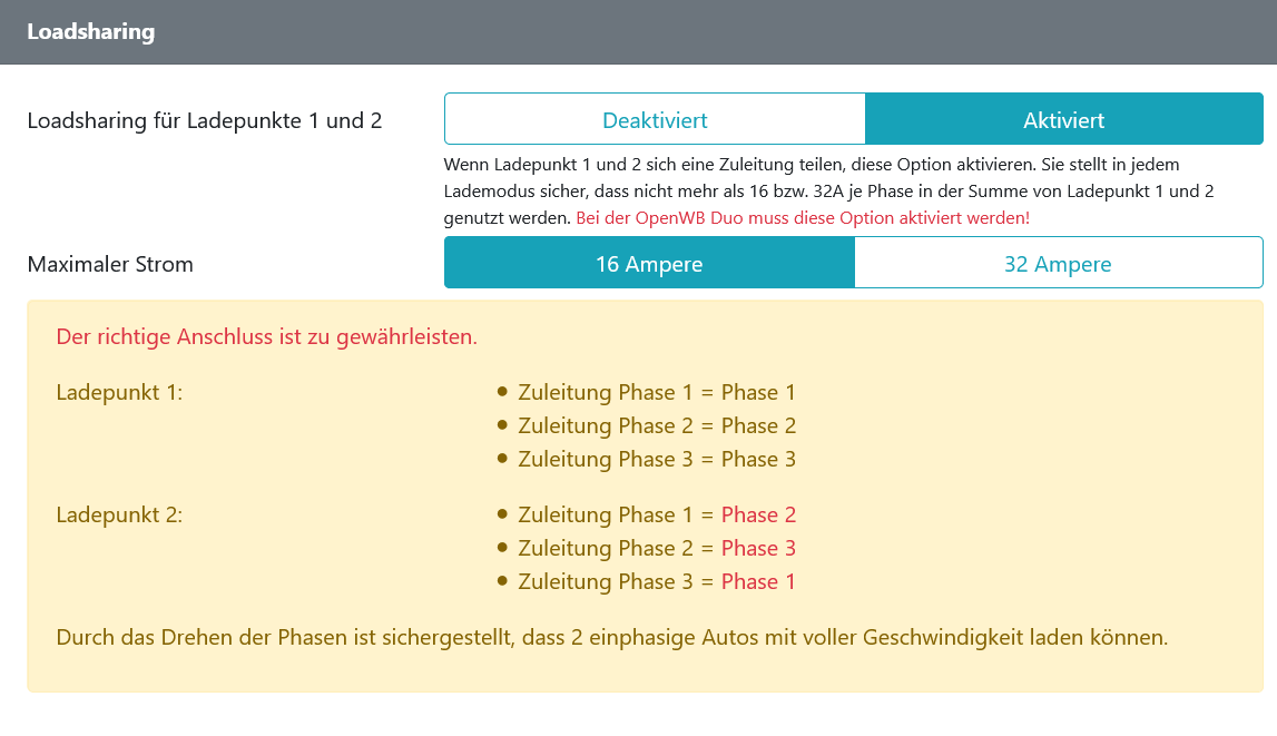

Re: Zwei Ladepunkte - technische Umsetzung
...das nennt sich dann "Loadsharing"
Beitrag von Jarry »
HSC hat geschrieben: Di Apr 06, 2021 6:30 pm ...das nennt sich dann "Loadsharing"
Ja, aber nur für openWB Ladepunkte
