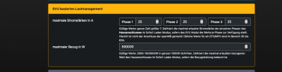

Hallo liebe openwb'ler,
Ich habe jetzt mal den gesamten Thread gelesen -- habe ich auch soweit verstanden. Bekomme leider auch die Meldung in Rot angezeigt.
Bei mir ist jedoch eine kleine Sondersituation - so glaube ich zumindest.
Also:
Meine openWB hängt in der Garage an einer Unterverteilung, welche logischerweise geschliffen in den Hausanschlusskasten führt.
Nun zu den Zahlen.
Hausanschluss 63A
Sicherung vor Zähler 50A
Sicherung vor Unterverteiler für Garage 35A
Sicherung openWB 25A
Zu meiner Frage nun:
Was trage ich jetzt im EVU Lastmanagment ein?? Bräuchte hier bitte mal eure Hilfe.
aktuell sieht es so aus:
![Bild]()
Also:
Nun zu den Zahlen.
Hausanschluss 63A

Re: Lastmanagement aktiv (Leistung), Ladeleistung reduziert
Ich würde auf die 50A gehen und den Strom in den Ladeeinstellungen auf 25A begrenzen. So zieht die openwB max 25A und regelt runter, wenn sonst noch wer im Haus 25A braucht.
Hallo Gero,
vielen Dank für deine schnelle Rückmeldung. Also nur nochmal kurz zum Verständnis:
EVU Lastmanagement auf 50 A *230V*3 eintragen.
LP1 steht bei mir auf 25 A - so wie die Sicherung im Unterverteiler angelegt.
Bin ich da auf dem Richtigen Weg??
Ja, das Haus darf 3*50*230W nehmen und die Wallbox 3*25*230W
