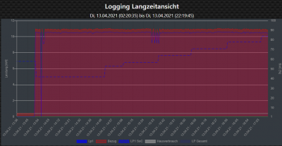

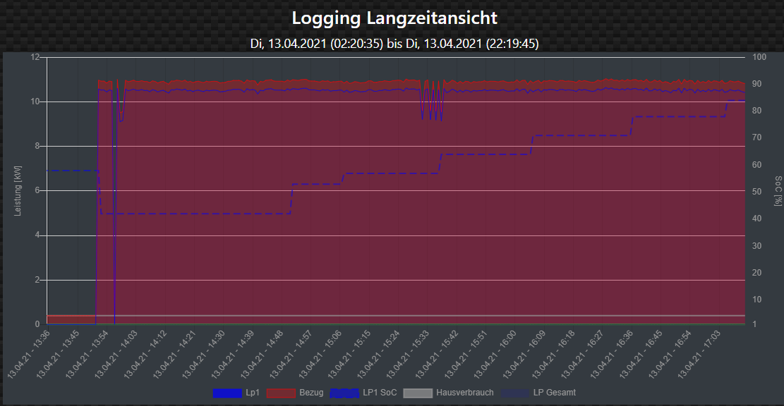

Nun habe ich heute den zweiten Ladevorgang (Sofortladen, min 6A, max. 16A) angeworfen. Auch alles gut bis ich beim zufälligen Blick auf das Webinterface gerade dazukam als das Lastmanagement in roter Schrift verkündete: "Lastmanagement aktiv (Leistung), Ladeleistung reduziert"
Das passierte 2x kurz hintereinander, dann wars vorbei. Im Ladelogging ists auch zu sehen, s. beigefügtes Bild.
Im Haus gibt's eigentlich keine Verbraucher, die zu dieser Zeit irgendwelche Schaltaktivitäten ausführten.
Was kann die Ursache dafür sein? Wo kann man denn was über die Logik des Lastmanagements nachlesen?

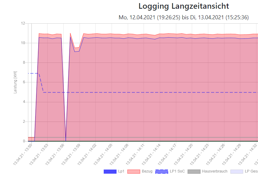

Übrigens kamen die Einbrüche nochmal ca. 2 h später wieder, s. Bild:
Wie und wo kann ich den detaillierte Logs einsehen? Ich habe bisher nur das einzeilige Ladelog gefunden?

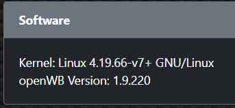

Die aktuellen Versionen der Box sind dies:
Version openWB.PNG (4.74 KiB) 6018 mal betrachtet

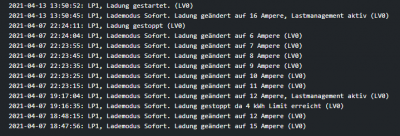

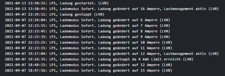

Im Ladestatus siehts schon anders aus:
Aber warum es zu den Änderungen kommt ist noch nicht klar.

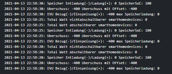

Im SmartHomeLog:
ist auch nicht viel zu erkennen, denk ich, außer den eingegeben 400W

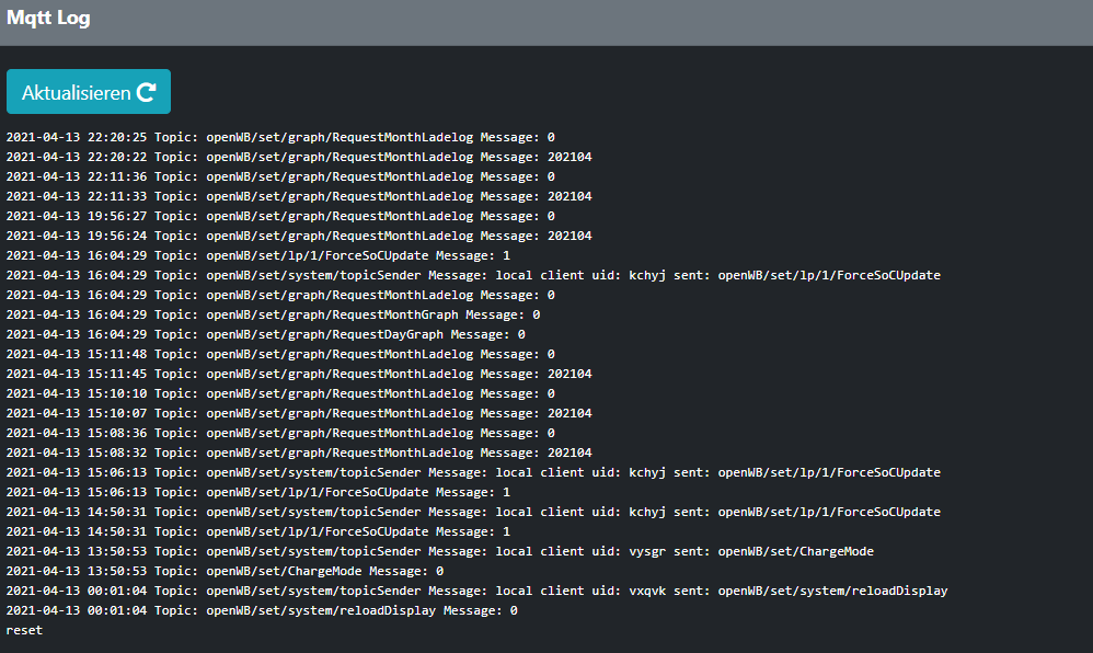

mqttLog - was ist das?
ich sehe nur die SoC Requests, das scheint aber OK- oder?

Es übrigens drüber hinaus während es gesamten Ladevorganges immer wieder einen Wechsel zwischen 16(max) und 14A gegeben.
Hier noch ein kurzer Ausschnitt aus dem Ladelog dazu:
2021-04-13 16:51:05: LP1, Lademodus Sofort. Ladung geändert auf 16 Ampere, Lastmanagement aktiv (LV0)
2021-04-13 16:50:55: LP1, Lademodus Sofort. Ladung geändert auf 14 Ampere, Lastmanagement aktiv (LV0)
2021-04-13 16:50:45: LP1, Lademodus Sofort. Ladung geändert auf 16 Ampere, Lastmanagement aktiv (LV0)
2021-04-13 16:50:35: LP1, Lademodus Sofort. Ladung geändert auf 14 Ampere, Lastmanagement aktiv (LV0)
2021-04-13 16:40:45: LP1, Lademodus Sofort. Ladung geändert auf 16 Ampere, Lastmanagement aktiv (LV0)
2021-04-13 16:40:35: LP1, Lademodus Sofort. Ladung geändert auf 14 Ampere, Lastmanagement aktiv (LV0)
2021-04-13 16:39:15: LP1, Lademodus Sofort. Ladung geändert auf 16 Ampere, Lastmanagement aktiv (LV0)
2021-04-13 16:39:05: LP1, Lademodus Sofort. Ladung geändert auf 14 Ampere, Lastmanagement aktiv (LV0)
2021-04-13 16:37:45: LP1, Lademodus Sofort. Ladung geändert auf 16 Ampere, Lastmanagement aktiv (LV0)
2021-04-13 16:37:35: LP1, Lademodus Sofort. Ladung geändert auf 14 Ampere, Lastmanagement aktiv (LV0)
Danke nochmal vorab für ein paar Hinweise.
