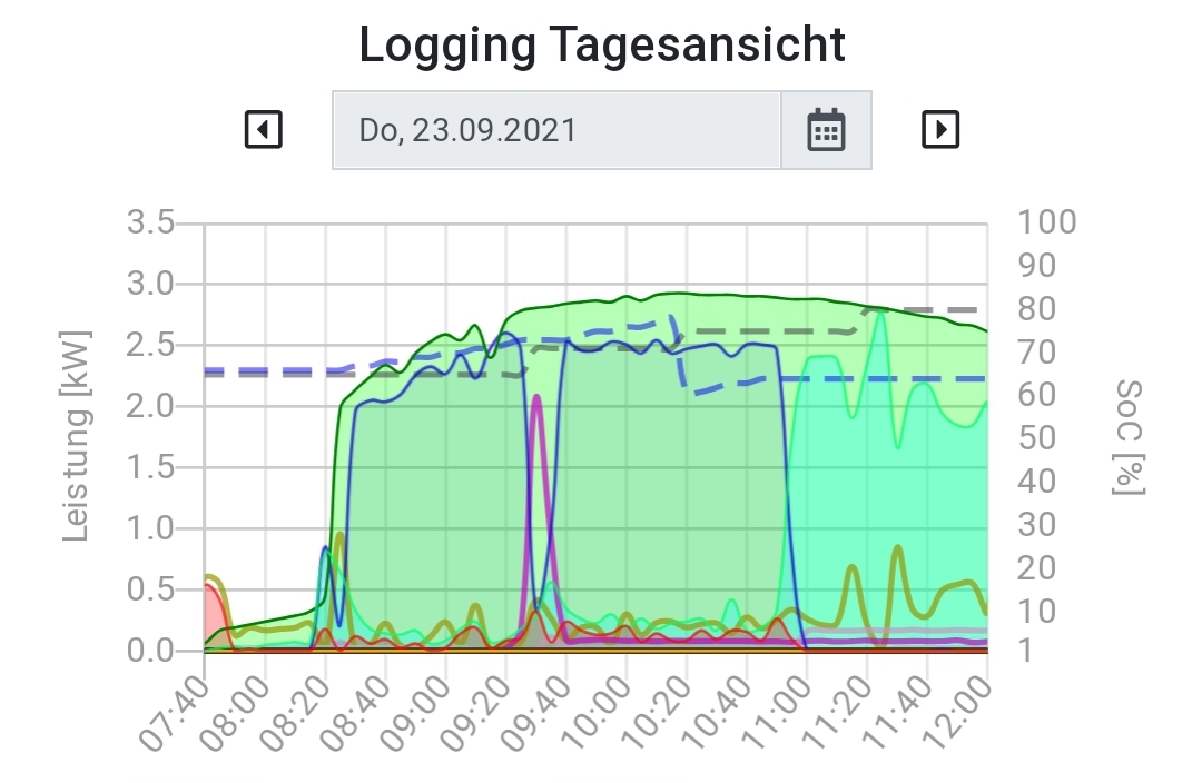

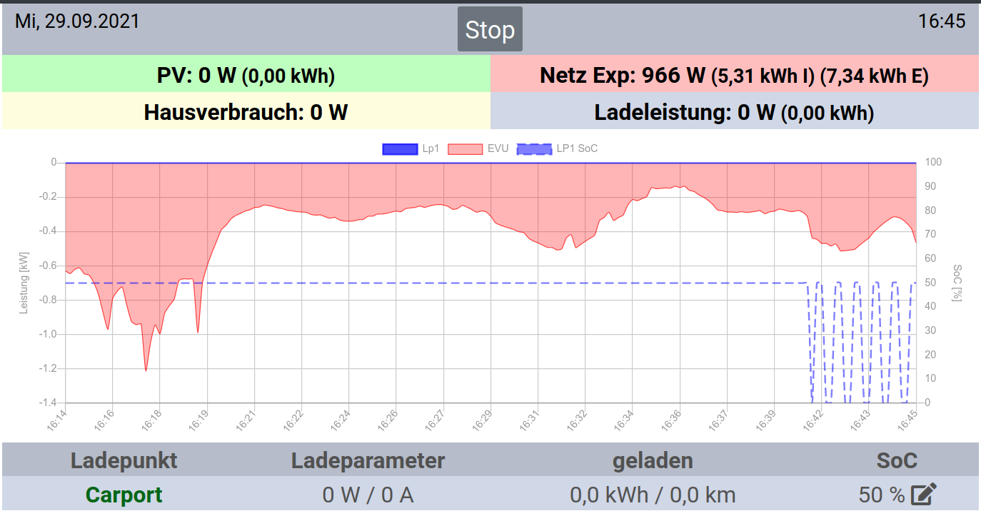

Re: Support: Manuell + Berechnung
Soviele kann ich jetzt schon sagen sagen, es sieht nicht optimal aus:
