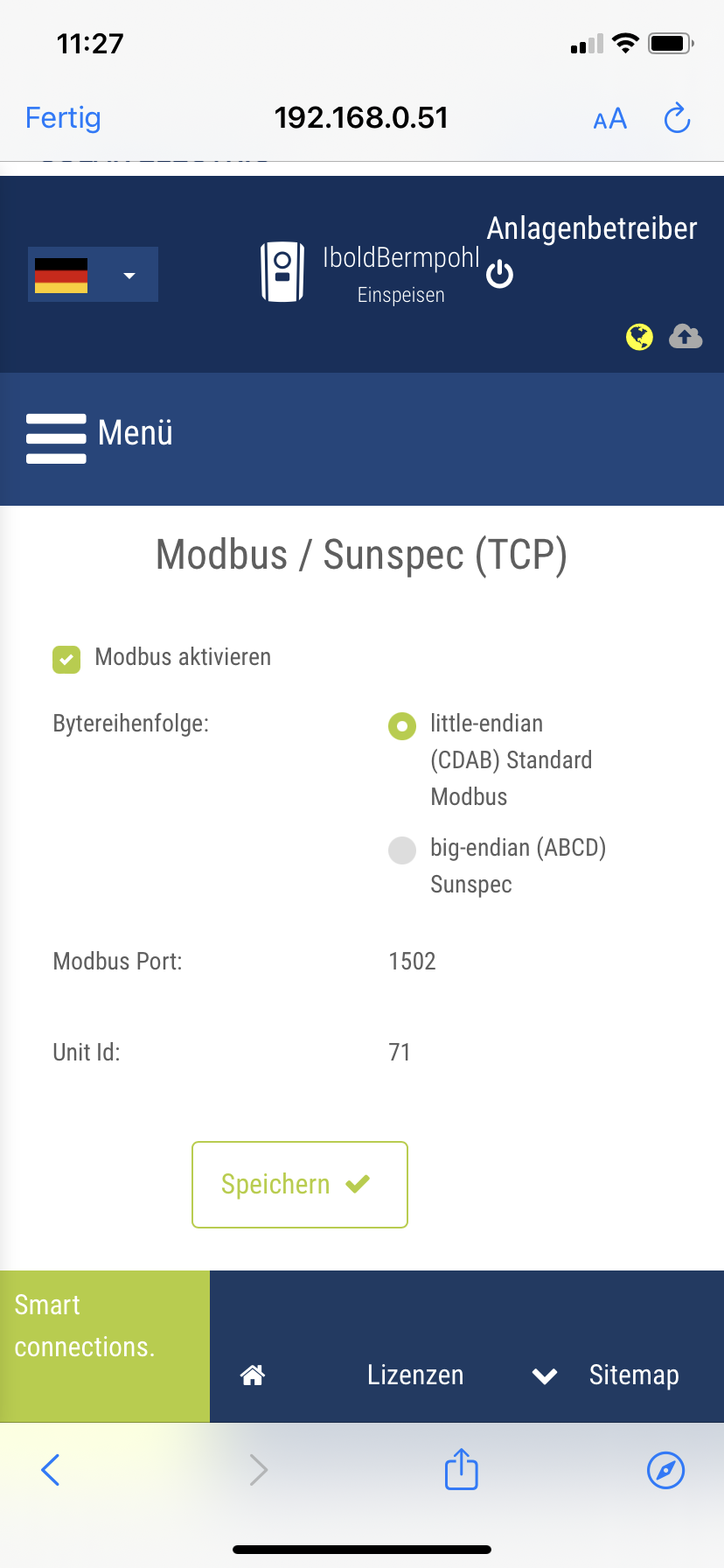

Ja die Werte habe ich auch
Re: Falsche Anzeige von Hausverbrauch und Einspeisung vom KOSTAL Smart Energy Meter
Ist Dein KSEM im Netzwerk?
Notfalls mal verbinden und dort direkt die Werte für den Hausanschluss prüfen.
Ist das KSEM direkt hinterm VNB- Zähler installiert? D. h. vor allen Hausverbrauchern und PV- Anlage?

KSEM verkehrt rum verbaut und oder Einbauposition (Hausverbrauch / Einspeisung) falsch?

Bei mir lag es daran dass kein Zeitserver im ksem hinterlegt war. Dann ging bei PV Erzeugung der Hausverbrauch auf Null. Nachts ohne PC stimmte der Hausverbrauch.
