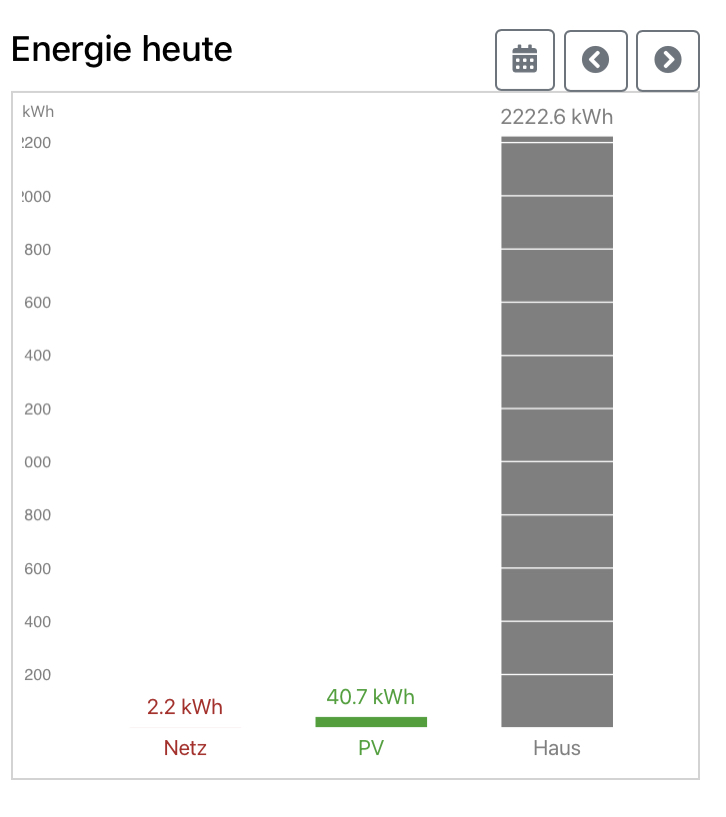

Re: Rückmeldungen Stable 1.9.242/1.9.243
Einen hab ich noch
Die kumulierte PV-Produktion und der kumlierte Hausverbrauch fehlt.

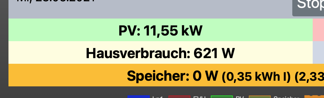

In der colors Theme wird der Hausverbrauch etwas übertrieben:

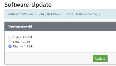

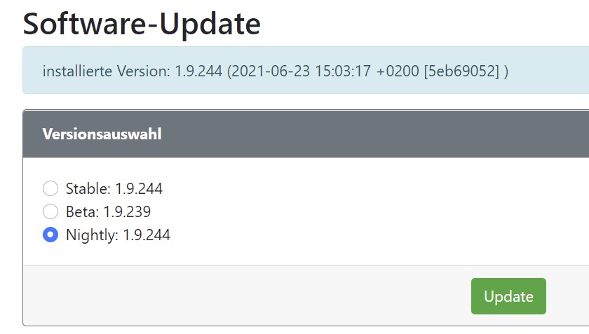

Ich war von dem Update-Fehler in der 1.9.242 betroffen und konnte meine beiden Boxen nur durch ein Aus- und wieder Einschalten wieder beleben.
Danach habe ich dann die Versionsstände auf der Hauptbox und auch auf dem Ladepunkt kontrolliert, um sicher zu gehen, dass beide aktualisiert wurden. Dabei ist mir aufgefallen, dass auf der Hauptbox korrekt angezeigt wurde, dass sie sich auf der Stable-Version befindet, allerdings zeigt der Ladepunkt die korrespondierende Nightly an. Auch nach dem heutigen Update auf 1.9.244, welches glücklicherweise wieder ohne Probleme ging, steht der Ladepunkt auf der Nightly:
[attachment=0]Screenshot 2021-06-23 163430.jpg[/attachment]
Ist das nur ein Anzeigefehler oder ist der Ladepunkt tatsächlich nicht auf der Stable-Version?
