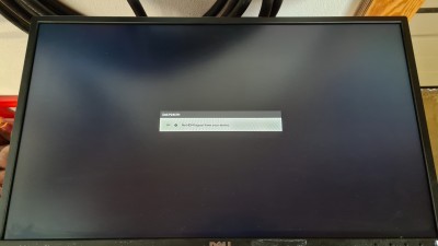

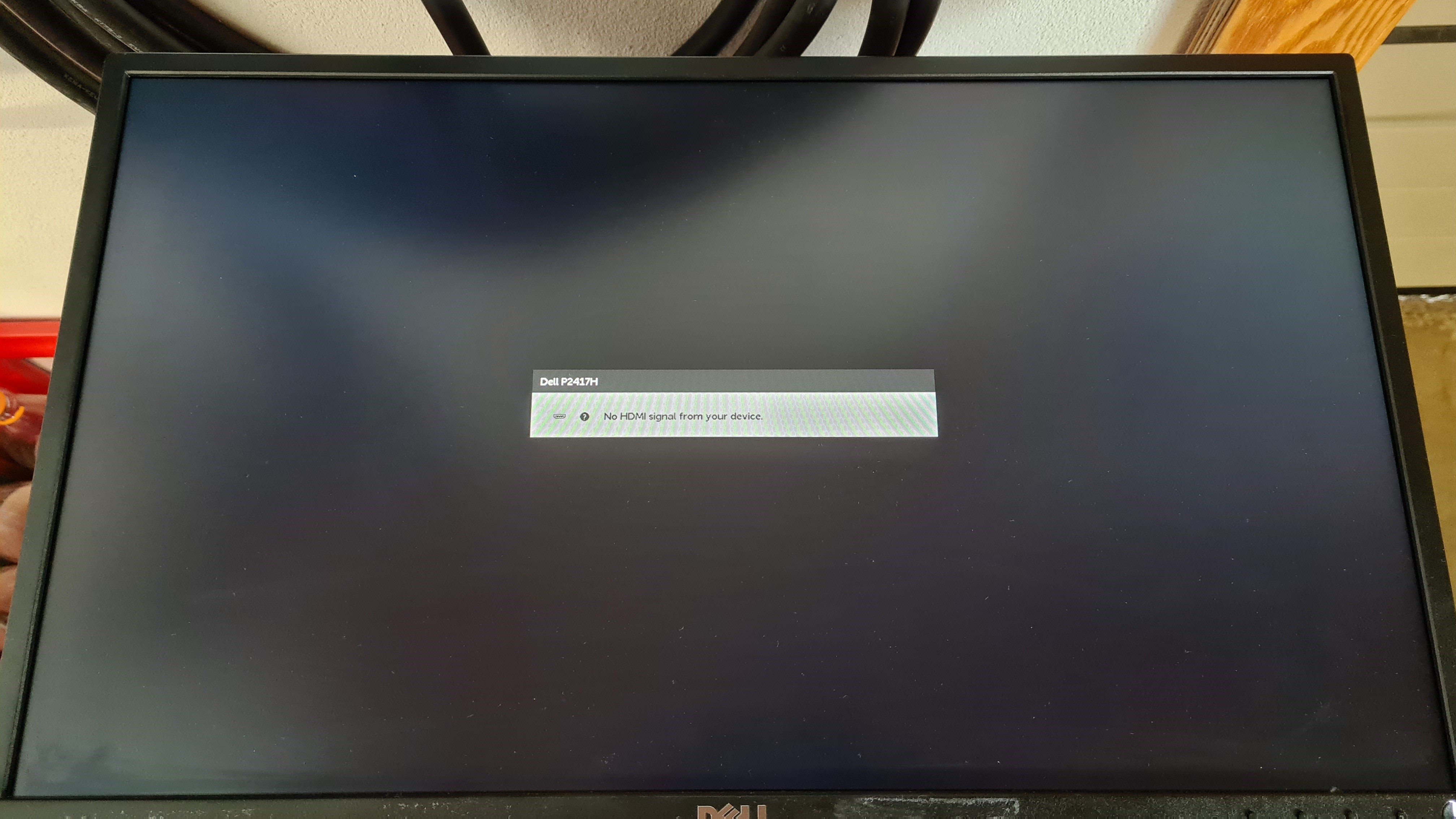

Also am Bildschirm wird nicht angezeigt.
Nicht am Anfang, nicht nach 5 Minuten (Wlan ebenfall nichts) Bitte keine Bilder vom Innenleben.

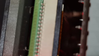

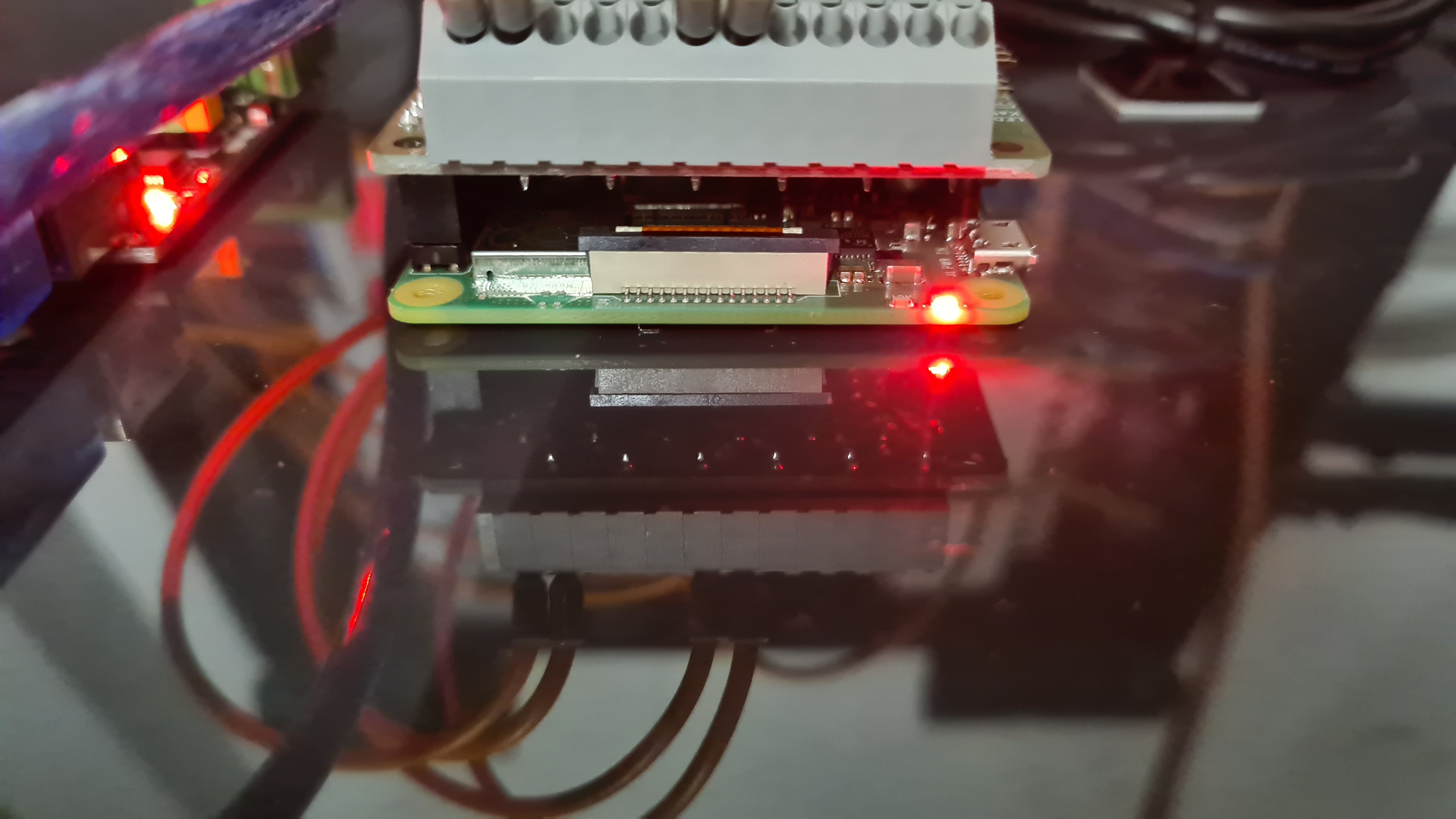

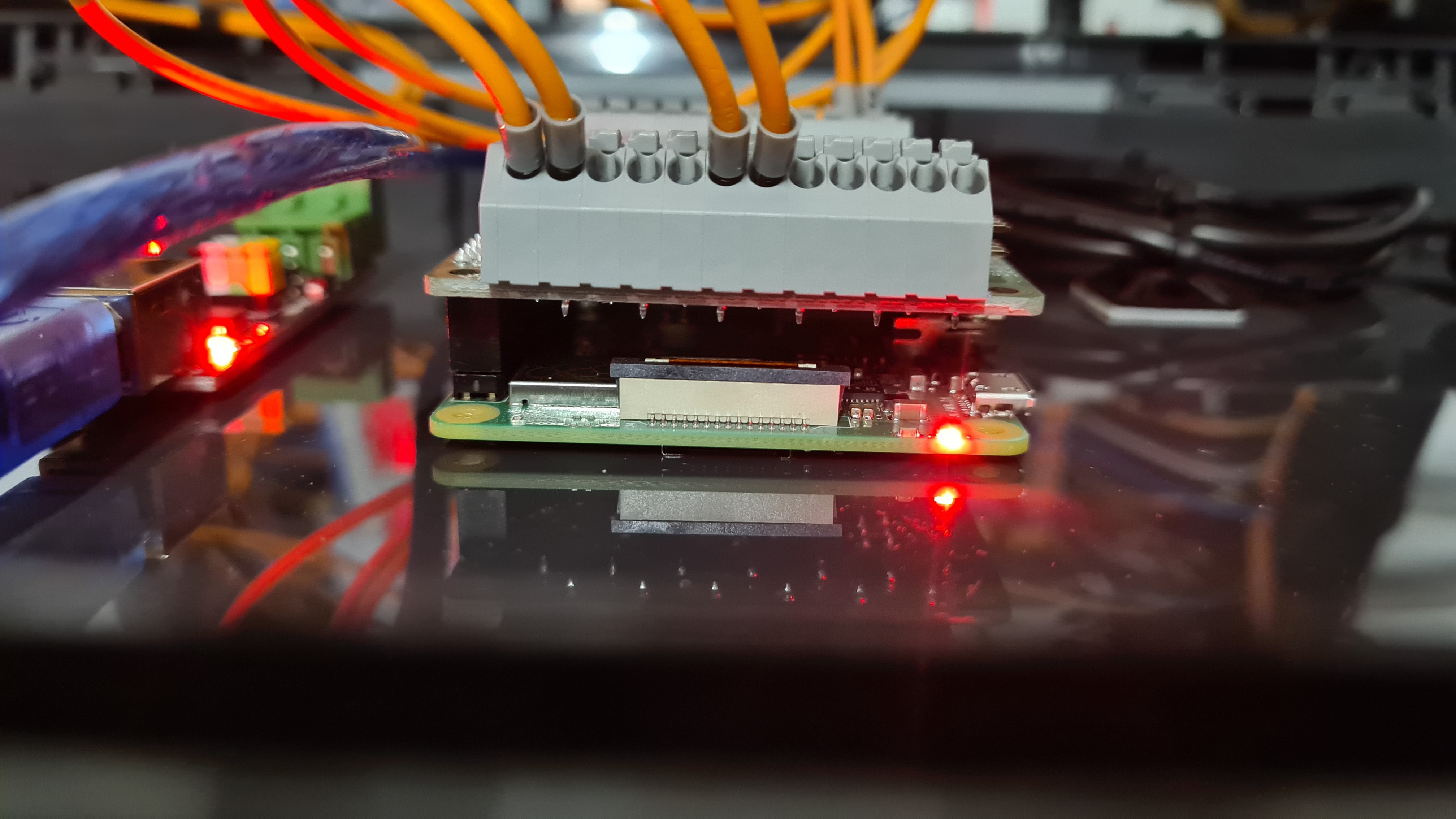

Re: default IP der OpenWB am Lan
Na an der Seite ist der Schacht für Mikro-SD da sollte die drin stecken
Also genau vis a vis der USB-Seite
An der Seite an der die rote LED leuchtet. Mittig.
Ja sorry mein erster Raspi, schaue ich morgen gleich Mal nach....Sonnenjunky hat geschrieben: Fr Feb 25, 2022 5:40 pmder war echt gut

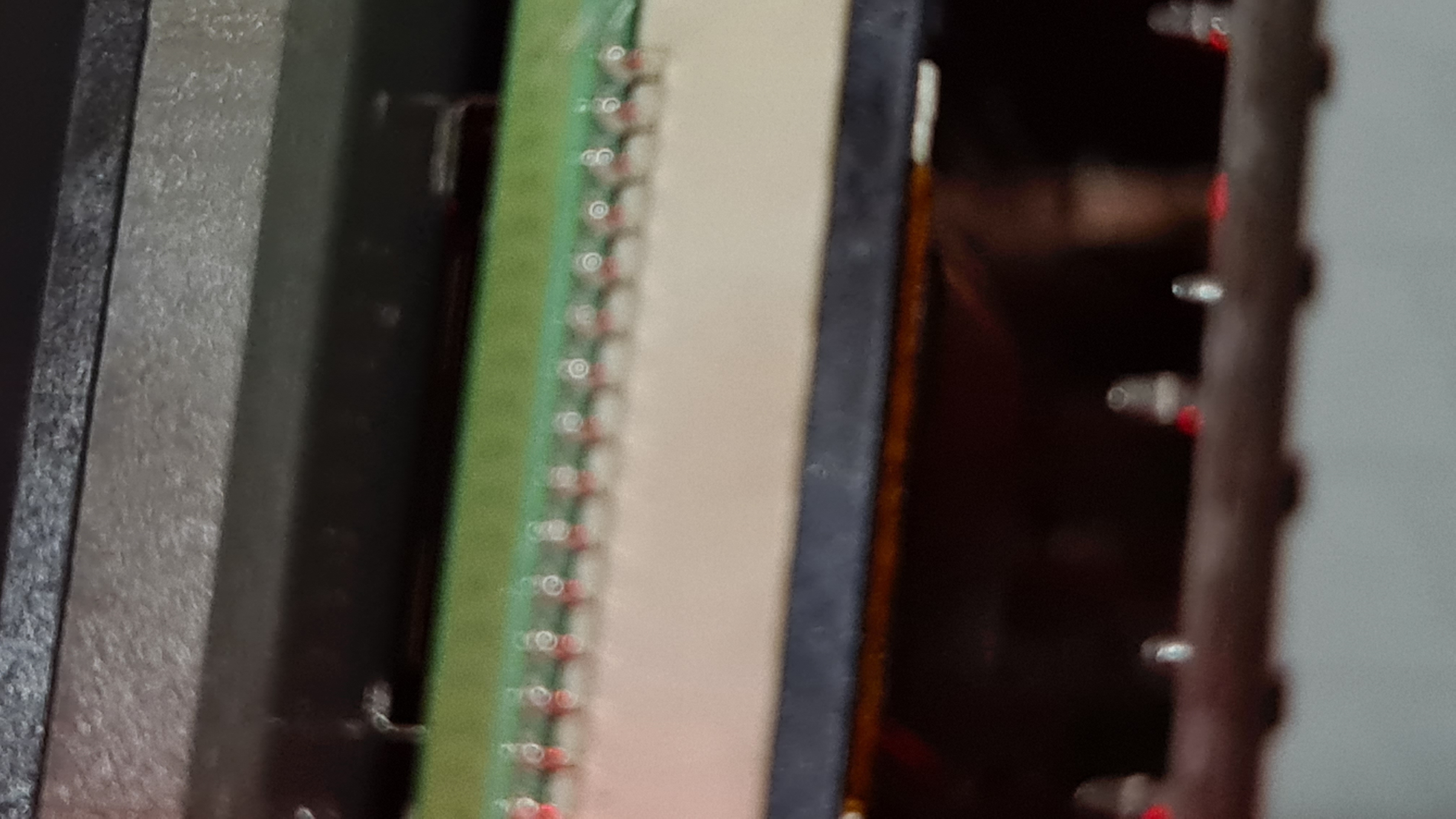

Ja also ich würde sagen da ist leer. Sehe leider nicht richtig hin, da irgend so ein Held der Ingenieurskunst gemeint die Platine hinzukleben sei eine gute Lösung....Sonnenjunky hat geschrieben: Fr Feb 25, 2022 4:49 pm hast Du gecheckt ob die SD-Karte vorhanden ist im Raspi ?
