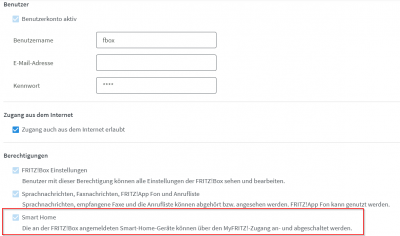

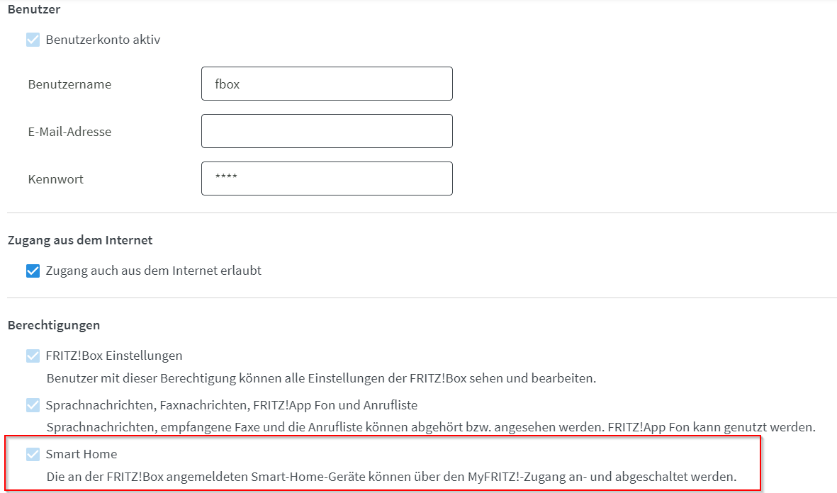

Mache ich, muss erst das Auto wieder abstecken.
Zu Deinen Fragen. "Zugang auch aus dem Internet erlaubt" war "aus". Ist das den notwendig? Mit gesetzten Flag klappts auch nicht. Kindersicherung habe ich überprüft, openWB hat das Profil Standard, also keine Einschränkung. Dagegen spricht, das ich mit meinem Handy mit der Android-App BoxToGo schalten kann.
Die letzte Ausrede könnte die Fritz!Box selbst sein. Die ist von TechniSat, ein "Golden Sample" aus der Vorproduktion. Habe bisher aber keine Einschränkung bemerkt.

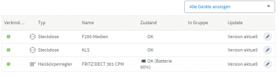

Intressant: AVMHomeAutomation (actor name:F200-Medien) no such device found at fritzbox: F200-Medien
2021-01-20 20:48:54: Main routine Device: 2 Office'2relais'
2021-01-20 20:48:54: Total Watt alle abschaltbarer smarthomedevices: 0
2021-01-20 20:48:54: Device avm2Office Fehlermeldung: [Errno 2] No such file or directory: '/var/www/html/openWB/ramdisk/smarthome_device_ret2'
2021-01-20, 20:48:54 Device 2: AVMHomeAutomation (actor name:F200-Medien) no such device found at fritzbox: F200-Medien
2021-01-20, 20:48:54 Device 2: AVMHomeAutomation (actor name:F200-Medien) unexpected error loading and writing power results:
2021-01-20, 20:48:54 Device 2: AVMHomeAutomation (actor name:F200-Medien) fetch power
2021-01-20 20:48:53: Wattbezug: -413 Uberschuss: -413 Speicherleistung: 0 SpeicherSoC: 100

Das "not found" bezieht sich darauf, dass er es in den Ergebnissen von der FritzBox nicht finden kann, weil die Ergebnisse eben leer sind. Und das liegt daran, dass vorher schon was schief gelaufen ist ("unexpected error loading and writing power results"). Nur leider schweigt sich Python aus, was genau das war.

So, ueber PNs konnten @cpm und ich herausfinden, dass ein zusaetzliches Fritz!DECT301-Thermostat in seinem Netzwerk fuer Probleme sorgt. Das wird von meinem Code behandelt wie ein Switch, hat aber nicht die benoetigen Informationen (Schaltzustand, Energie, Leistung etc.). Das wird im Skript noch nicht abgefangen. Das kommt dann in Zukunft noch dazu.
